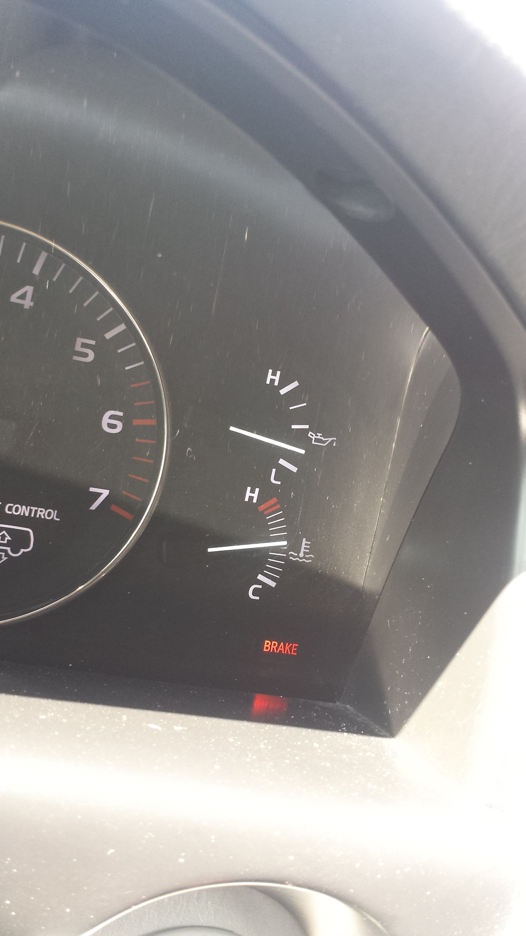

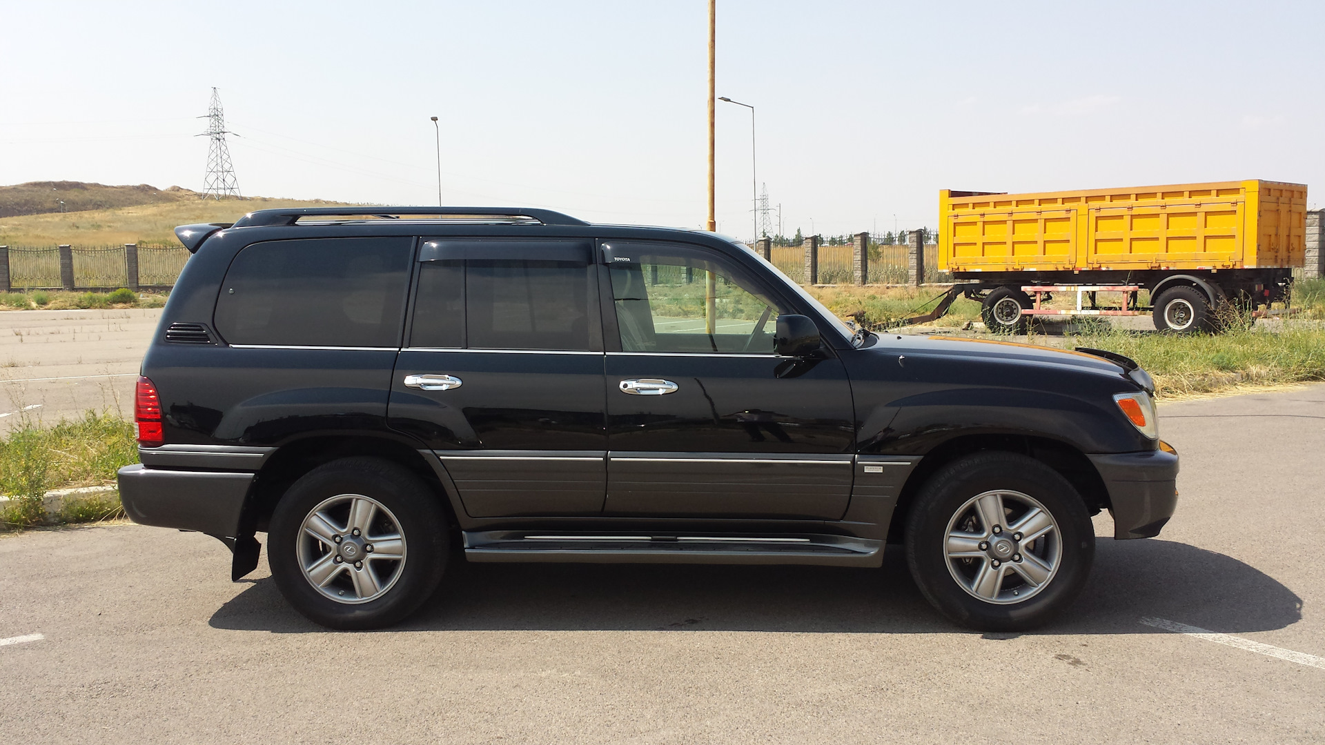

А у меня лексус в ужасе.
Стоял на месте под кондером минут 30 и тут бац кондей выключился температура ОЖ пошла вверх.
Хотя радиаторы чистили в прошлом году . ОЖ ориг. Все по уму.
На солнце до +50С
Термостат от арабской версии и нет проблем с перегревом.
Думаю на точно надо будет купить. А на зиму осень весну обратно "зимний" термостат.
Благодарю за совет.
Живу в хмао. 9 месяцев снег), и в -42 небыло проблем. В машине тепло.
Хмммм. Похоже надо ставить.
Недавно такая же история была с кондеем и в пробке.
Скоко за бортом Т ?
35
Ну нет, тут точно радиаторам хана. У меня до +40 пофиг хоть в пробке хоть как.
Термостат, недавно менял у себя, тоже все ок было, а с середины июня в жестких пробках росла температура, в итоге при замене грм еще и термостат махнули, а там мембрана порвана( резинка)
Термостат уже менял, подозрение на забиты радиаторы
Однозначно радиаторы. В моем случае думаю пора новый … эх 600$+ …
Roma500E
Да тоже так подумал.
