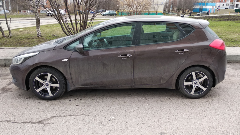

Всем доброго дня. Уже в третий раз за полтора года сталкиваюсь с ошибками P0121, P0222.
Суть ошибок мне ясна ( в теории), кто нибудь еще сталкивался с ними и если да, то как решили?

Пробег: 110 000 км
KIA Ceed 2014, двигатель бензиновый 1.6 л, 129 л. с., передний привод, механическая коробка передач — поломка

Опять все заново повторяется не едет и только в сырую погоду или после мойки ошибка p0121 надо ехать к электрику
У меня уже несколько лет прошло после замены ДЗ . Проблем нет.
Та же самая ситуация . ничего не помогало . решил заказать новую дз
А ничего и не поможет кроме замены ДЗ на другую.
Перепробовал все доступные варианты кроме прозвона проводки от дросселя до мозгов
Dobro21
Заменил . купил GMP поставил перед запуском почистил через лаунч ошибки включил зажигание подержал минут 5 и запустил все нормально ровно работает ДВС
У меня появился такая же ошибка, снял дроссель чистил, ошибка ушёл все норм. Через час появился обратно.
Я решил проблему заменой дз. Только так, никакие чистки и танцы с бубном не помогли.
Модуль менял или сам дроссельной заслонкой?
Купил на разборе дз в сборе и поставил. Такая проблема кстати была и на первой генерации ceed. Решалась так же — заменой дз.
Добрый день! Получилось найти причину ошибок p0121 и p0222?
