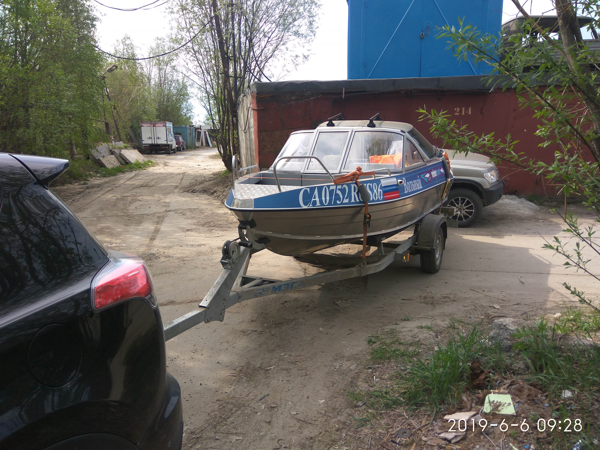

Машину я взял для таскания прицепа с лодкой, при покупке она была без фаркопа. Не долго думая заказываю на фирме фаркоп за 5500 и 600 за розетку, они же его и должны установить и выдать документы. Фаркоп от Российского производителя Лидер пришел как и обещали через 10 дней, загнал машину на СТО, а сам ушел гулять на 3 часа, так мастер сказал. Через час звонок мастера, что фаркоп не подходит мешает крепление глушителя, работы много и он этим заниматься не будет, но сертификат на установку я у него выбил за 500 рублей. Фаркоп в багажник и в гараж. Снял бампер и понеслось… Провозился я с ним примерно 4 часа, пришлось болгаркой часть пластин срезать чтобы они не упирались в крепления глушителя, резьбы мне прогнали на СТО, с этим проблем не было. Фото я не делал, не до них было т.к спешил установить фаркоп. Электрику подключил к фонарям. Короче при самостоятельной установки я сэкономил 3000 рублей, 500 за сертификат отдал

Здравствуйте 🤝. У меня такая же проблема, мешают крепления глушителя. А в сам глушитель фаркоп не упирался? Как решили вопрос с креплением ?
Здравствуйте. Сначала я подложил между фаркопом и глушителем воздушный фильтр от жигулей, а потом через три месяца у меня прогорело колено выхлопа. И после переваривания и замены участка выхлопа проблема ушла и появился зазор между глушителем и фаркопом. Видимо на сто катушку меньше поставили
Не в тему, но подскажи как катер называется?))) Мечтаю о катере, смотрю какие бывают)
Лодка Орионбот 46 Д
Лидер + не производит фаркопы. Они делают ТСУ, что подлежит прописке в ПТС.
То, что их изделия часто ошибочны в монтаже, так они ещё их делают из кит.фуфла/вторсырья с самым дешевым рос.крепежом.
Нормальный фаркоп стоит от 200$.
Так что, осторожнее с нагрузкой от прицепа с грузом, можете потерять его.
На вид сделано добротно, с запасом прочности. Пластины из толстого металла, сварка на швах тоже лежит хорошо. Спасибо за совет
Думаю что это модель лодки такая интересная, с дополнительным остекленным тентом и антеннами на крыше для рации, а потом пригляделся … это же паджерик стоит на заднем фоне с рилингами !
Да это он, стоял ждал когда придет топливозаправочная горловина…
