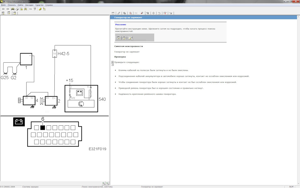

Внезапный и неприятный нежданчик от сааба.
На ходу загорелась лампа АКБ и восклицательный знак.
Эвакуатор и в сервис.
Электрики малость подраобрали, но не не могут понять причину неисправности.
Почему-то нет возбужения на генер.
Куда копать? Хелп!
Не было печали. Но гена решил отдать концы

Лампа горит ?
при запуске заряд не идёт?
перебирай генератор
или умер диодный мост
или таблэтка
или генератор (ротор статор)…
если же лампа не горит то уже веселее…
Лампа горит. Сейчас второй день уже мучаюсь — не могу генератор снять.
Открутил переднюю опору, поддмкратил двигатель, снял натяжитель.
Теперь не могу открутить верхний болт генератора. Даже не могу понять что там за болт. Бита 45 слишком маленькая, а Т50 не входит
там 6тигранник)))
чтоб открутить верхни болт надо двигатель целиком опустить…
а на сколько мм не помнишь?)
что сверху что с низу одинаковый…
если у тебя набор инструмента то размер равен обратной стороне биты под 1/2 дюймовую трещётку…
=) только так могу подсказать)
ещё оно там очень часто в г***не поэтому биты тупо не лезут из за этого))

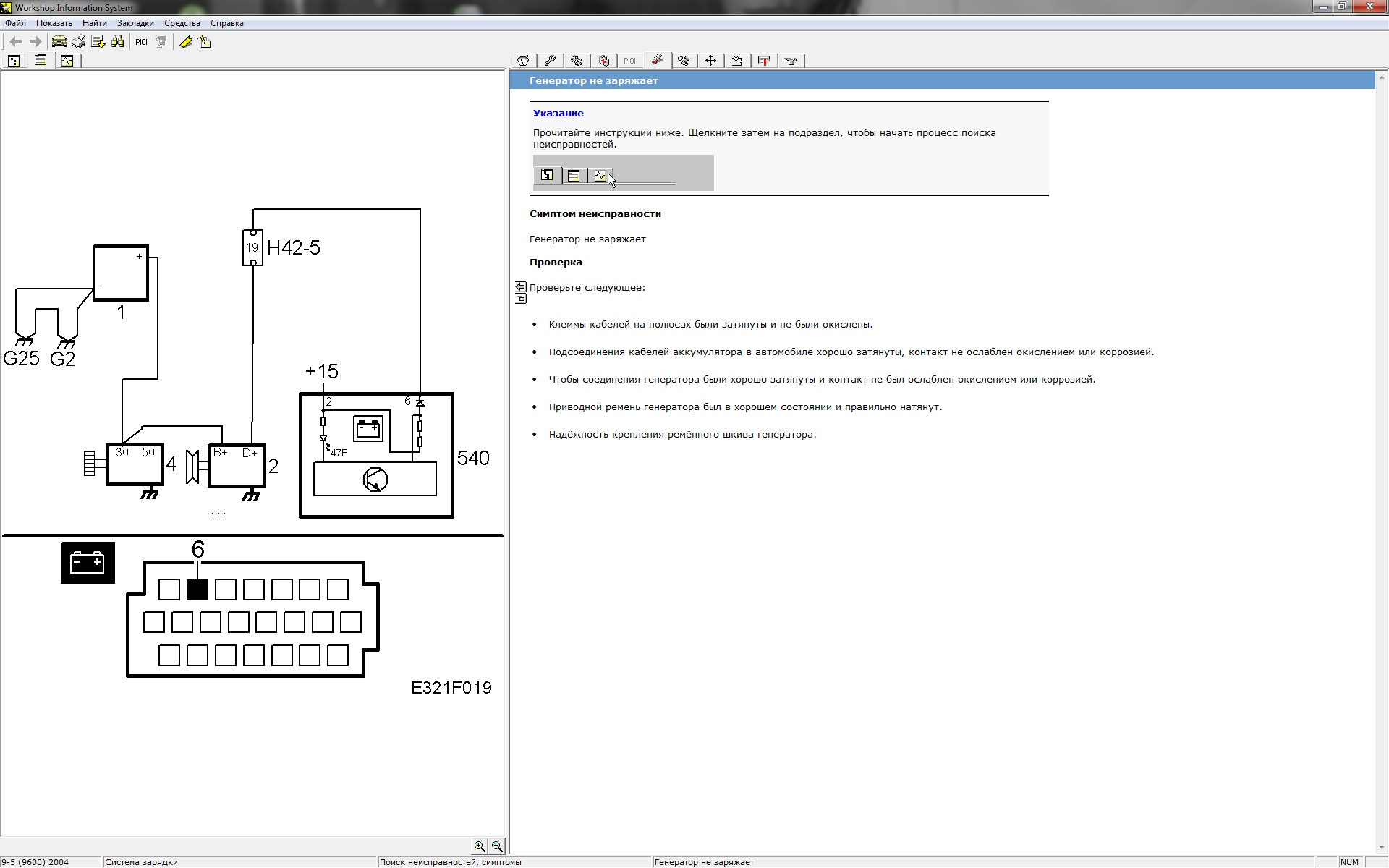

Возбуждается ротор, возбуждает его регулятор, а для этого на регулятор идёт провод с приборки на D клемму генератора, если на этой клемме напряжение под нагрузкой ниже 12В, то проблема в проводке до приборки. И ротор генератора без этого провода возбуждения должен самостоятельно возбуждаться с перегазовки до 2-3к оборотов.
Сервис ваш помойка, раз такое не знают.
по поводу возбуждения не знал… но знаю что если нет на проводе 12 вольт то лампа не горит… ибо возбуждение идёт через лампу…
Если провод с гены скинуть, то лампа не горит, если напряжение с гены больше напряжения АКБ, то провод не горит.
если провод с гены скинуть лампа не горит — да
если напруга с гены больше напруги акб — да
но вот про самовозбуждение при перегазовке я не вкурсе…
