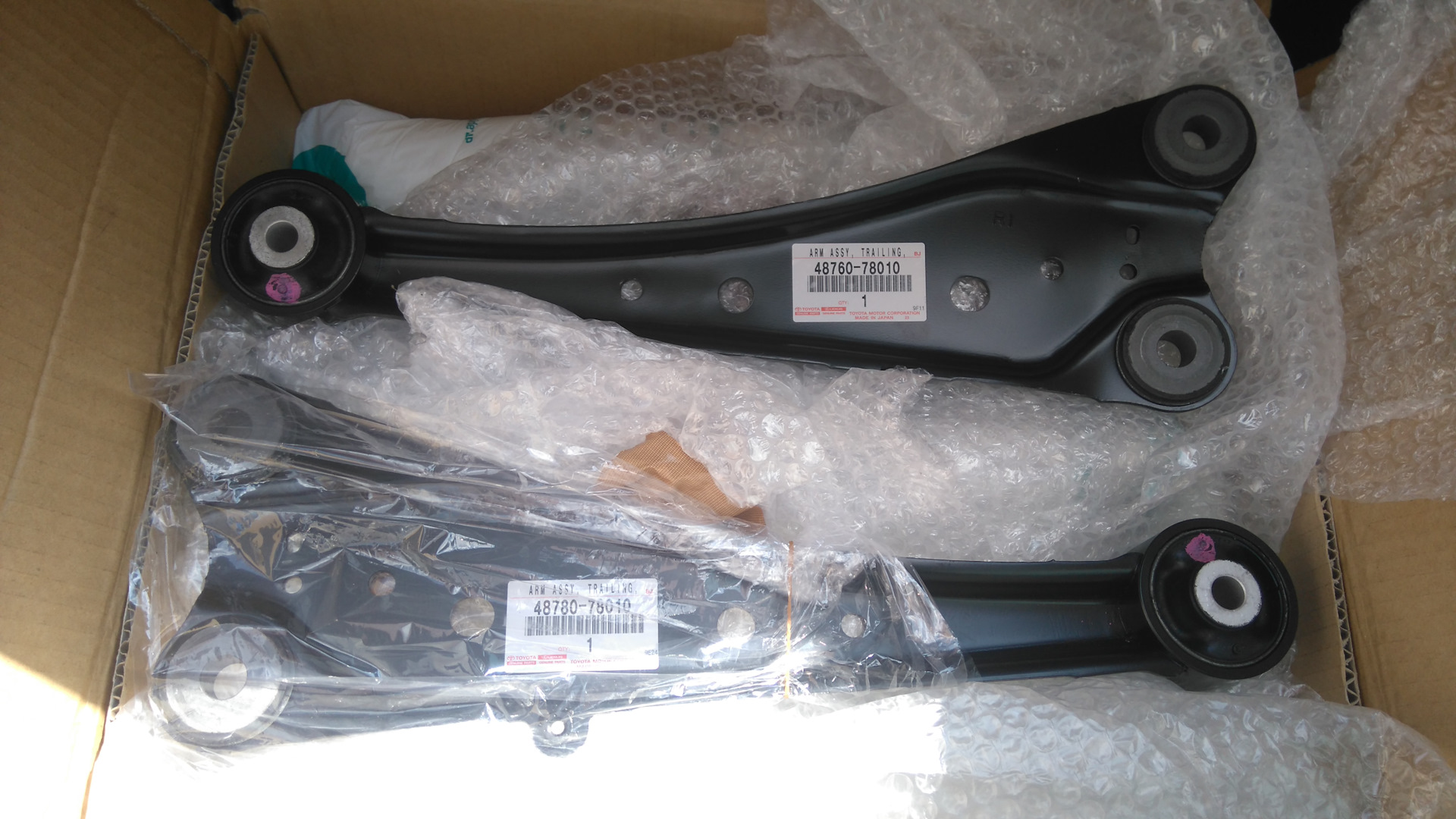

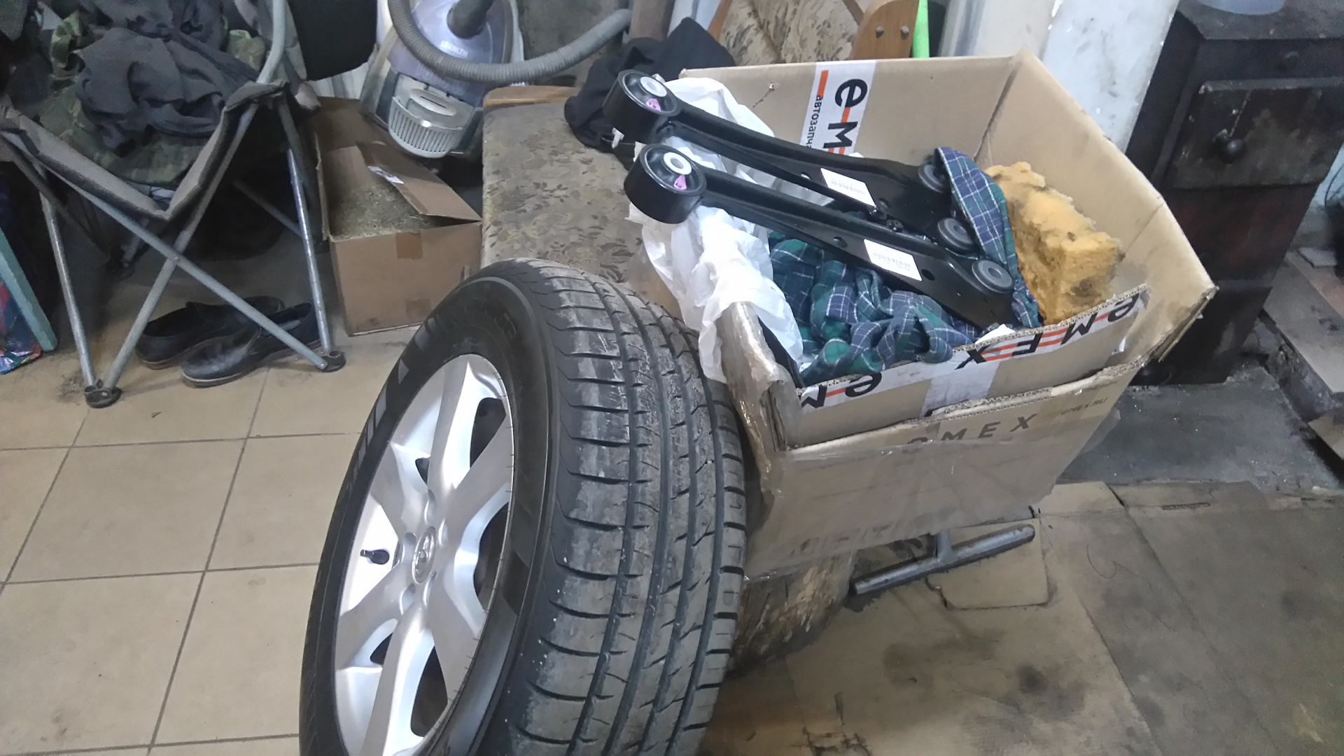

С покупки рафика — были пробои задней подвески, изучение списка необходимых запчастей и производителей, в конечном итоге — почти всё купил оригинал… Хотя долго не решался задние рычаги брать — дорогие падлы.
в Итоге имеем

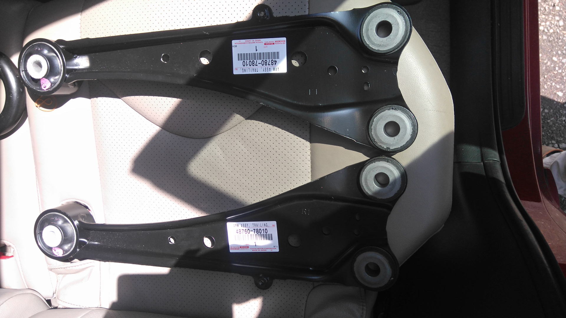

48780-78010 и 48760-78010
искал я эти рычаги долго… месяц изучал где, как … какие сайлентблоки можно цельные взять … плюнул и купил…
заказал я их через сайт АМАЯМА — цена 1 шт — 3500 р — с доставкой из Японии, оба по цене — 7000 р + доставка 5123 р до самого Калининграда — они проехали пол мира в буквальном смысле. шли с 26 июня до 15 июля.

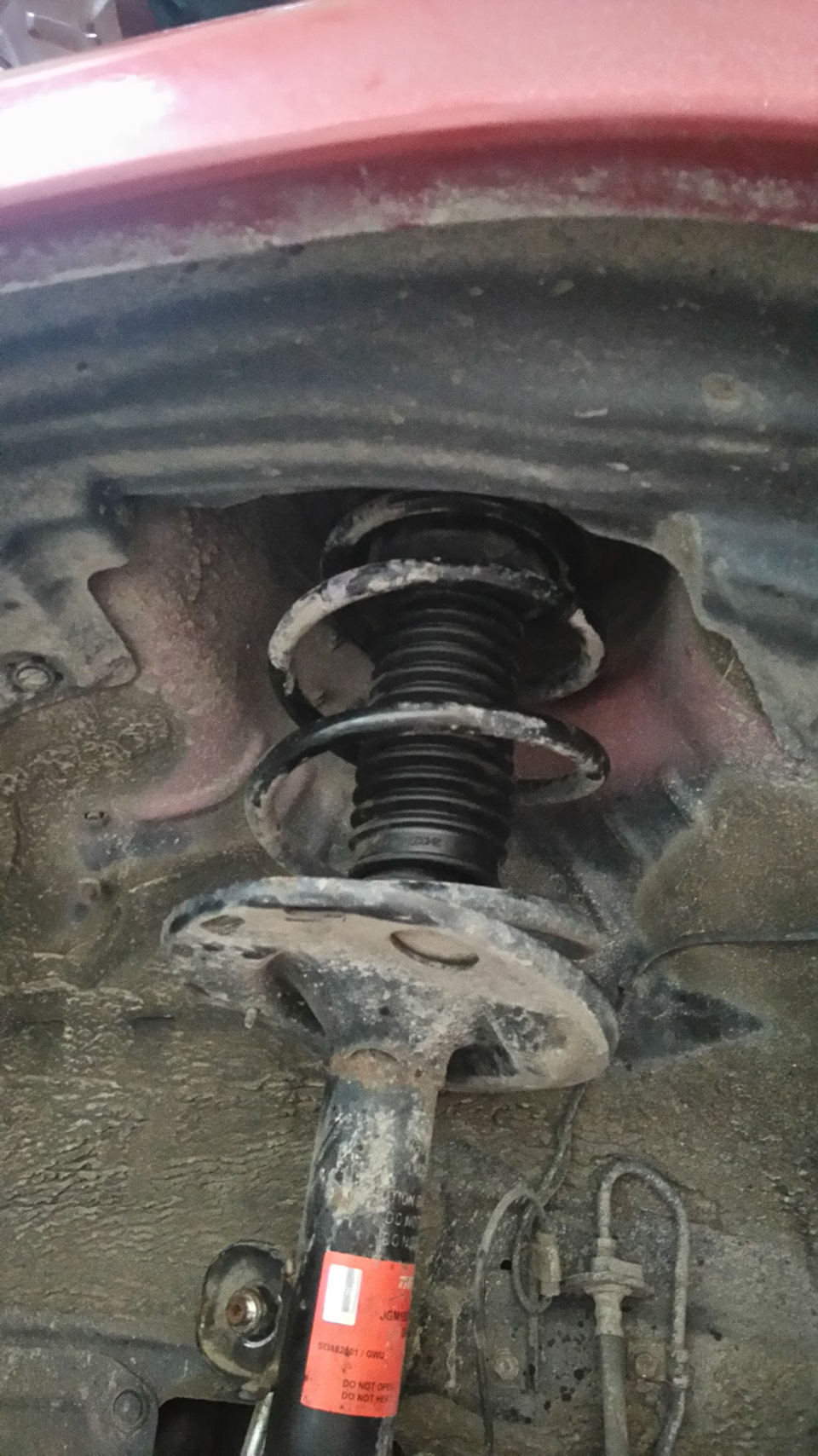

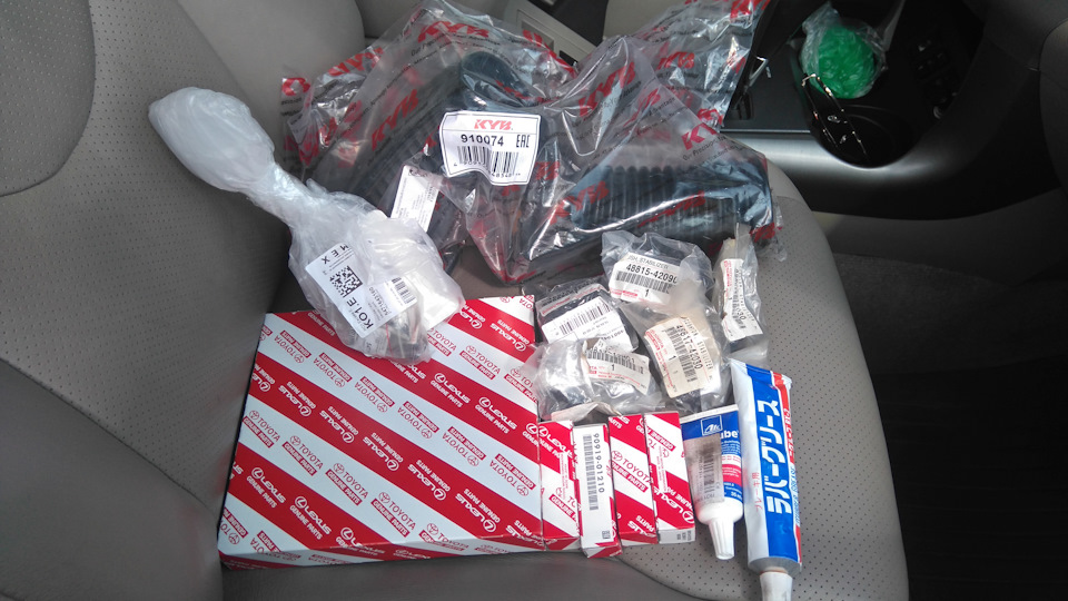

сначала занялся мой мастер пыльниками передних амортизаторов, официалы сказали что только на левой стороне порвался — а по факту и на правой тоже
пыльники на месте
далее заменены втулки переднего стабилизатора. Старые не прям чтобы сдохли, но изрядно устали

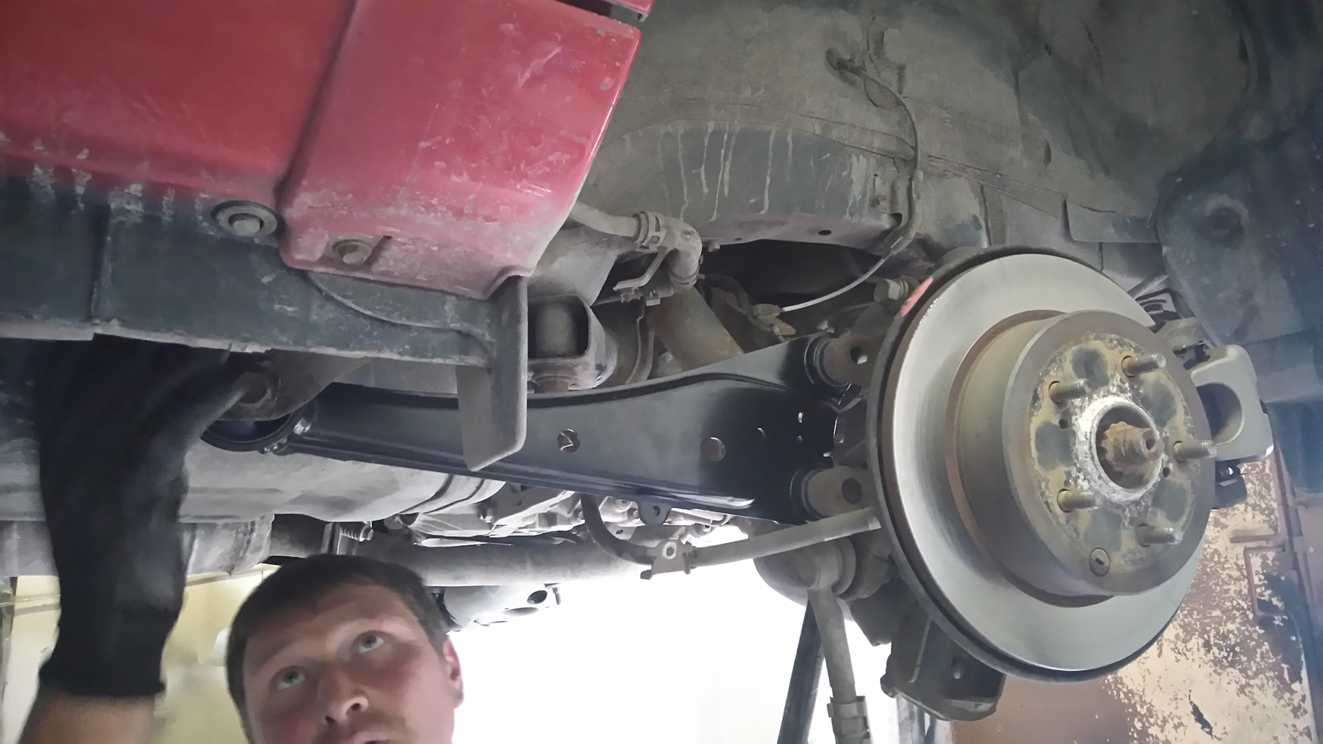

Пришло время задних рычагов — смотрим и наслаждаемся
а старые рычаги оказались неродными… хм… видать у прошлых хозяев были проблемы, им посоветовали новые рычаги купить… и поставили непонятную хрень с такими же дырявыми сайлентблоками

Добрались до свечей, новые поставили — старые тоже были DENSO — но они устали
заменили салонный фильтр и на обкатку.
после замены рычагов — больше нет никаких пробоев, даже в полной тишине в салоне неплохо стало.

такие рычаги на рав 4 40 кузов дойдут ?
По идее да, 3-4 кузов и nx
Точнее скажет Пётр
Надо понимать что продольные рычаги от NX подходят на любой кузов ха 30 ( лонг, коротыш, рестайл) ?
Ответ не смогу дать, нужен Пётр rettal, он знает
Спасибо!🤝
Я не помню делал сам или нет, так как менял рычаги почти 4 года назад, но думаю хуже не будет, если сделать

А нельзя излечить это пробой в подвеске, с помощью выпресовки сайленблока?
Весь вопрос в том, что хороших цельных сайлентблоков или нет, или надо их заказывать фиг знает где. Или рычаг с цельным как у меня
Подскажите вы заказали и оплатили или оплатили когда подтверждение пришло от оператора? Заказ я сделал но еще не оплачивал
Оплатил и они пошли. Ждал пару недель
А эти рычаги подойдут на длинный рафик, 2010 года?
По идее должны. Если оригинальные от рафиков в обычной базе и лонге будут одними, то и от лексуса так же подойдут
Понятно спасибо
а почему именно с лексуса рычаги?
они идентичны, и сайлентблоки цельные, что убирает пробои
