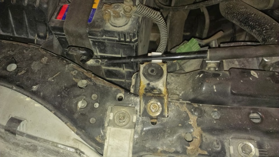

Из-за того, что под капотом всё было перепутано местами (нулевик на месте аккума, аккум на месте воздушного фильтра.), каждый раз мозг подтормаживал, куда деть опору перед закрытием крышки капота.
В целом, можно было привыкнуть укладывать её вдоль радиатора и забить, но раз было задумано делать всё по уму, заказал клипсу в partsib'e, а вчера сделал с другом ДАшке несколько подарков к Новому году.

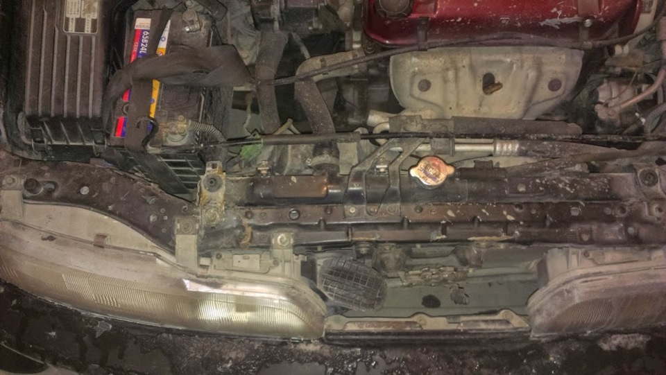

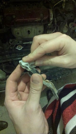

Для установки клипсы пришлось снять скобу крепления радиатора, чтобы понять, как она должна крепиться.
Оказалось, ухо радиатора было неправильно выгнуто — после доработки плоскогубцами и молотком клипса встала как там и была ) Там квадратный паз в ухе и крест на клипсе, вставляешь под 45° и поворачиваешь до фиксации.
Вернули скобу обратно, немного изменили форму опоры (чтобы доставала до клипсы) и примерили на новом месте.
Теперь можно быть спокойным за нее во время езды. Кстати, на втором ухе тоже есть паз для клипсы, можно видимо закрепить в двух местах, но не вижу особого смысла в этом.

на втором ухе клипса держит шланчик от радиатора в расширительный бачок))
