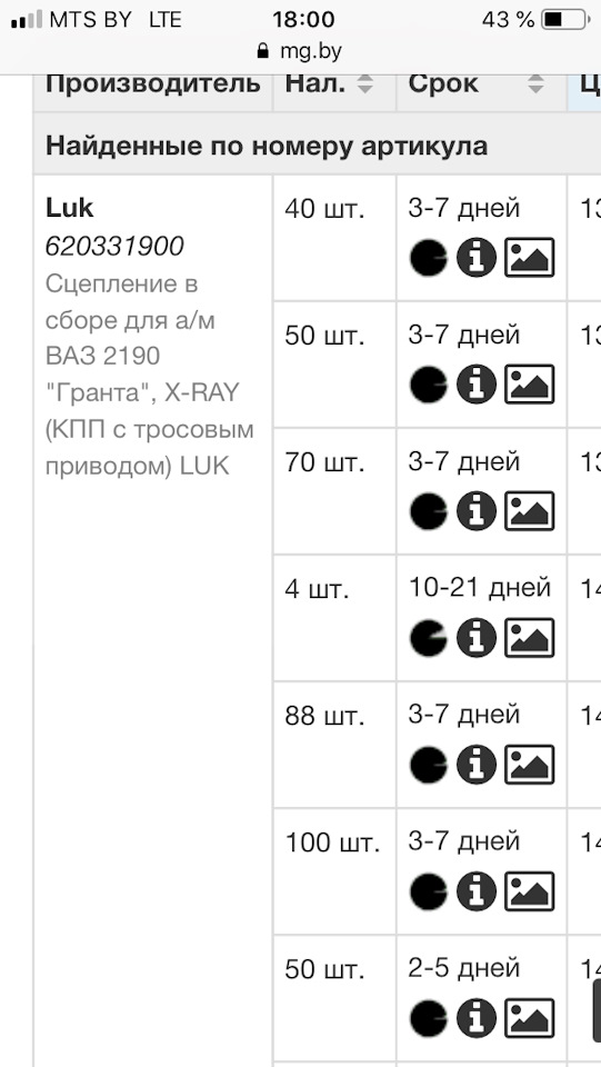

Это сцепление на Рено коробку не пойдет получается? Веста 1,6
На рено-коробку есть своя модель Luk.
Отпишитесь потом после замены как себя ведет. И если можно фото старого(состояние корзины, диска и выжимного).Подробный пост будет как инструкция. А то у меня тоже дергать начало по пробкам, при трогании в гору и когда долго авто постоит после того как прогреется стуки и тряска, ну и в жару когда она стояла. Пробег у меня 21300
обязательно. все покажу
Пишет и для X-Ray, так что один хрен и на Vesta должен встать.
да, на связку 1.6+ваз мкпп (веста, иксрей) должно встать. люди довольны.
что интересно, на 1.8+рено КПП по дефолту идет люк. Но! с большими пружинами для мягкости. и владельцам это не нравится ищут замену на валео ))
Не знаю не знаю, я просто для себя решил глянуть цену. Не более. Меня пока все устраивает.
А почему не сакс, как толпа здесь ставит?
потому что без робота сакс не будет до конца выжиматься. он только на амт является заменой
для мкпп 1.6 официальной замены валео нет.
этот комплект гранто/калина 2. совместимость обнаружена пользователями
