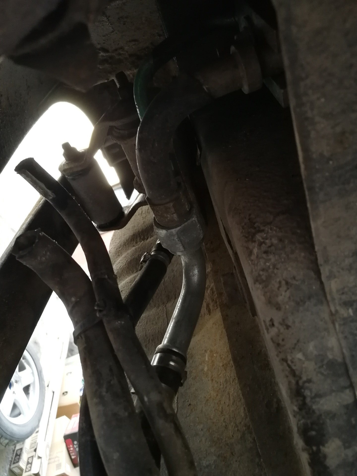

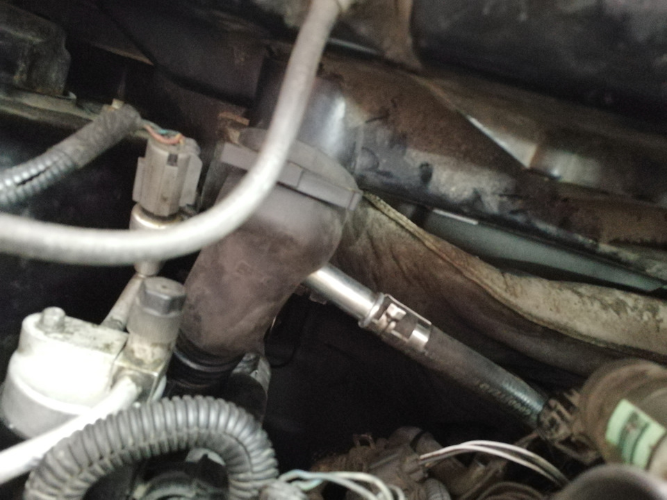

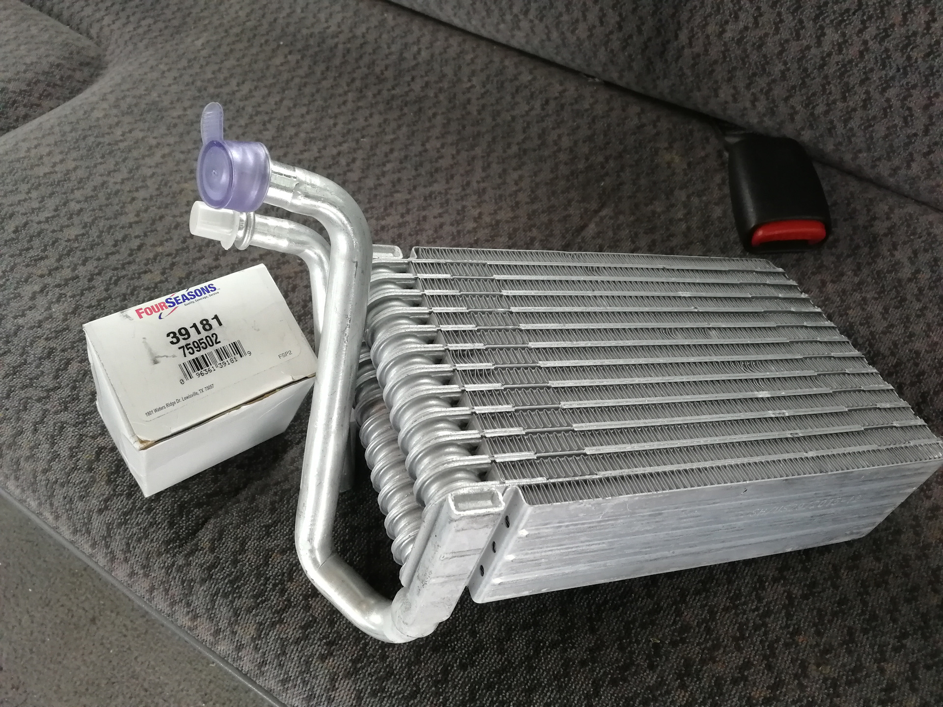

Всем привет.
Если в кратце)
Был заглушен второй контур, под капотом.
При разборе сзади второго контура, оказалось, сломан трв разъем и в гавно убит испаритель . Внутри грязь, вода и тд.
Оперативно был заказан в Польше новый испаритель + трв + новый осушитель.
Проложены новые шланги, восстановлен контур.
Проверено, смазан, обслужен ))
Итого:
1 день поиска запчастей в Калининграде, бенз и нервы, все под хвост.
Испаритель + трв = 8000р
Осушитель 600р
Работа сервиса + их запчасти = 25000
Теперь все работает, дует, охлаждает .
Для тех, кто заправляется на 200р и глушит контур, не имея на ремонт деньги — ребята, ну смешите машину.
Зачем так гробить машину.
