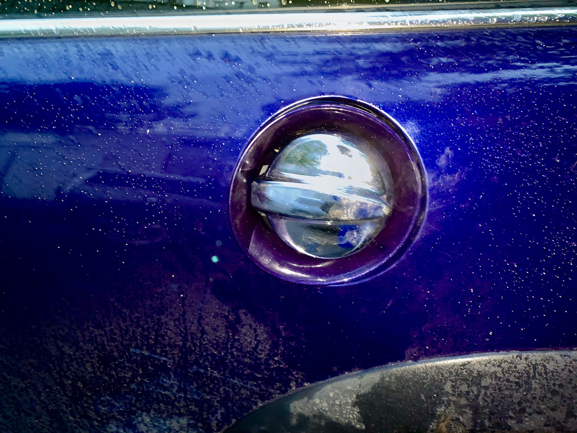

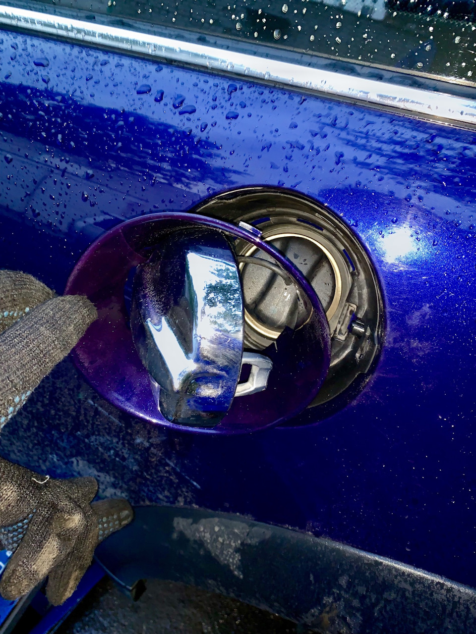

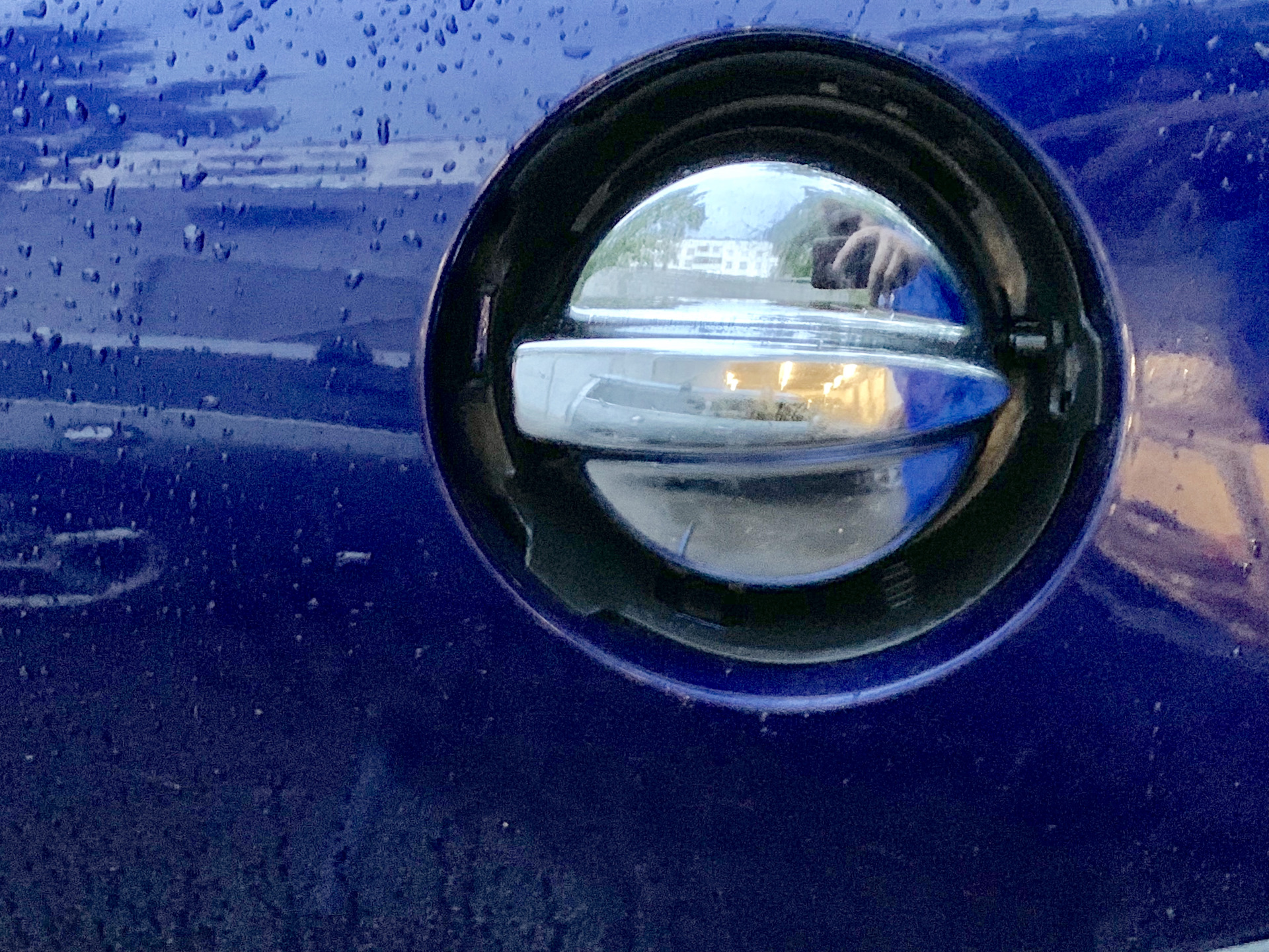

Всё потому что лючок от MINI Cooper S (R53) сегодня установил на автомобиль.
Снять подкрыльник — как рекомендует ТИС(можно и не снимать).
Родной лючек начал поддевать со стороны замка и он легко отщелкнулся.
Перепроверил все скрытые полости, ржавчины нет, под подкрылком всё сухо. По всем заглушкам пролил ВД-40 и в отверстия от клипс- нафига? Так на душе теплее что там теперь не будет ржавчины.
Потом ливанул дождь и я минут 30-40 матюкался что не успел собрать.

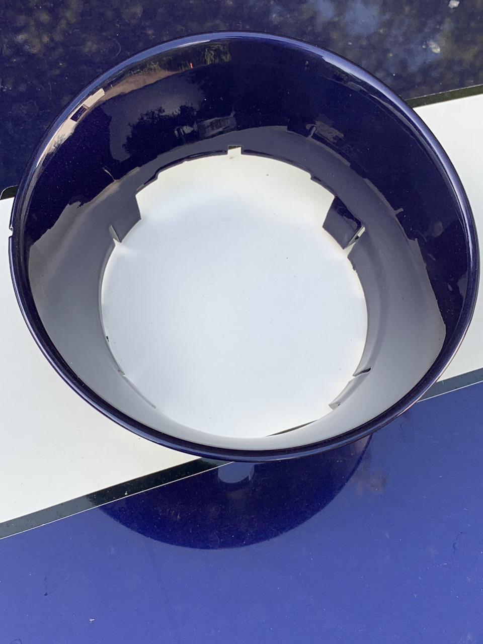

Немного засомневался в момент установки нового лючка- на мог понять что делать с тремя лапками по периметру. Думал они должны упираться в металл изнутри. Попробовал- не получается нормально отцентровать. Решил что эти лапки всё таки держат пластик по центру проёма. Хром крышку откручивать тоже не нужно(тис говорит нужно). Крашеная часть одевается без проблем через открытый лючок и аккуратно встаёт в пазы некрашеной части. Фотки все внизу
