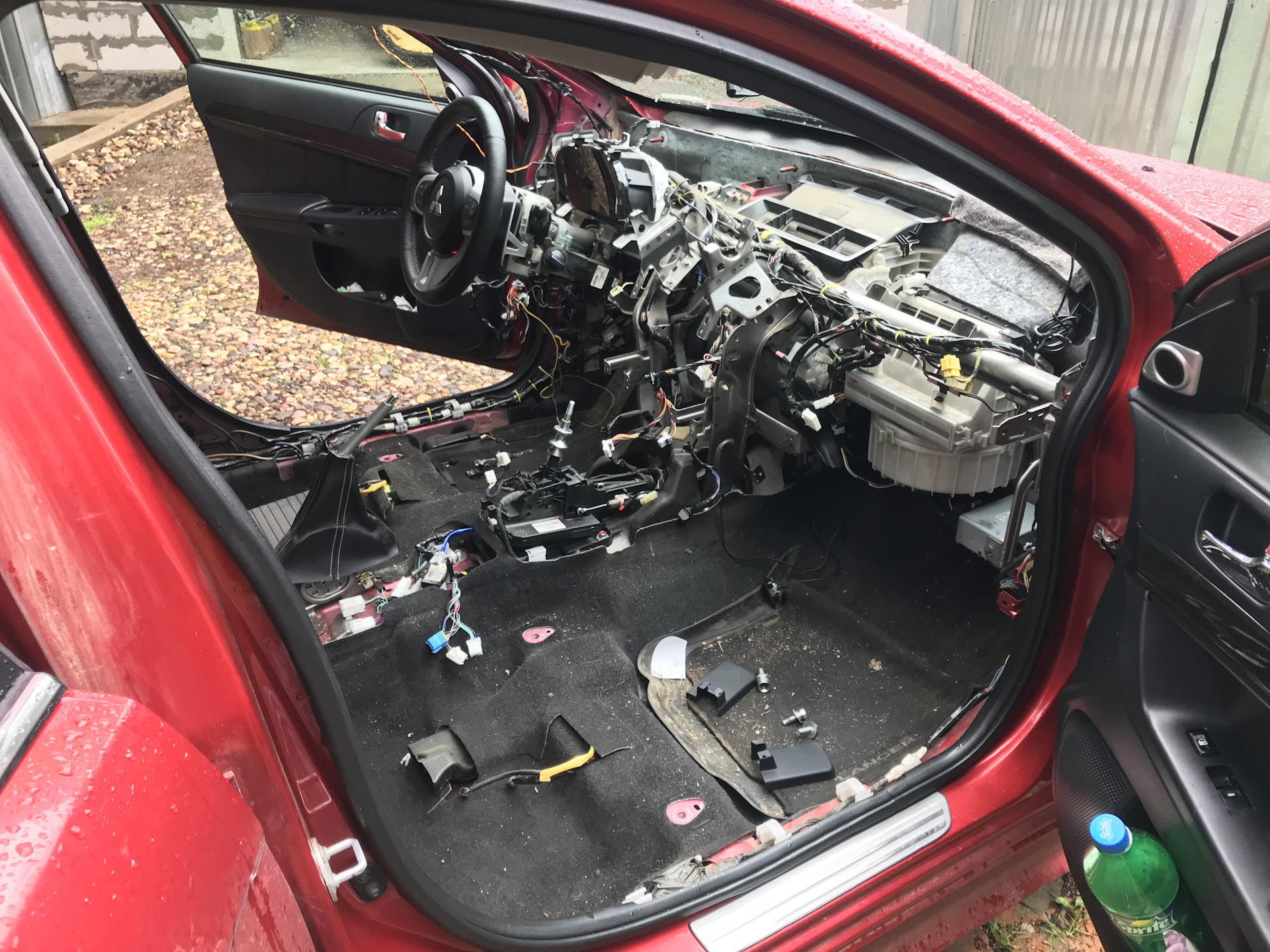

Далее, имея на руках проводку, я вызываю эвакуатор и перевожу полностью разобранного донора в гараж, где выполнялся свап, там мой механик начал заниматься скидыванием агрегатов и всей подвески на пол, так сказать.
Когда это было сделано, я опять еду к KSW и мы раздербаниваем мою машину за 3 часа до скелета
Тем временем, механик дербанит до конца
донора раллиарт и к утру, уже раллиарт весь лежал на полу, кузов его был попилен на куски, далее я загнал свой авто
вечером, этого же дня, и мотор с моей 1.5 тоже уже был снят, и лежит на полу, звоню Сереге, и договариваемся, чтоб он приехал ко мне, чтобы мы ночью накинули проводку на кузов, дабы механик продолжил свап по утру. А далее, естественно все было сделано, как и планировали, мучались до утра, устали, но навесили моторную и торпедную проводку, как она должна быть.
Попутно заменили ВУТ+ГТЦ с эвоX, блок курсовой 717 и прочие мелочи,
короче к утру было вот так:
