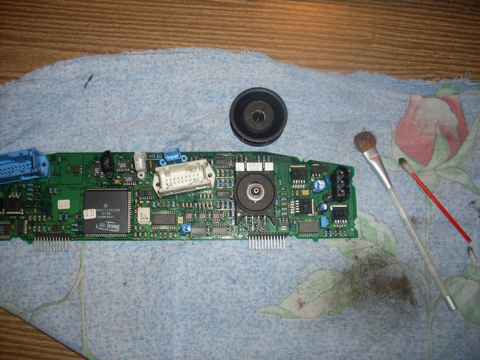

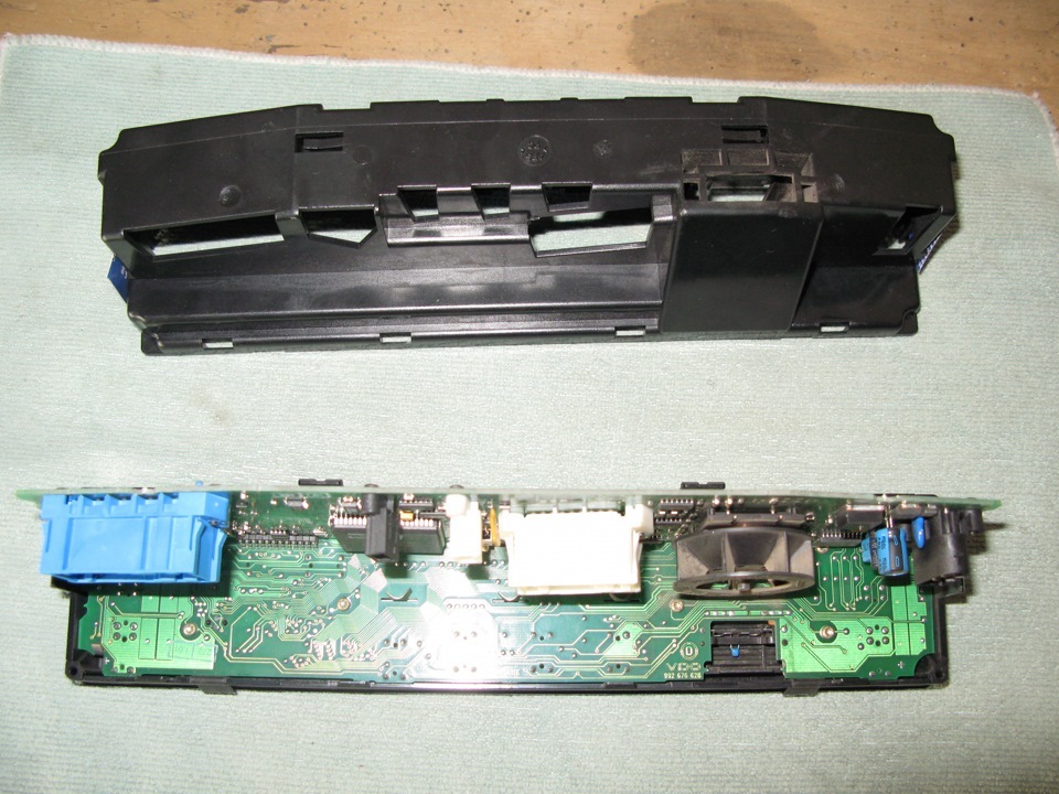

Наконец-то и я нашел время для этой процедуры.Делал основываясь на этом подробном и шикарном фотоотчетеwww.drive2.ru/c/533773/. Могу лишь добавить, что вставлял карточки с одной стороны сверху и снизу одновременно.Потом, соответственно, с другой. Пыли и грязи было в избытке, но при помощи косметической кисточки(подгон жены), спирта(подгон соседа), ваты на спичках все это было благополучно удалено.Результат приятно удивил тишиной при работе, а главное- пропал "сверчек", после выключения зажигания! Спецом сидел на стоянке минут 7, слушал тишину и медленно курил…
