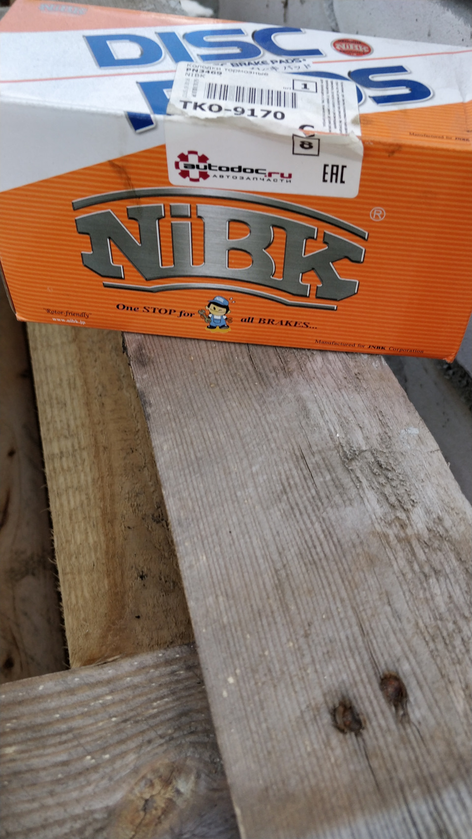

Поменял передние колодки, т.к. с покупки не менял их вообще впринципе описывать не чего, износ подходил к минимуму у старых колодок

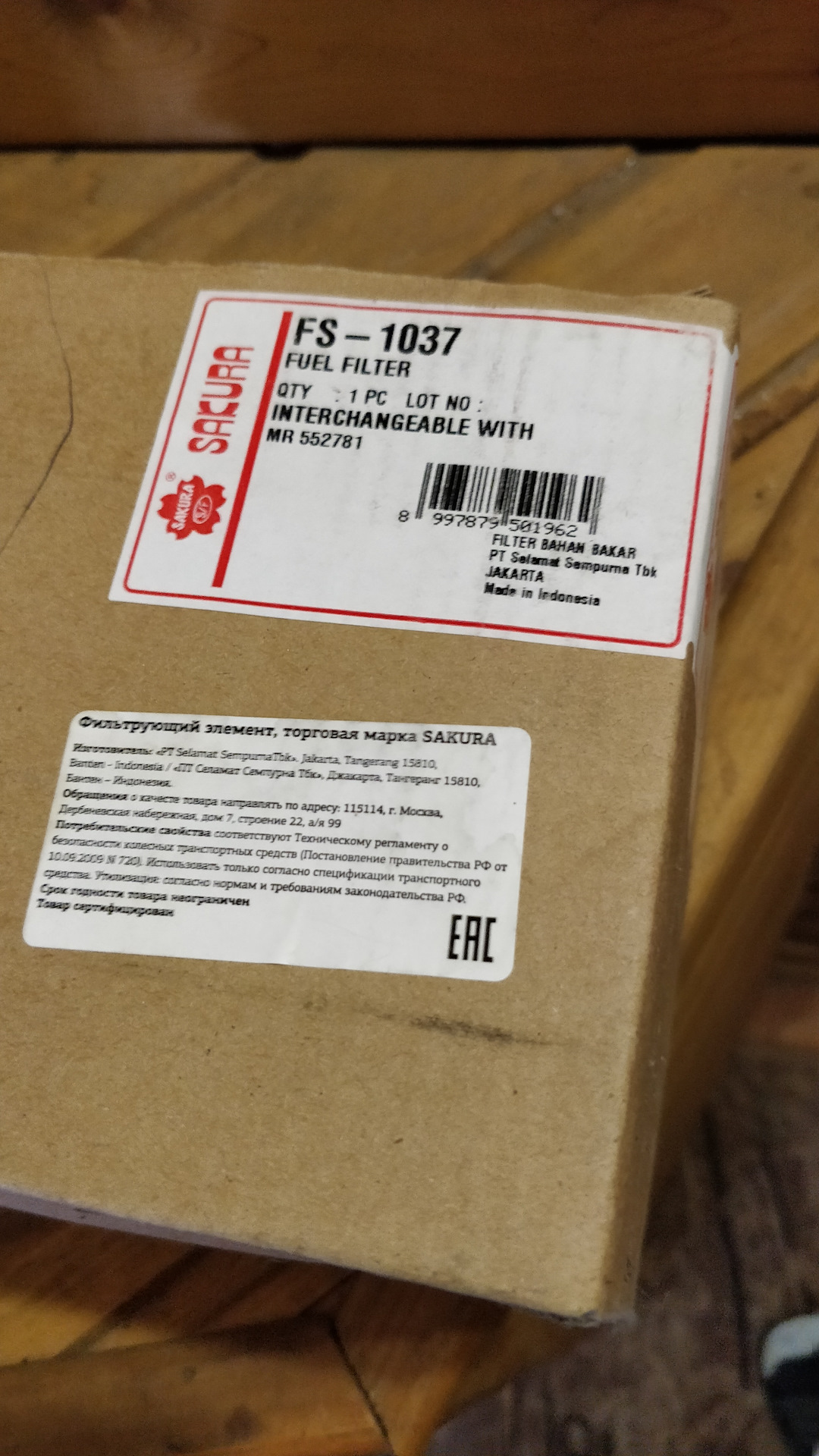

Далее заменил топливный фильтр который лежал почти год тут уже были проблемы, долго заливал гайки ВДшкой.
В итоге что бы не бегать каждые 15-30 минут брызгать накрыл тряпкой залил ВД что бы не испорялось и ушёл
Очень долго аккуратно крутил туда обратно, чистил щеткой
Итог 4/6 удачно, и два дальних сорвал в итоге
Порадовало что бак давольно чистый оказался
Ну а с новым фильтром проблем уже не было как таковых, собирается быстрее
