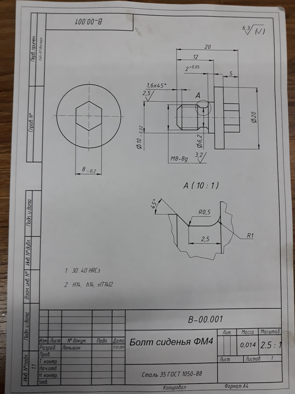

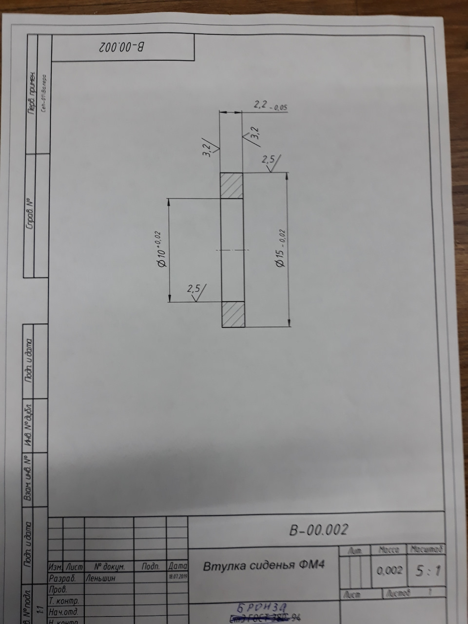

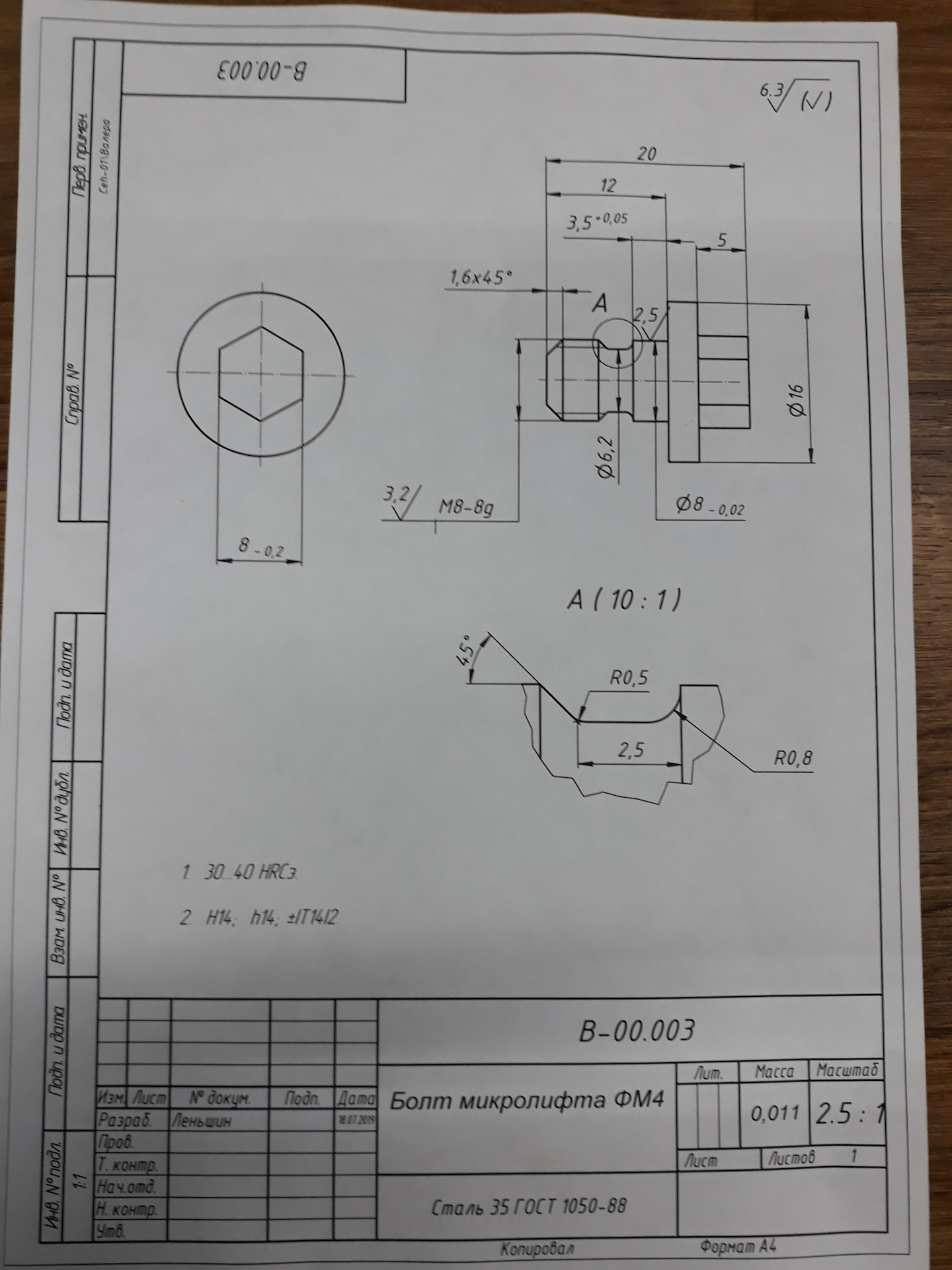

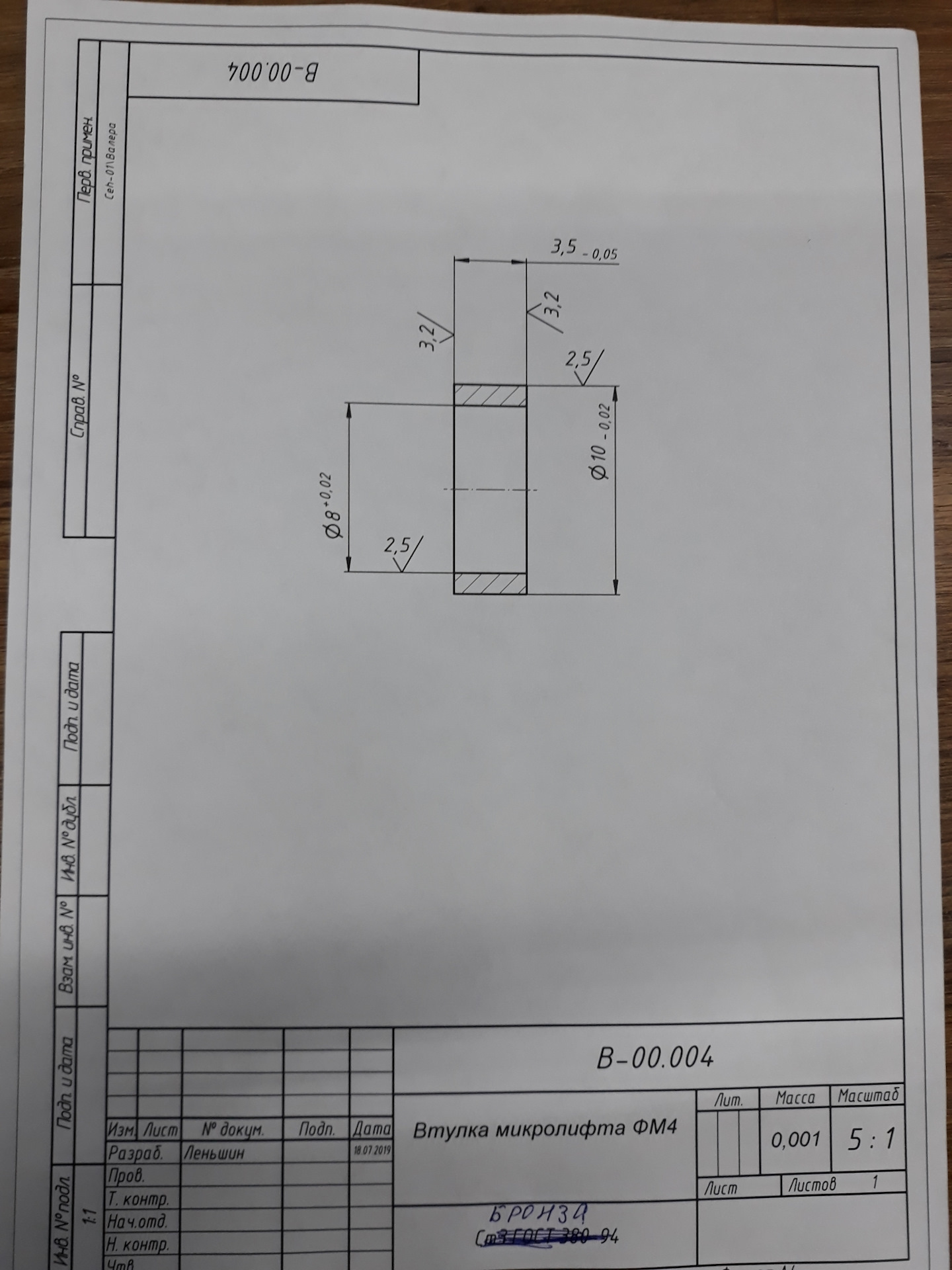

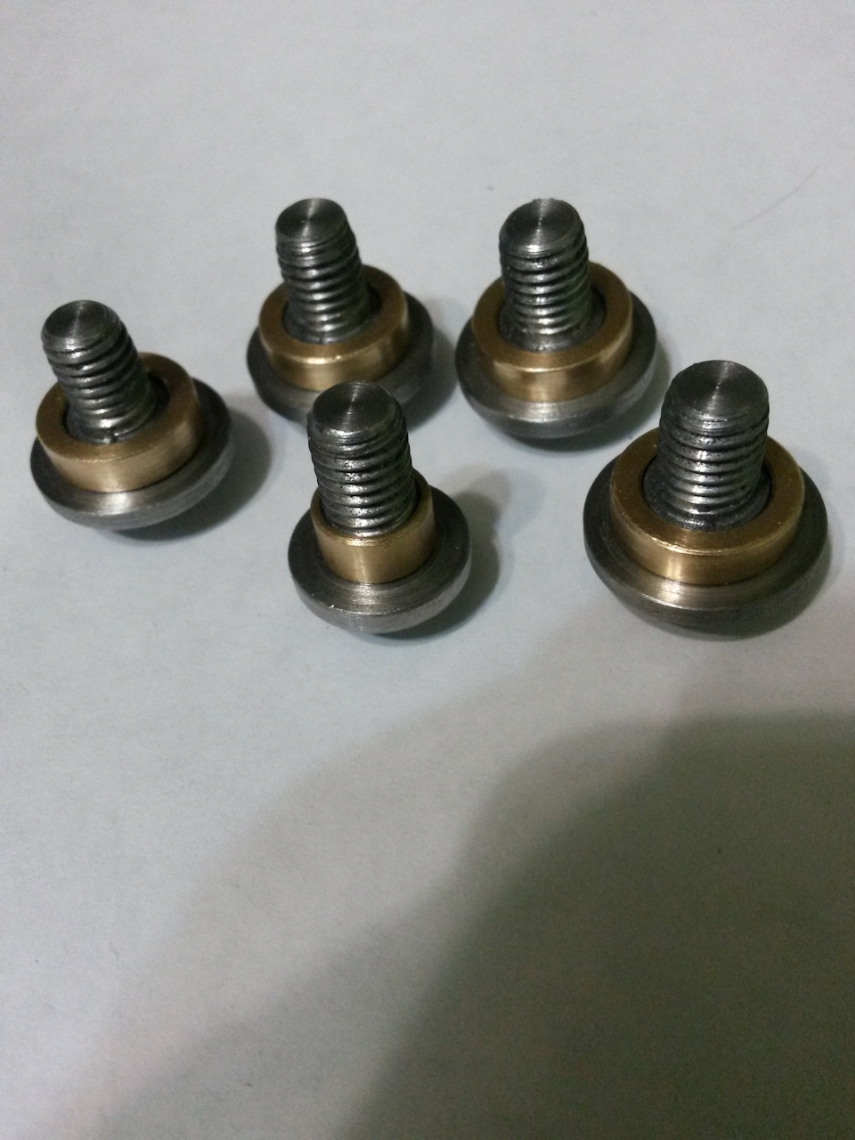

Для желающих изготовить самостоятельно болты и втулки, устраняющие раскачку и скрипы сидений, выкладываю чертежи.
Запчасти на фото: O0002
Запчасти на фото: Q0001
Могу изготовить сам. Комплект болтов 5 шт.(4 шт. на сиденье + 1шт. на микролифт) 2000 руб.

Добрый день. Подскажите пожалуйста втулка должна наприсовыватся на болт или должна свободно одеваться?
Добрый день! Болты должны вращаться во втулках, но не свободно.
А болты как расчитаны на установку с медными втулками заводскими, или выдрать срань заводскую и поставить эти?
Выдираете заводские втулки и ставите мои втулки с болтами.

Заиеп скрипеть, но я думаю 5 болтов за 2р должны быть из серебра за эти деньги:)
В чём дело? Чертежи есть, изготавливайте. Потом отпишитесь сколько заплатили.
Приятно смотреть на корректные чертежи, спасибо большое.

Спасибо вам большое. Только на электро сиденья нужно в два раза больше болтов, я сам нижние заменил, думал, что все. Но сиденье все равно люфтит, все руки не доходили его опять снять и отдать токарю болтики. А теперь, благодаря вам, моджно удаленно их изготовить.
Обычно хватает пяти болтов, больше, если поздно менять.
