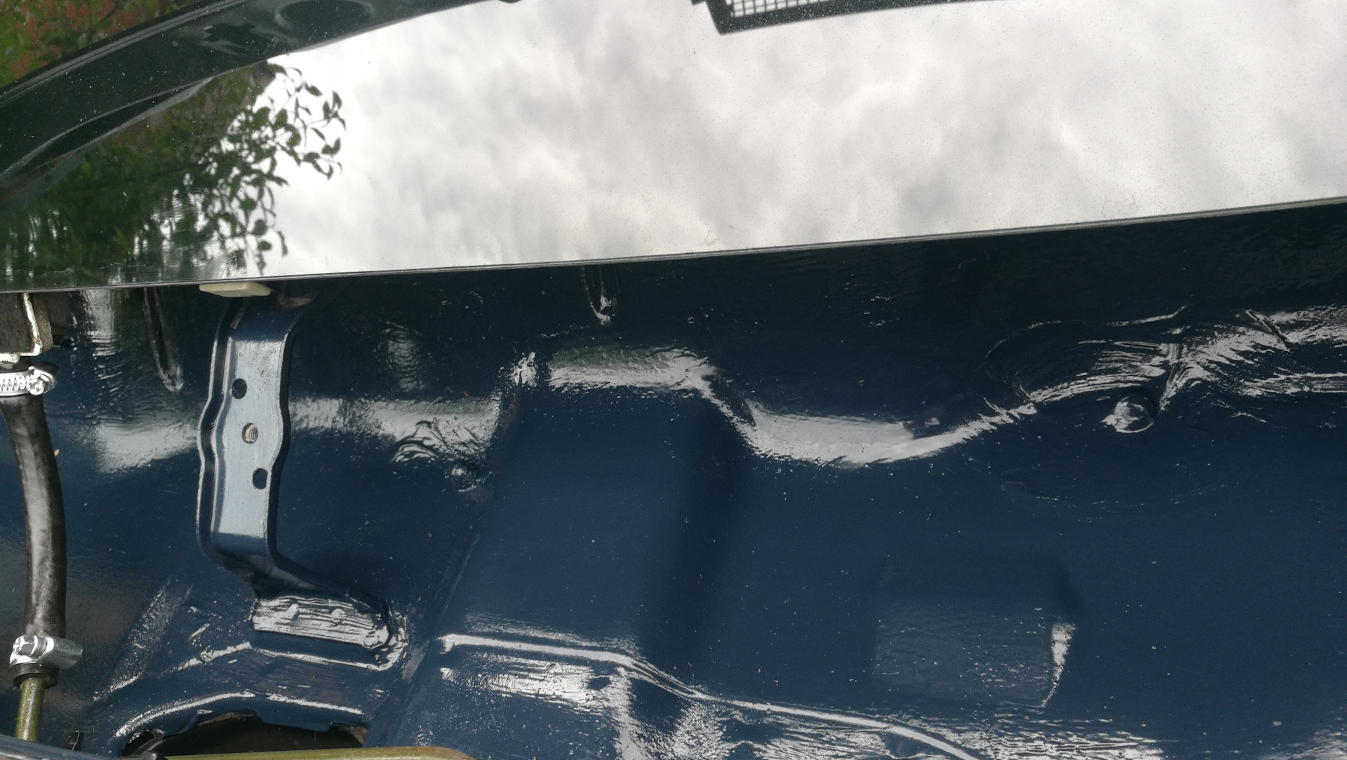

С ними проблем не было. Но в том месте, где живет мотор нужно было все обновить и почистить. Так также была небольшая коррозия. Еще до установки стекла все там оотмыл, ржавчину защистил, всю полость закрасил. На новой машине все должно быть новое ))
Заменил старые хомуты.
Отчистил и смазал мотор и тяги дворников.

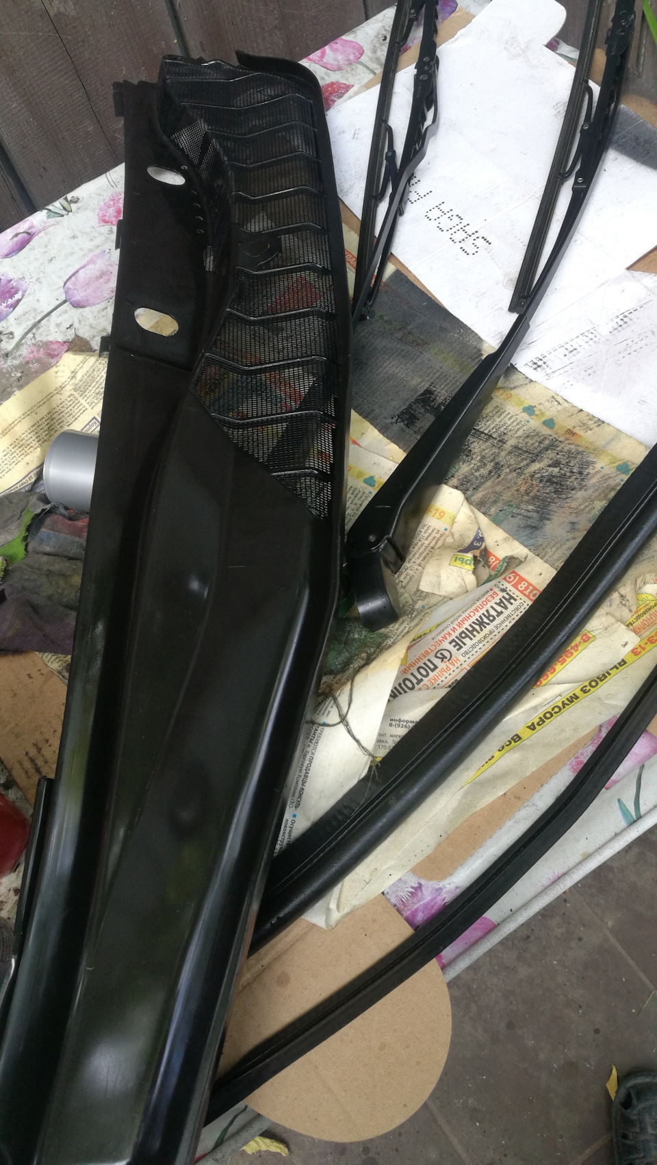

Освежил жабо (вроде так эту панель называют) — отмыл, натер силиконом, покрасил решетку.
Отмыл и обработал силиконом резиновые уплотнители. Уплотнитель стекла еще походит, но нужен новый. Заказывал в трех местах, везде отказ. Если у кого есть хороший, куплю.

Класс! Всё как новое) Моторчик, "жабо" (назвали же:), хомутики, краска (оригинальная:). Поролончик и мне нужно заказать! А вот, по поводу лобовухи — интересовался новыми у себя (типа Pilkenton) — все идут с зелёной полосой, блин! Отстойно будет смотрется с коричневым кузовом. Выбрал из дух оригинальных лучшее — поставлю его)

Да, везде, где лезу, стараюсь обновить максимально. Три выходных провозился с люком и два с дворниками, хотя деталей там минимум. Но пока все отмоешь, вычистишь ))
