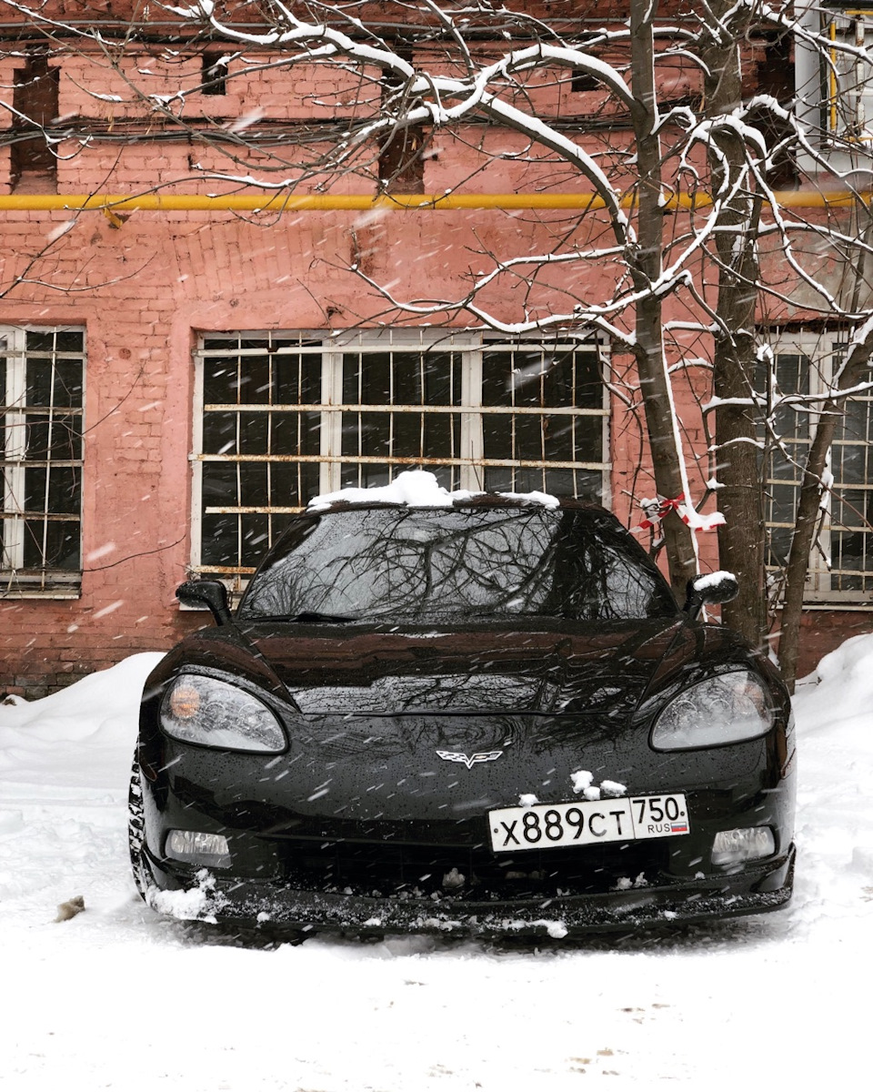

Название красноречиво. Мне постоянно в инст пишут, расскажи про корвет, че как тачка? Какие слабые места, сколько прет/сколько жрет? =)
Ну что, прошло полгода с момента как у меня оказалось это ведро. Если чего, вдруг у вас сразу подгорело, сразу скажу это я любя. У меня никогда не было американских машин и казалось-бы они супер брутальны, все деревянные и фундаментальные. Но вот уж хрен. За это время я отломала в нем бардачек, ручку открывания капота и кнопку стабилизации. Все разваливается в руках, пластик как будто из переработанных бутылок с мусорки сотворен. В общем, есть вопросы.
Изначально, появившись вместо черного лексуса, черный корвет должен был служить «поджопным автомобилем» и стойко переносить все тяжести и невзгоды этого бремени. Снег, соль, дождь и отвратительные питерские дороги. Внезапно оказалось, что эта прожорливая тварь, выбрасывающая в атмосферу львиную долю потребляемого топлива в не переработанном виде- весьма капризна, отвратительно рулится и обладает дурным характером. Меня не покидало ощущение что корвет пытается меня если не убить, то как минимум покалечить. При нажатии на газ тачка едет жопой вперед, при нажатии на тормоз может прыгнуть в соседний ряд, внезапно отключить систему стабилизации в метель прямо в середине съезда с кольца на скорости километров в 50 в час, чего вполне достаточно для того чтобы напугать оба отбойника и всех, кто едет сзади. Странная блокировка или вероятно ее отсутствие — удружит тебе и в момент, когда ты, в попытках понять это животное, пытаешься проехать боком пустующую площадь — распустится при сбросе газа и вот, ты уже смотришь в ту сторону откуда только что приехал и чувствуешь себя полным дном.
Озабоченно делясь своими переживаниями с товарищами по несчастью, была обнадежена ими что вопрос в штатной подвеске. Напомню вам, этот «гоношный» автомобиль, разработан чудо пиндоскими инженерами на двух рессоринах. СМАЙЛИК ФЕЙСПАЛМ. ТРИЖДЫ.
С виду абсолютно нормальные задние сайлентблоки в нижнем и верхнем рычагах, не имеют никаких следов повреждений или старения, но мягкие как говно, простите. В общем, очевидно что надо заливать полиуретан и точно выбрасывать две проклятые перекладины поперек машины.
Пока я все это делаю, я передвигаюсь на нем каждый день и страдаю, максимально.

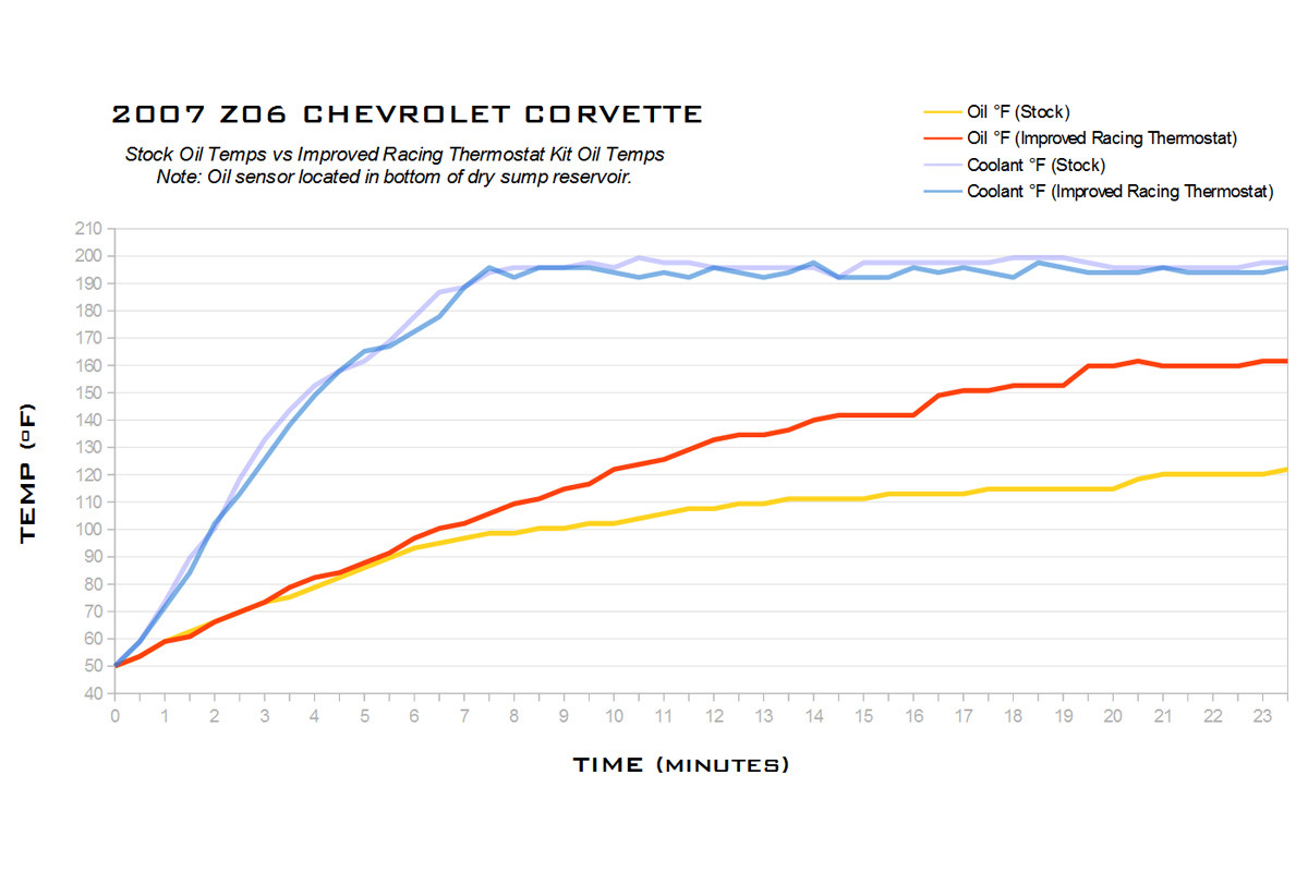

Что еще? У меня долгое время не работал датчик температуры масла — новый стоит около 10 тысяч рублей, так что я до последнего надеялась что это не он отъехал в мир иной, а что-то из его обеспечения. Мне повезло и так и оказалось, починив провода которые к нему идут я заинтересовано начала изучать температурный режим жизни моторов серии LS. Наблюдения эти меня повергли в уныние и призвали легкие панические атаки.
Температура масла в диапазоне 100-115 и фриз в сотку — лично меня сильно напрягали. Решение очевидно — нужен масляный кулер. Большой, в половину лица машины. Поставила, если честно глобально ничего не изменилось, ну стало не 115, а 110. Херня какая-то.

Масло 100-120 по Фаренгейту это нормальная температура.
100 градусов по цельсию анрил для атмосферника.
Для Европы Ferrari гораздо интересней, тут ей будет плохо.
pocemu anril?) na kamaro 6.2 100 qradusov masla v normalnom rejime ezdi)

EWP в помощь в борьбе с высокой температурой. Как по мне это эффективнее, чем установка маслокулера, толстого радиатор, термостата с меньшей температурой срабатывания вместе взятых.
Страдай, ненавидь, гоняй))))
Ну температуру надо снижать не доп радиаторами, а заменой термостата с другой температурой открытия как мне кажется.
Возможно система охлаждения засрана
