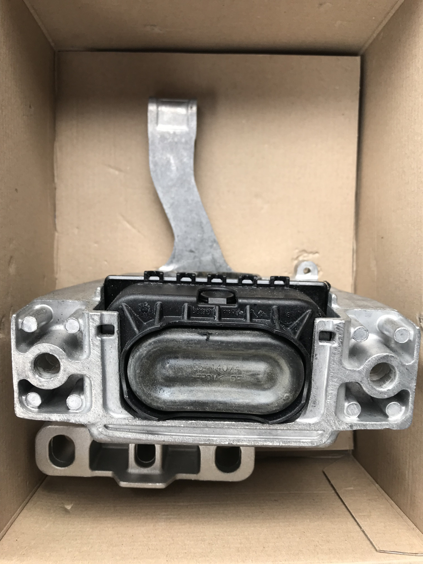

Запись чисто для себя и информации. Вот и пробег приблизился к 150 000 км. Помимо проделанных работ, на второй круг возвращаются так сказать болячки. Но здесь первая замена в моем случае. Спасибо Михаилу AVTODVORIK34
Опора Двигателя правая VAG 5Q0199262BK
Опора Двигателя правая VAG 5WA199262E
Оригинала не было в наличие, но был аналог, как раз то что лежит в оригинале, по фото будут видны затертые оригинальные артикулы.
— Опора Двигателя правая CORTECO 49377267
Для замены опоры двигателя правой потребуются новые болты, это личное дело каждого
Болт M8*50 *1шт. VAG N91204001
Болт AM10*55/M6*12 *1шт. VAG N91029602
Болт M10*55 *1шт. VAG N10706901
Болт M12*1,5*70 *2шт. VAG N10552404
По итогу
После замены Маховика, Сцепления, Опоры КПП, Опоры ДВС — Машину не узнать, радуемся пока дальше, продолжение следует…
Запчасти — 1780 руб.
Работа — 500 руб.

опоры картеко тоже гидро внутри?
Приветствую, как показали себя опоры фирмы corteco спустя время?
Здравствуйте, 283 пробег все отлично
А почему 2 номера?
ревизии
еще жива?
Живее всех, 99% уверенность что в ориге она
А по пробегу это сколько?
100 примерно
И не просела как старая оригинальная?
Пока все норм.
Какие были симптомы на замену опоры?
Просела опора.
