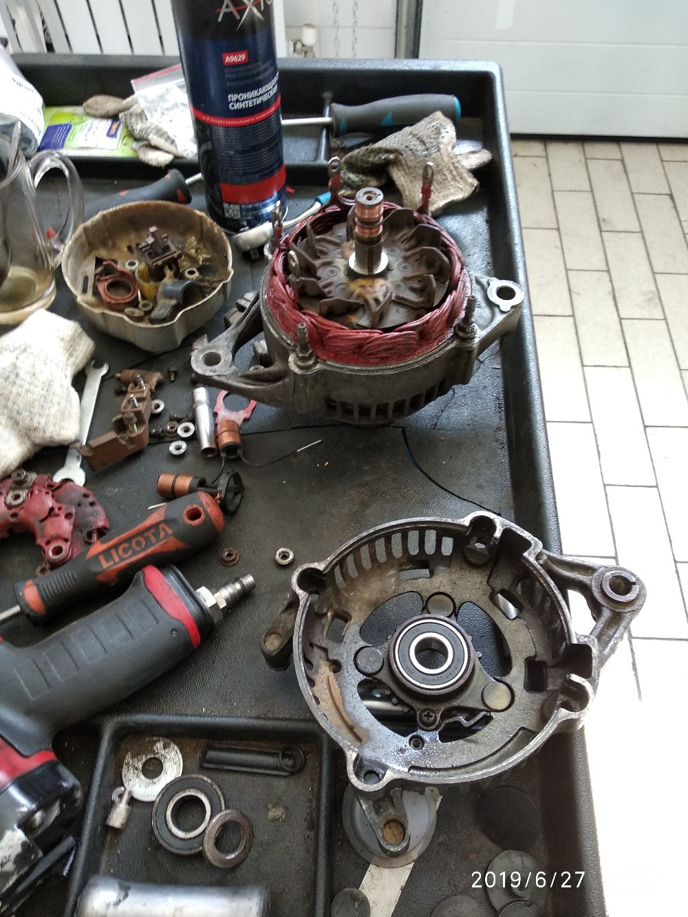

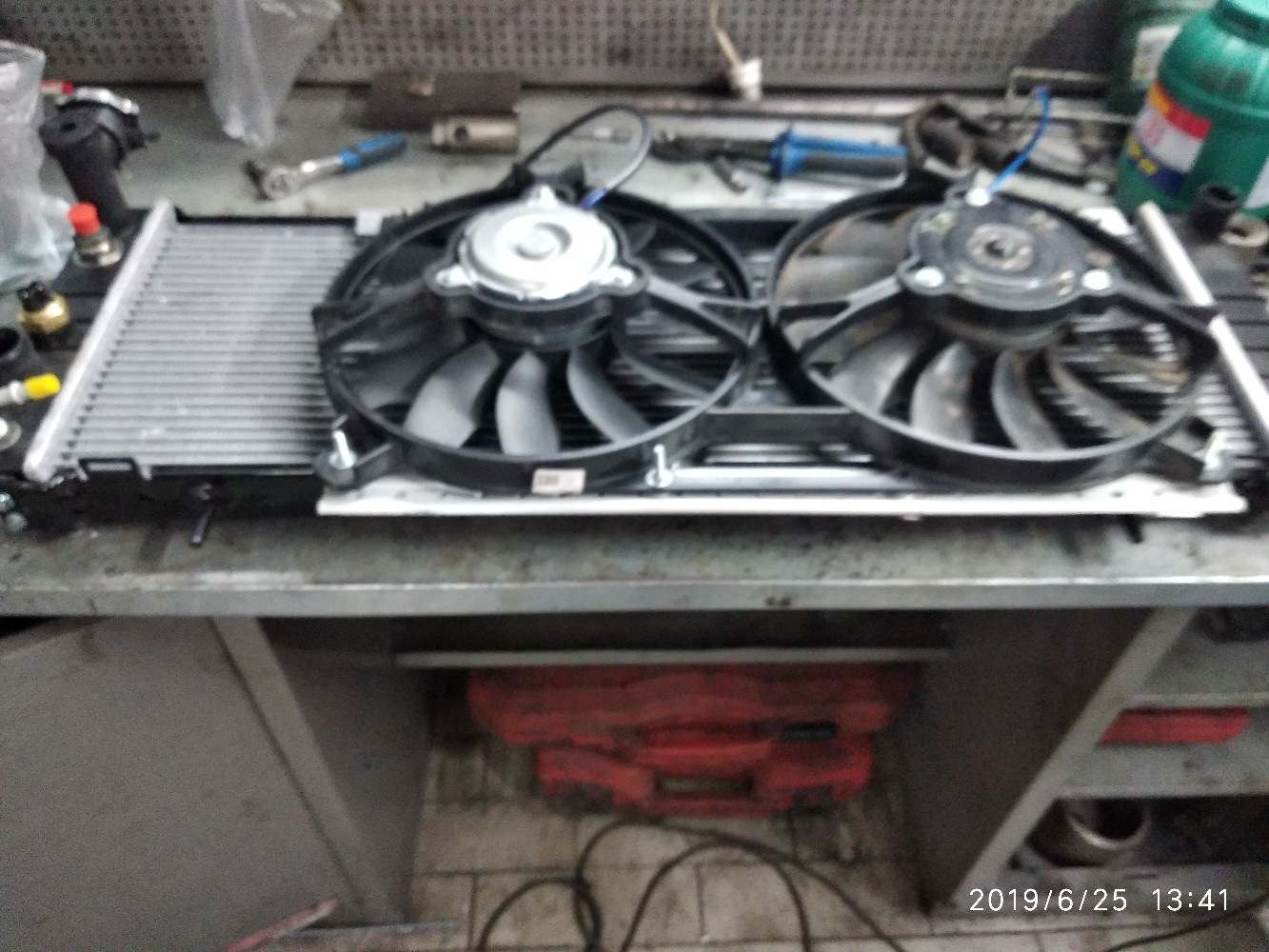

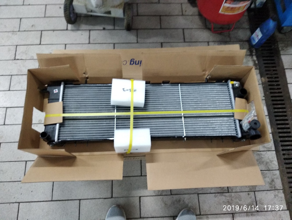

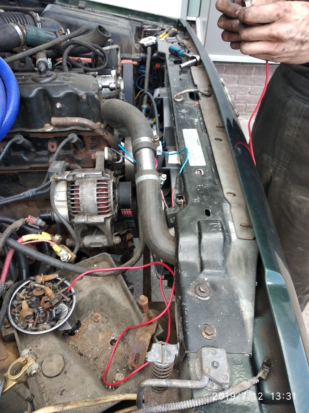

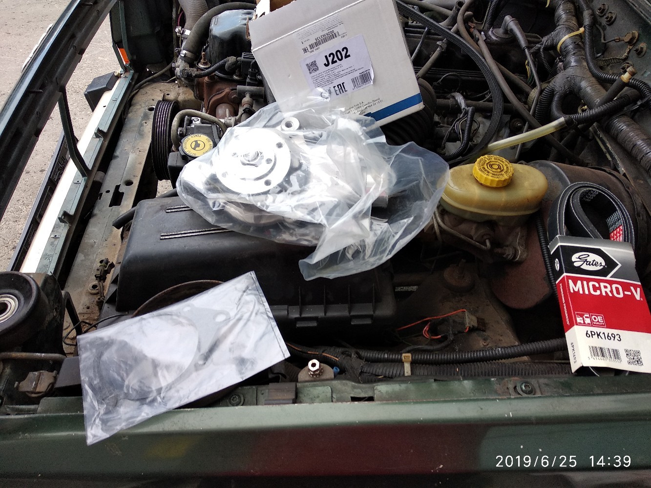

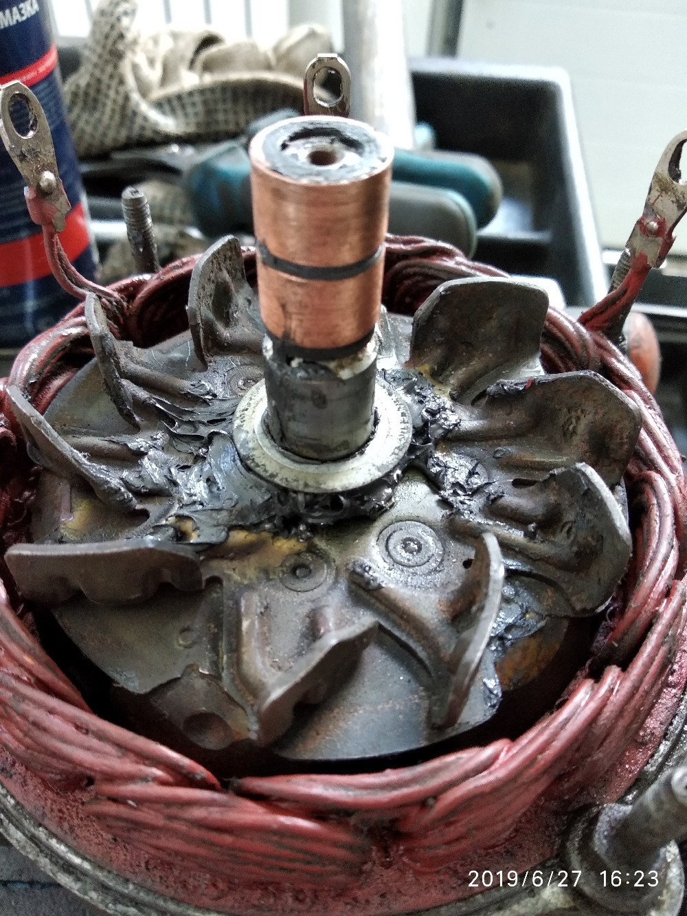

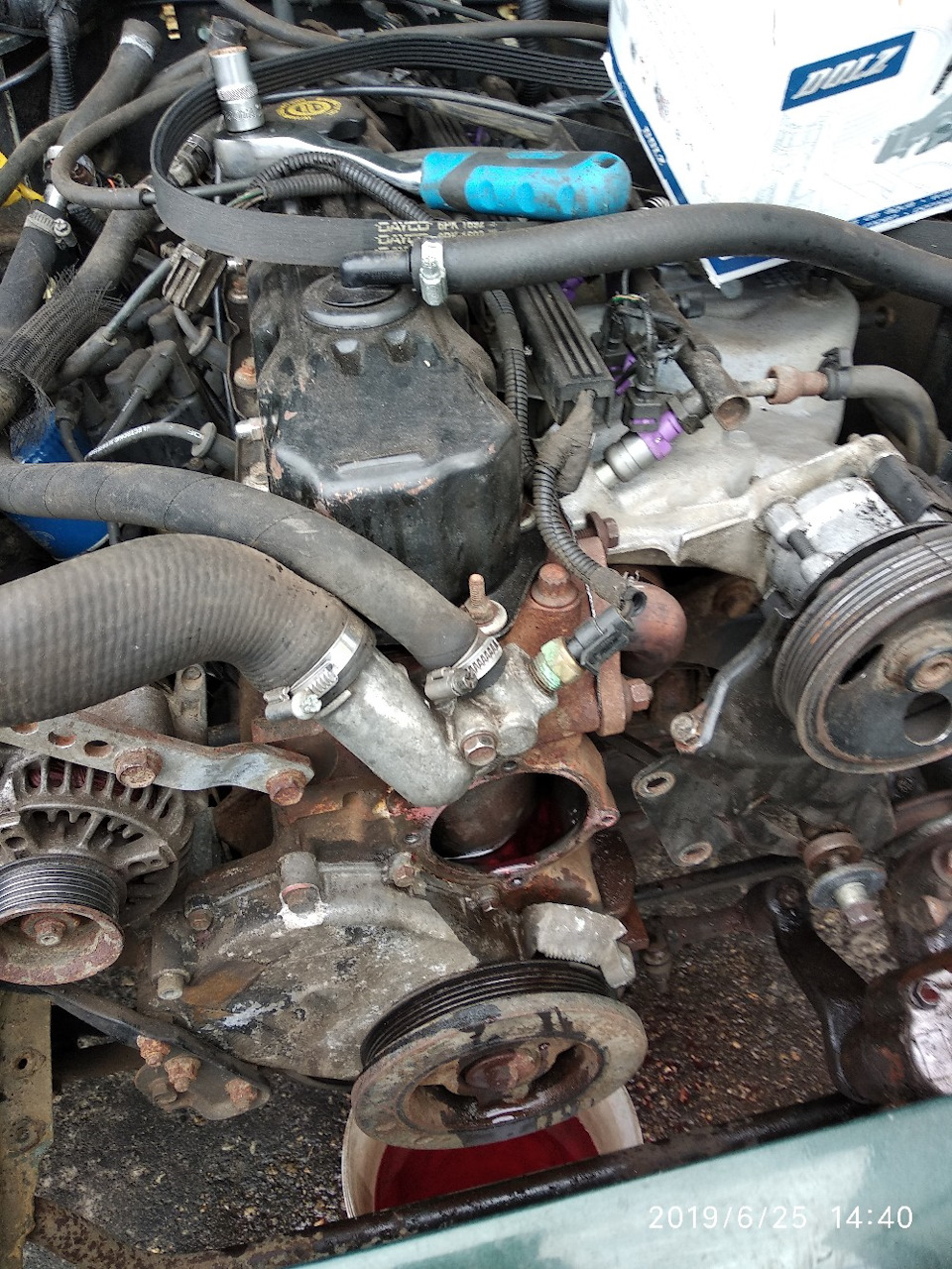

На момент когда кайман попал ко мне на СТО, система охлаждения была в очень унылом состоянии, точнее сказать ее не было=)) Радиатор был забит на половину, предыдущий владелец просто не жалел герметика. Виска отсутствовала, родной электровентилятор, в таком состоянии, что смотреть страшно… Искать Бу — цены странные я бы сказал, но наверно все таки вернусь к стоку, время покажет… Почив форум, Д2, видел не одно решение с электровентиляторами от нивы. Ну что же посмотрим как они себя проявят. Собрал рамку прямо на новом радиаторе, место хватает везде, подключал не я, так как для меня самое страшное в машине это провода=))) 1 вентилятор включается от датчика температуры который установлен в радиатор, 2 будет запитан от мозгов, пока не подключен. В пробках не стоял пока что, а на трассе и по городу 1 вентилятора мне хватало, много не ездил… Так же в ходе ревизии навесного был выявлен люфт помпы, шумел натяжной ролик и подшипники генератора. Генератор перебрали полностью. Вообщем за навесное можно не волноваться теперь.

Радиатор AVA кат. номер JE2002.

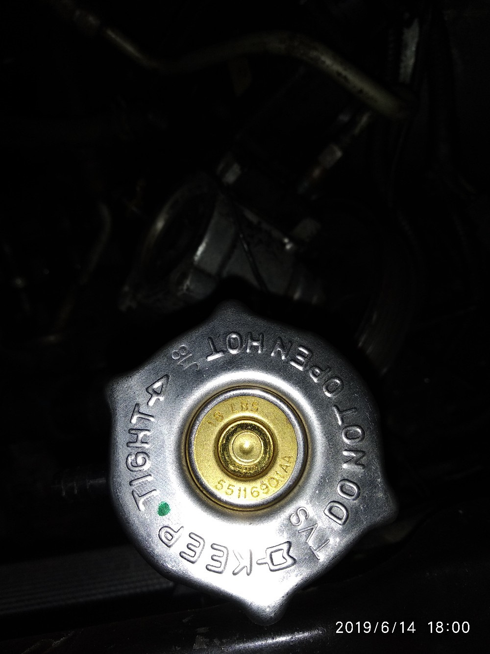

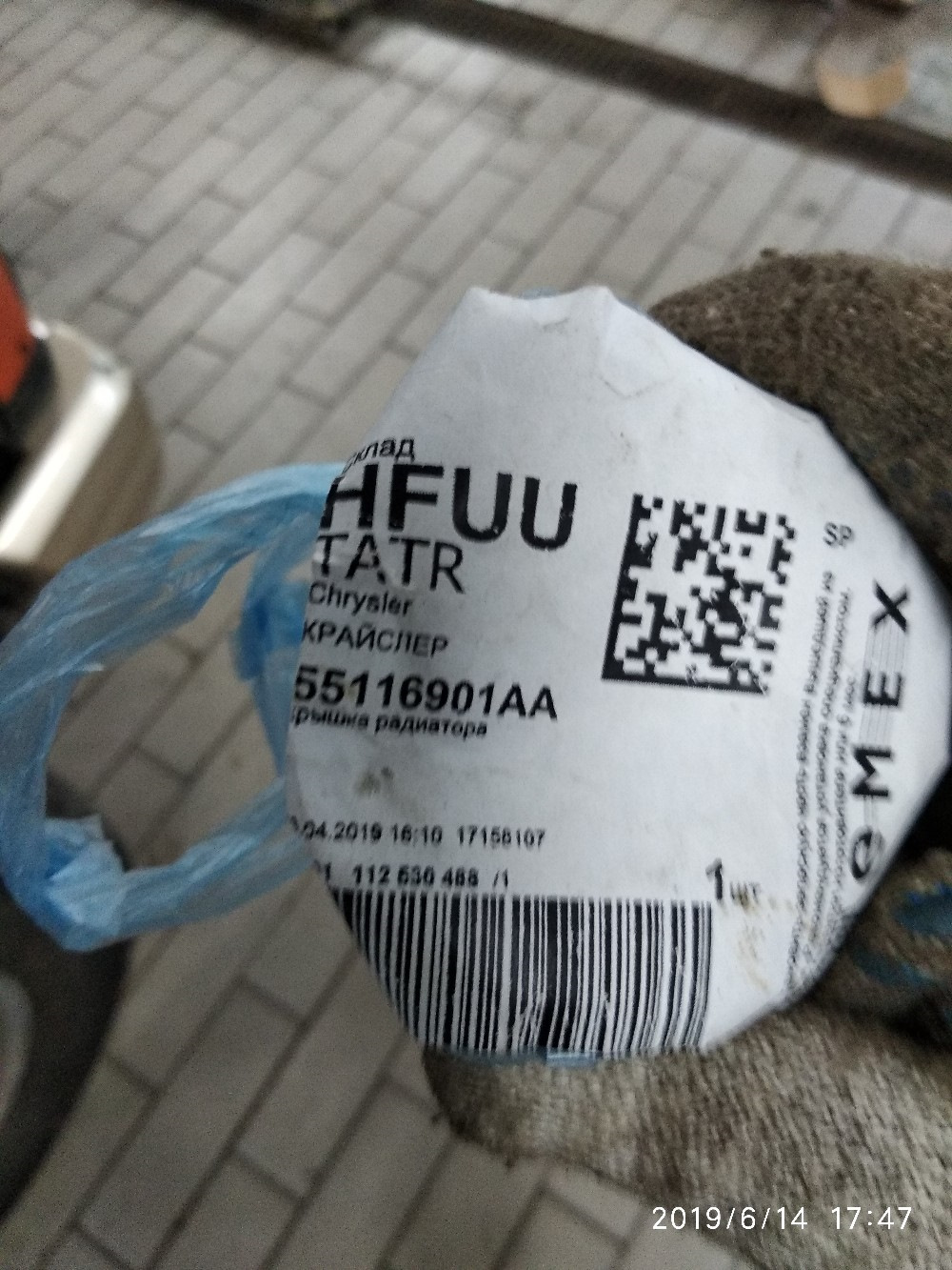

Пробка радиатора Crysler кат. номер 55116901AA
Насос водяной DOLZ кат. номер J202

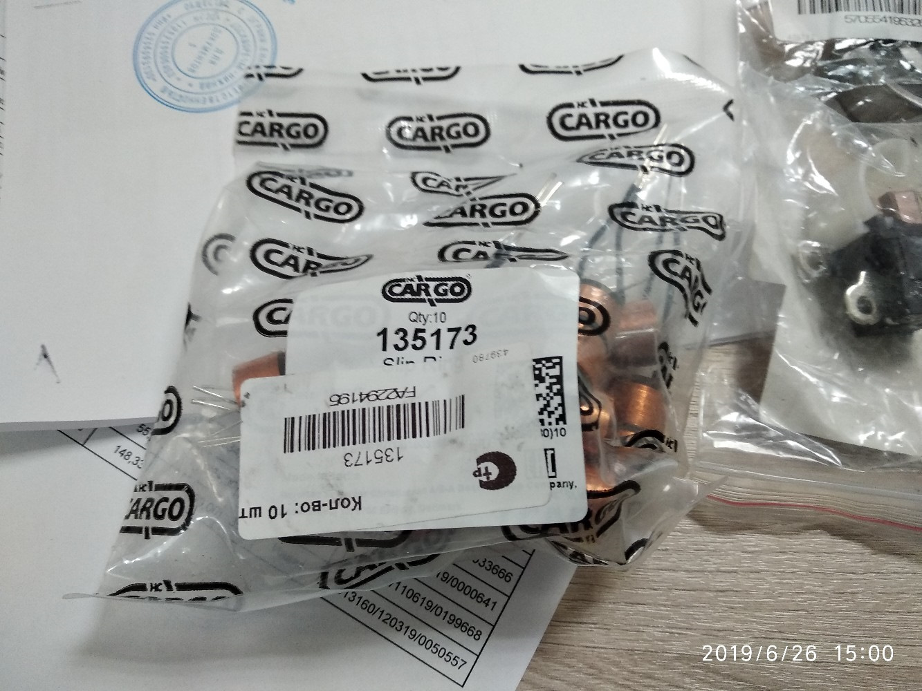

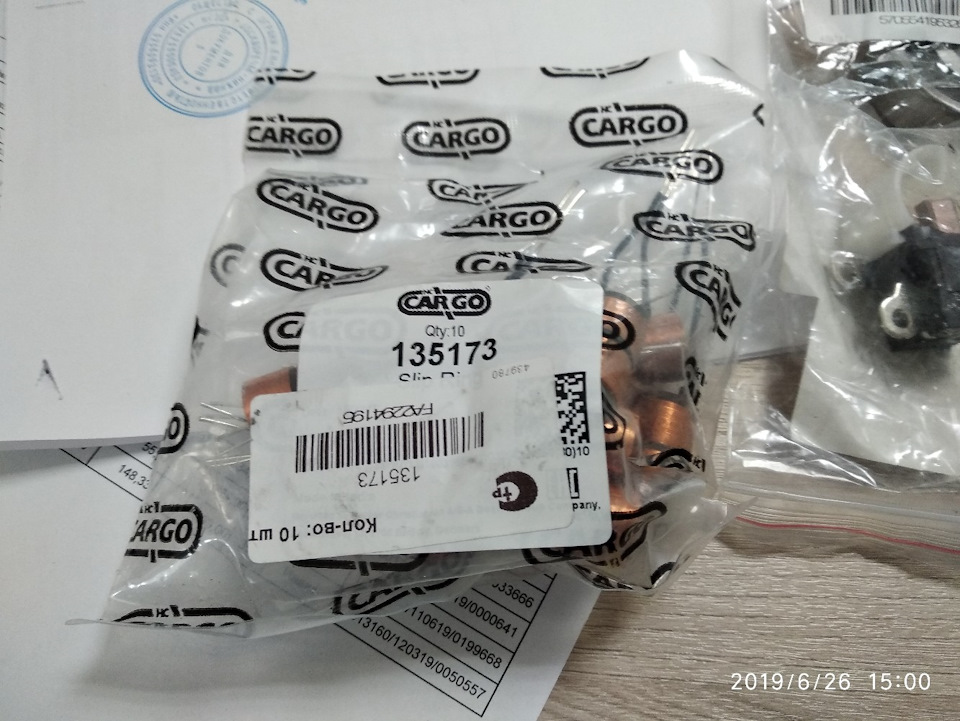

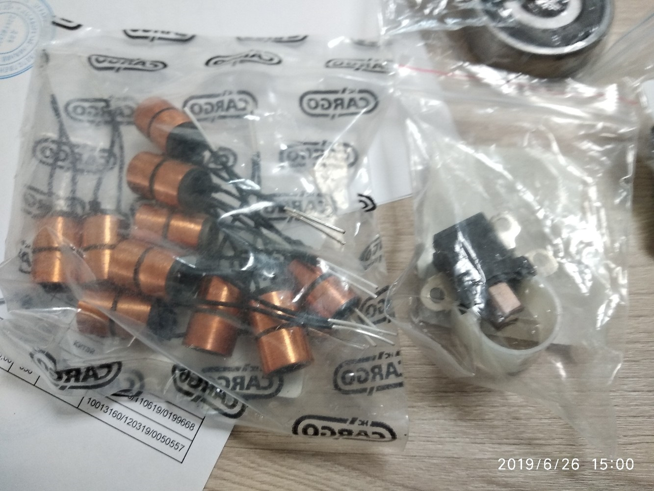

Токосъемные кольца Cargo кат. номер 135-173

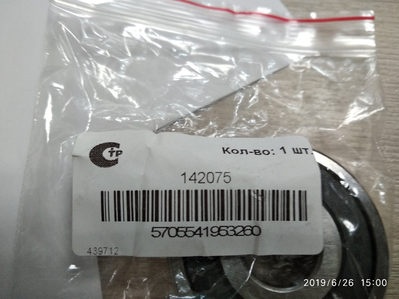

Подшипники генератора Cargo кат. номер 140237 и 142075

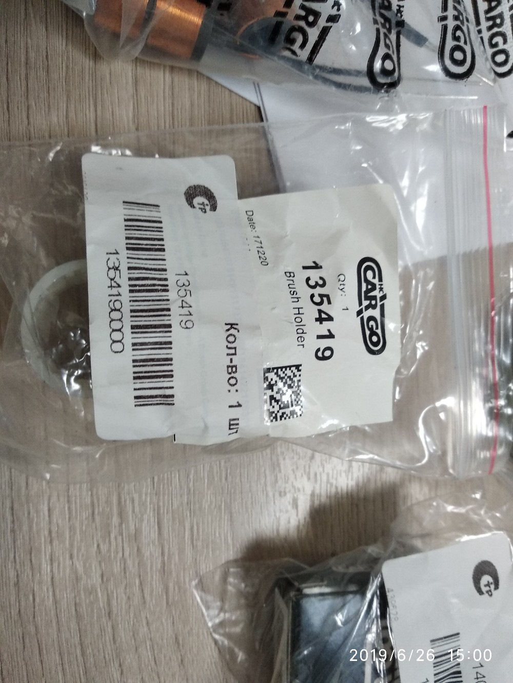

Щеточный узел генератора Cargo кат. номер 135419

Ремень генератора GATES кат. номер 6PK1693

А верхний патрубок отчего, ?
Из 2х газовских компрессор кондея убран генератор вверх поднял, и штатный кривой патрубок уже не к чему… А эти в каждом магазе есть.
