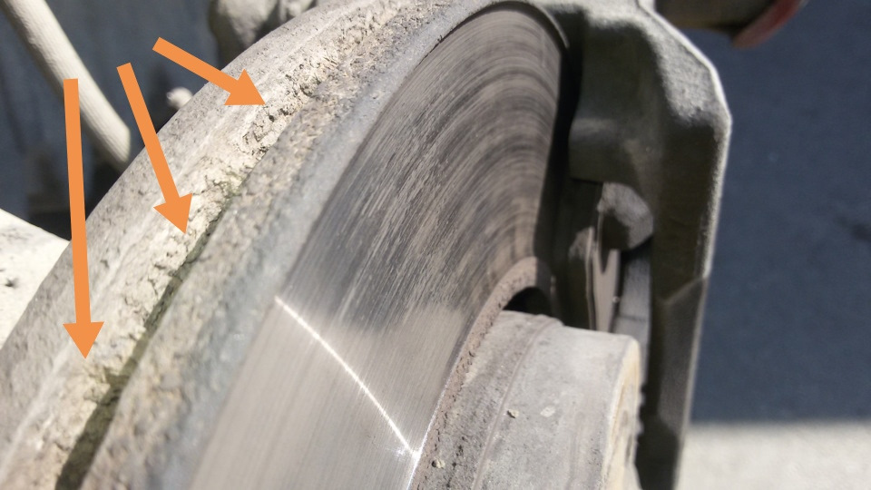

Пока забартовывали колеса я обнаружил что колодки передние сильно очень тонкие.(наверняка как и резина еще с завода.)
А посему вопрос к спецам именно по колодкам .Где и какие лучше взять

Как бы в курсе, но никогда это не лелал .За исключением почистить.
Больше всего интересует почему колодки левая и правая сточились по разному.
Если бы была разница в торможении, то тех осмотр бы неипрошёл.
Проверь/почисти/поменяй направляющие как колодок так и суппорта, это самое первое, еще вариант что это может быть тормозной цилиндр он может подклинивать, проверь толщину диска если толщина меньше 19.8 мм то диски тоже надо заменить

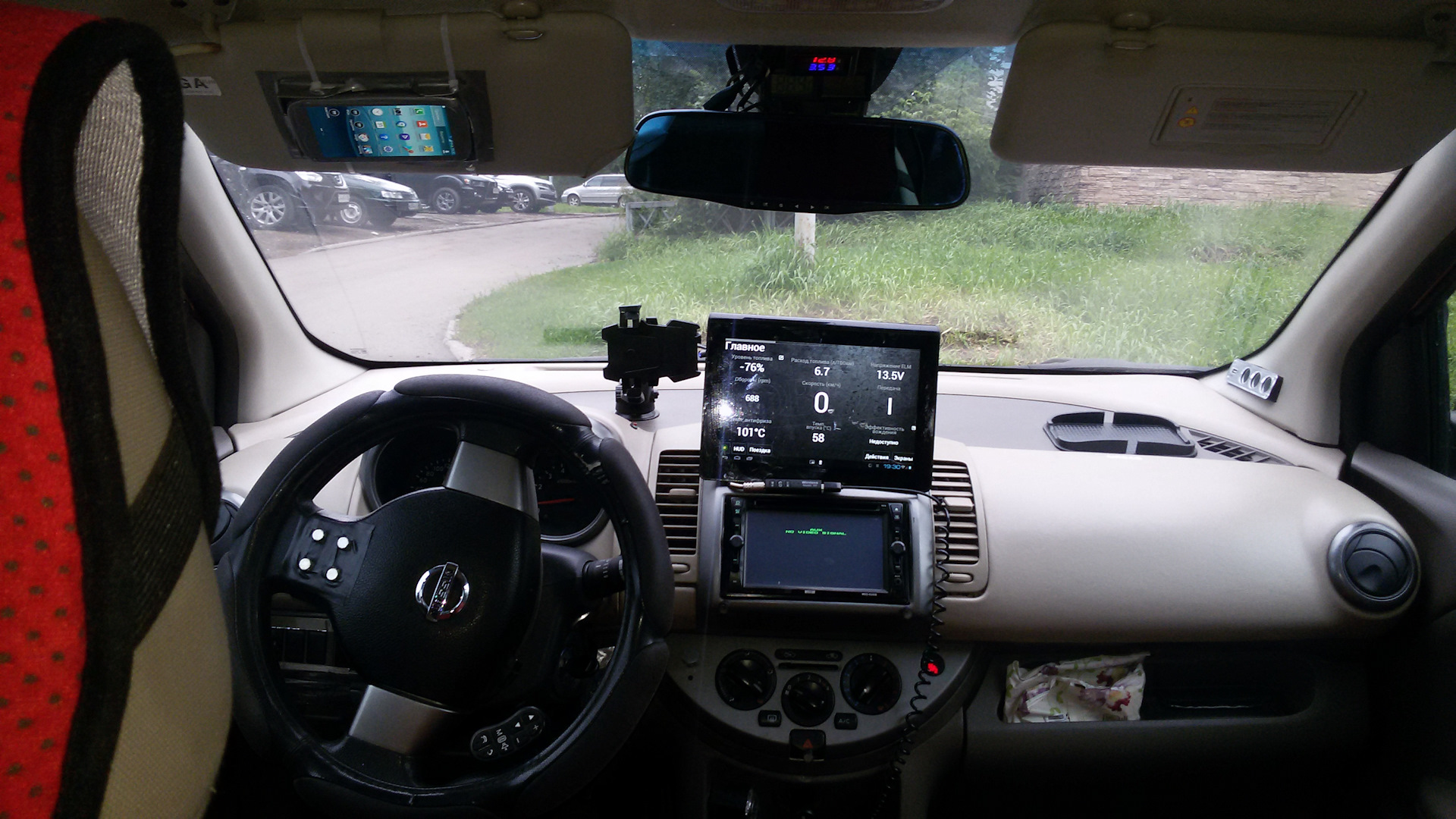

Пока только изолента пришлась удачно к чехлу моей мобилы.
Только сейчас заметил стяжки на креплении приблуды для телефона на козырьке… Достоинство стяжек в том что — эластичны, прочны, если кусачками обкусить концы то и не заметны. Беда что температуру плохо держат, а то бы по идее на крепёж выхлопа можно…

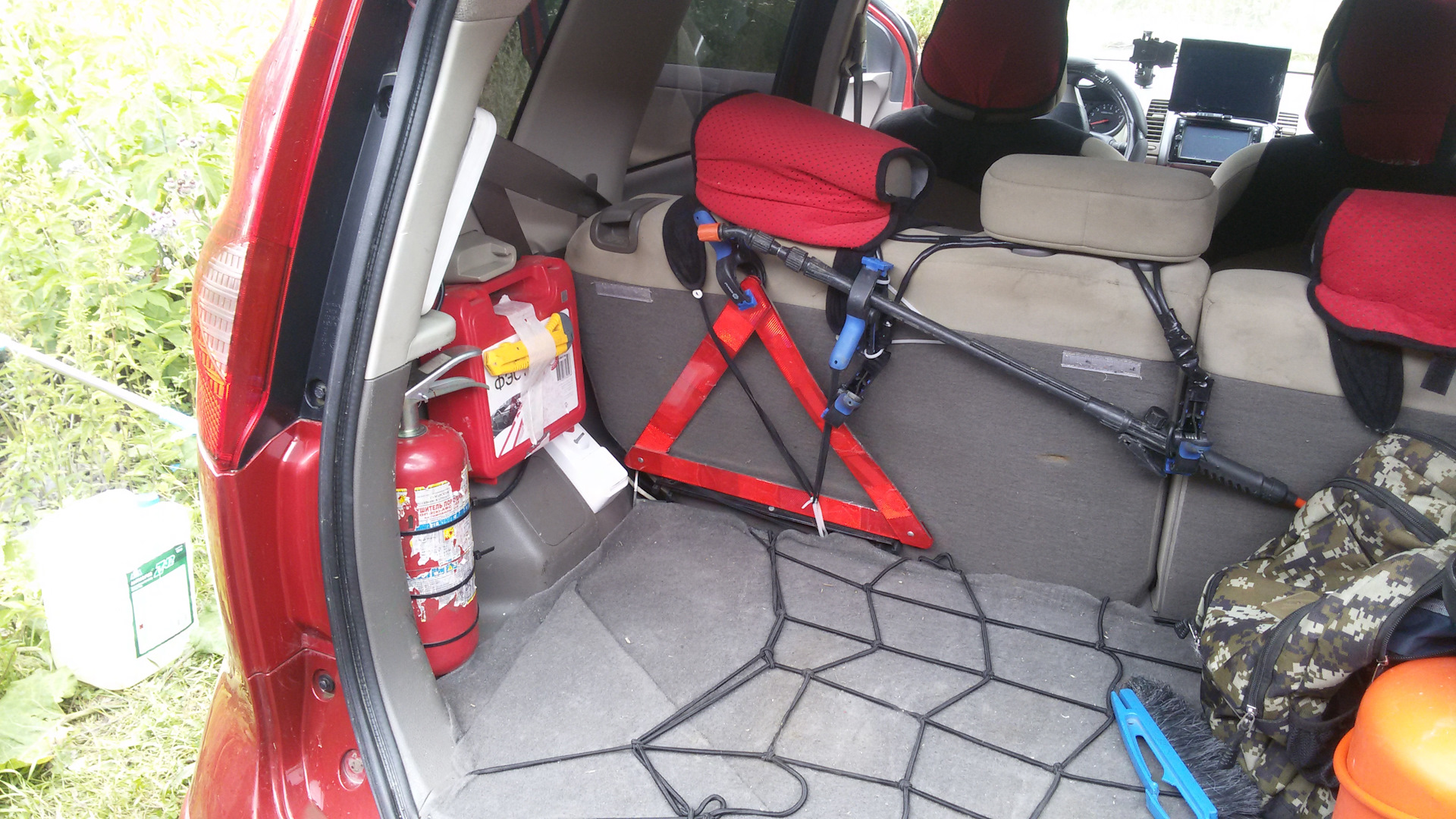

у меня и огнетушитель на стяжках.
Надо сделать видеообзор багажника, а то панель в каждом посте
Пока не до багажника .Не могу поменять колодки .Сейчас будет новый пост.
А разве стяжки позволят выхватить тушитель в случае нидайбох чего? А вдруг внезапное возгарание в салоне? Это ж потеря драгоценных секунд! Выбежать из машины, порвать(перегрызть, отстегнуть, перерезать…) стяжки, добежать до очага возгарания! Желательно бы пакет с песком в салоне иметь, например под сидением. Ну либо маахонький тушитель в бардачке. Ну не по фэн-шую это хранить тушилку в багажнике! Либо второй тушитель на стяжках в салоне плюс кусачки на проволоке рядом, ну к примеру на боковой стойке слева.
На аптечке же ножик приклеен .Срезать получится в разы быстрей чем распаковать заводское крепление.
Направляшки закисли. Там где износ больше, колодка не отходит до конца. Вот и трет ее больше. Мазать надо направляшки раз в год хотя бы, а лучше два. Меняешь резину — обслужи суппорта.
