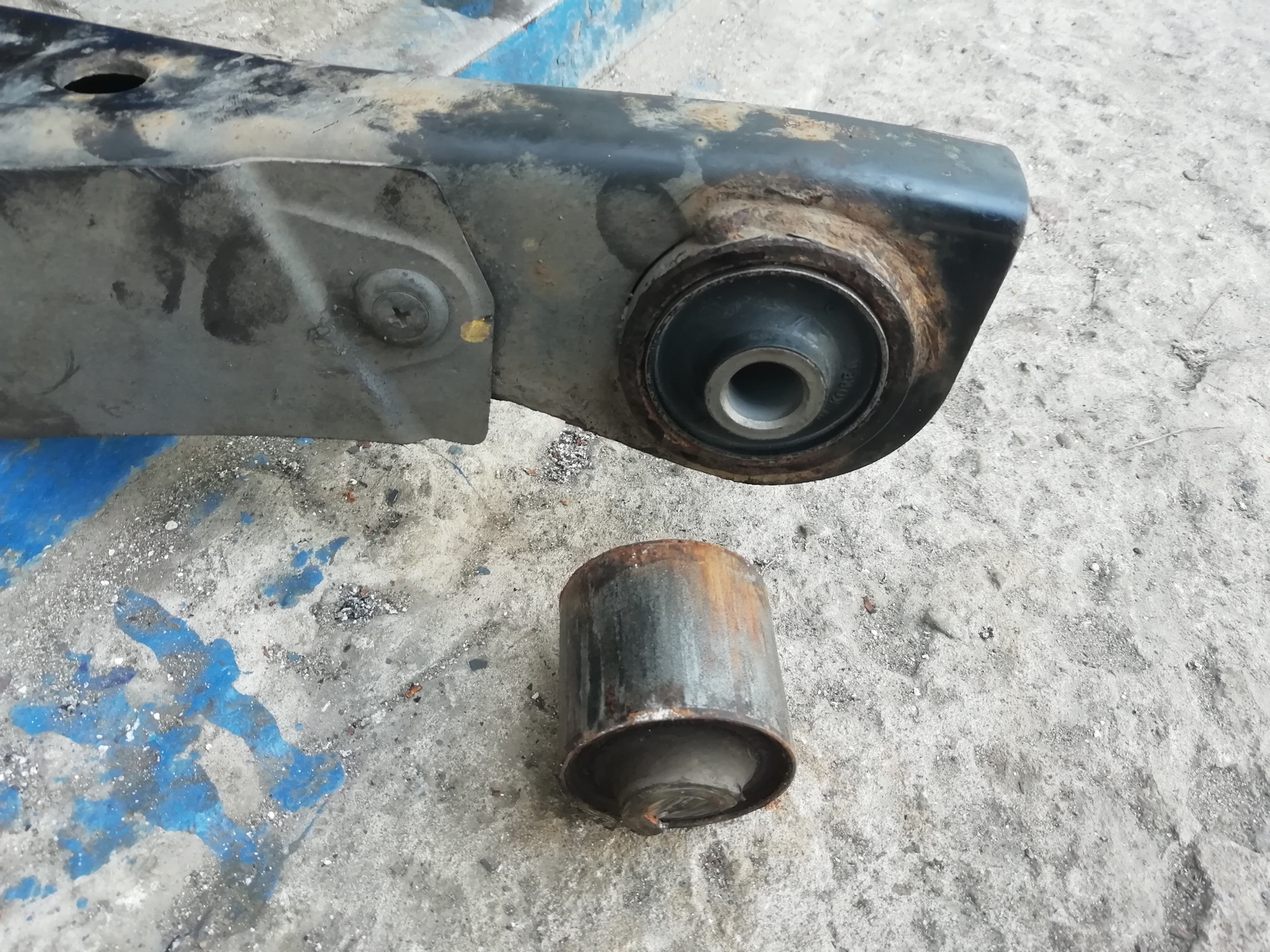

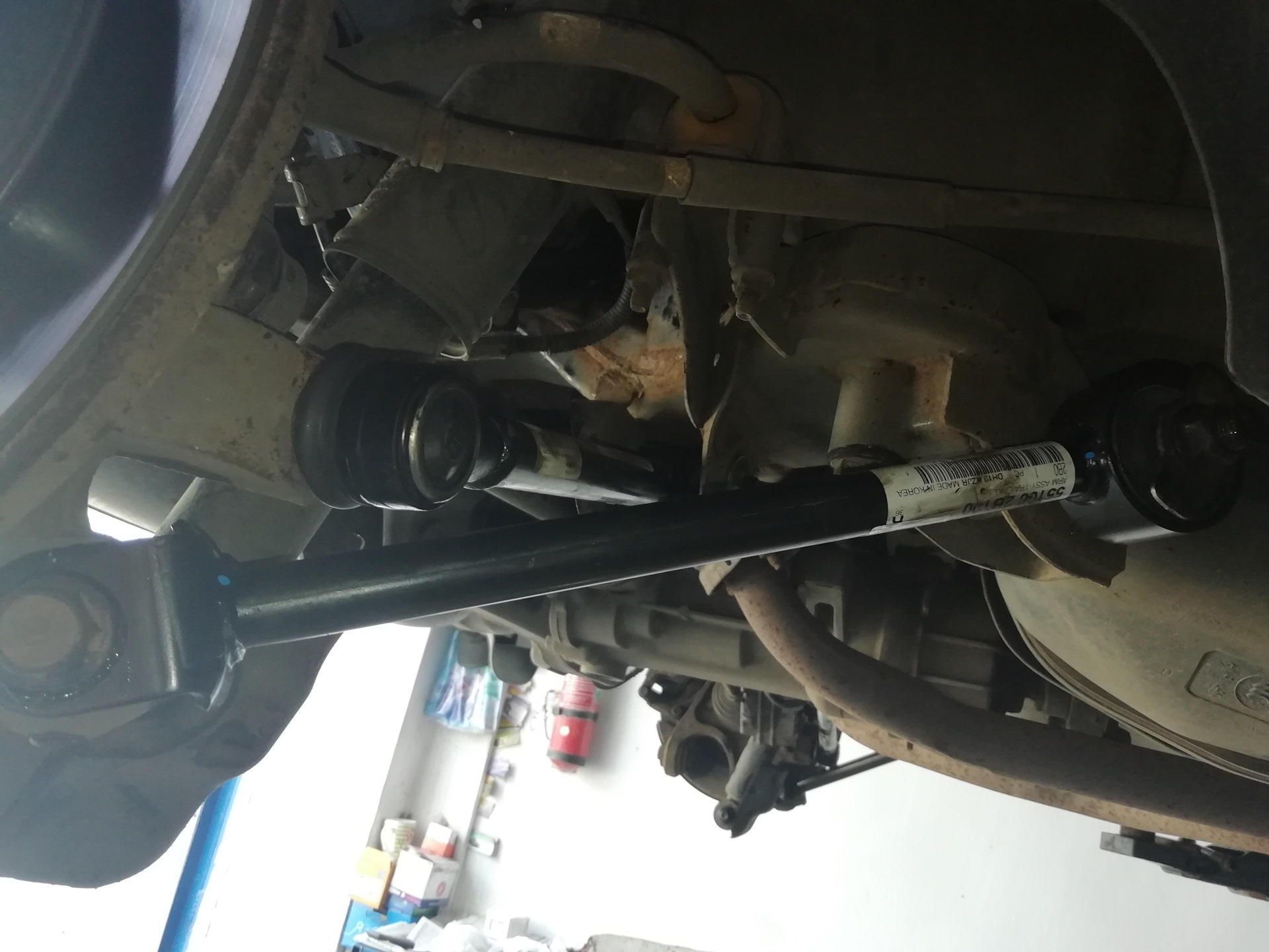

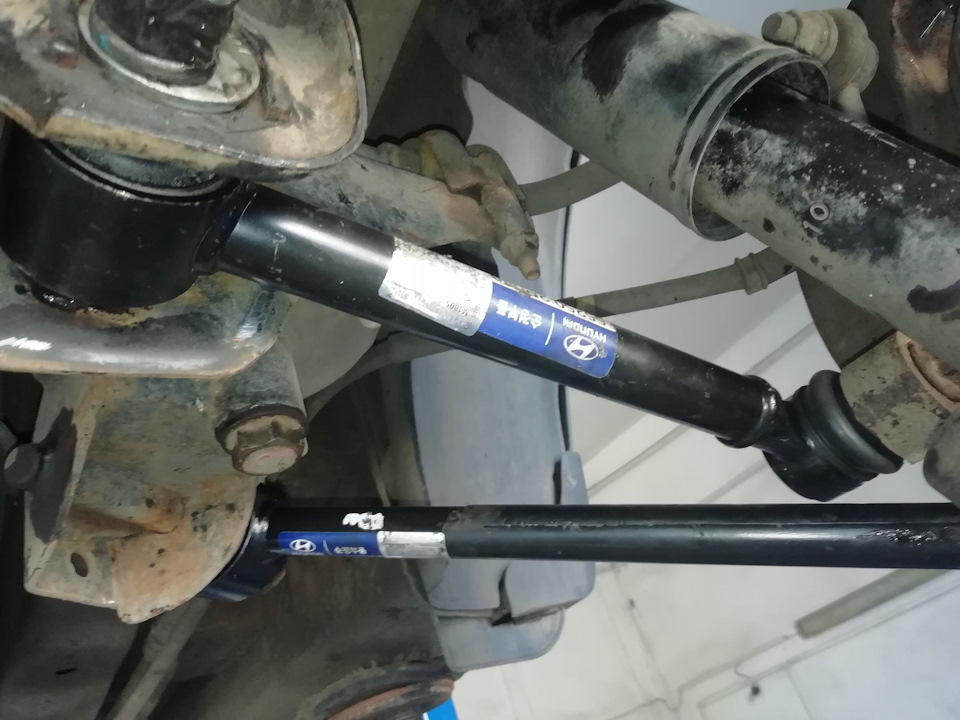

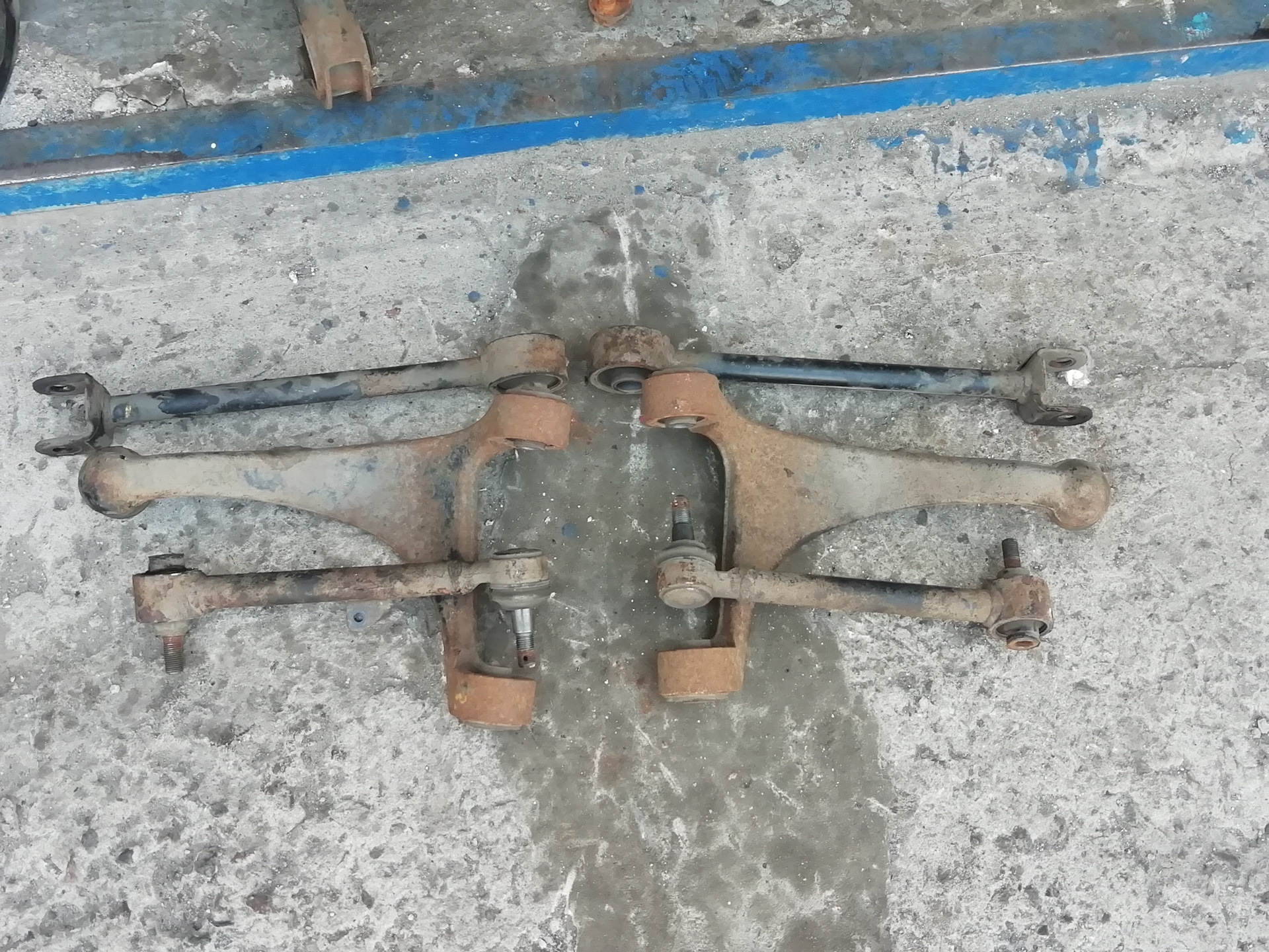

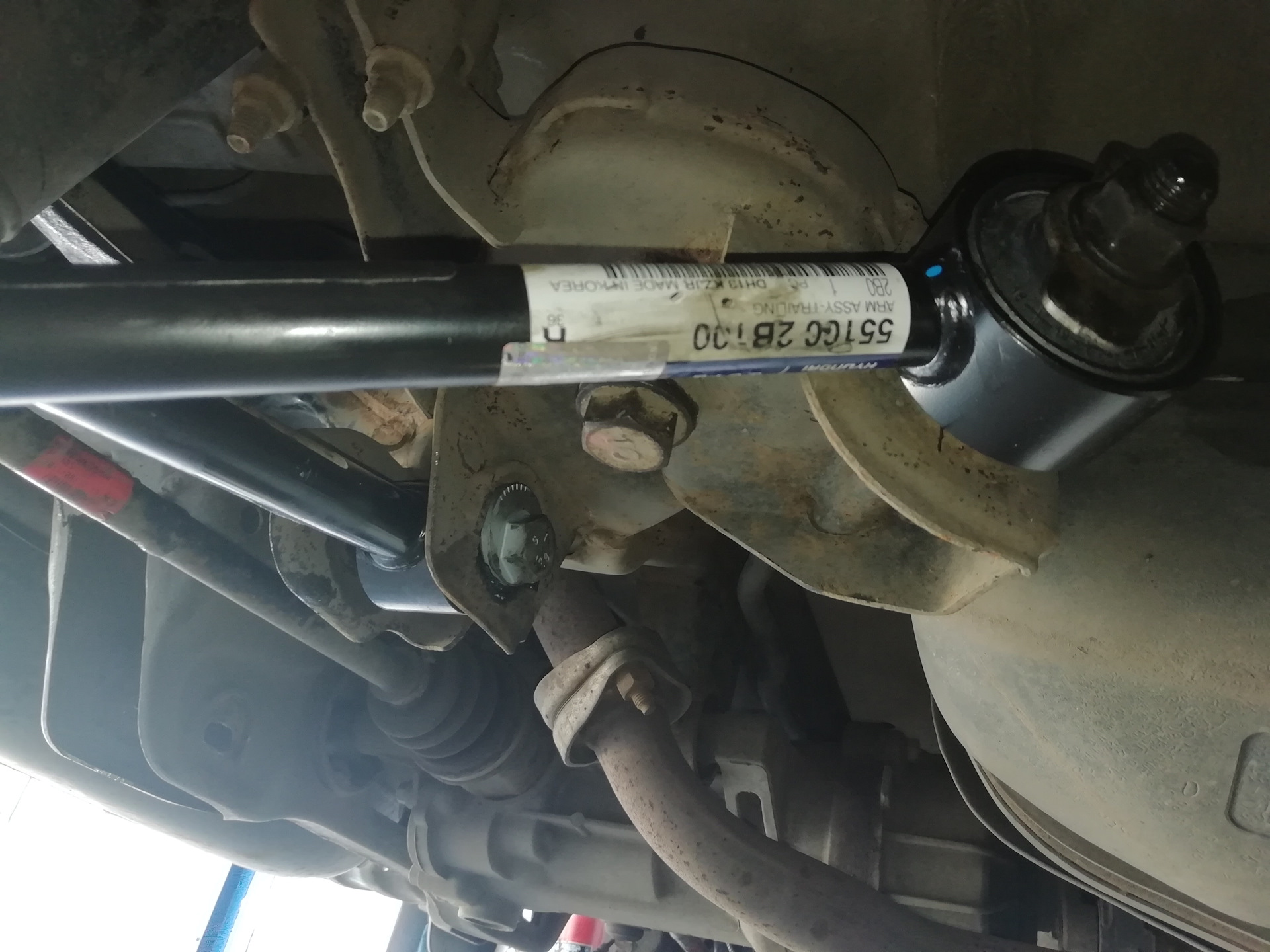

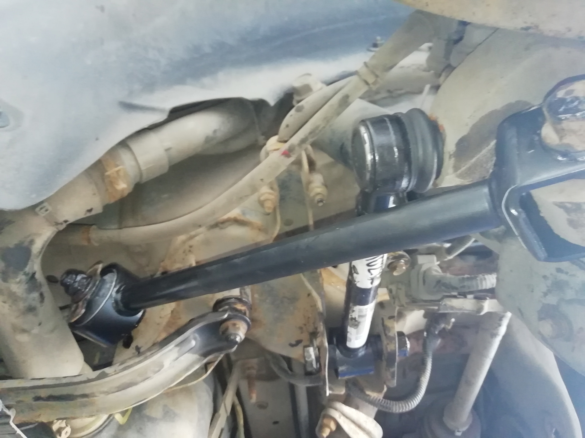

В связи с необходимостью корректировки углов развала/схождения задних колёс, столкнулся с проблемой тотального закисания болтов. Болгарка в помощь. Заменил верхние рычаги, средние и сайлентблоки нижних. Развальные болты, шайбы и гайки все новые. Всё смазано. Сделал развал. Теперь всё в порядке
Запчасти на фото: 552502P010

А зачем продольные рычаги менял, ? Разве там сайлентблоки не перепресовываются?
Не стал заморачиваться
