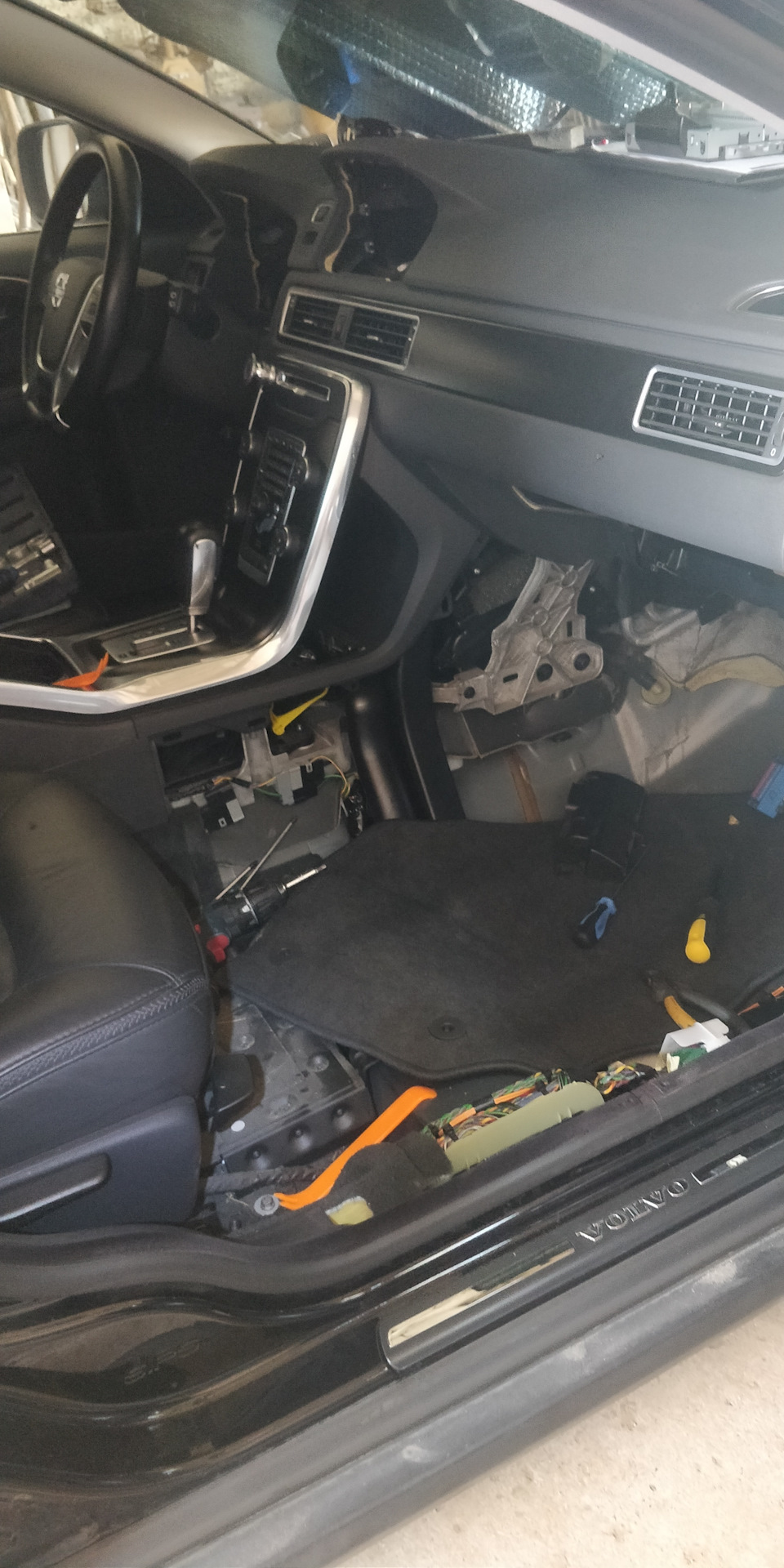

Снимаем приборку. Патрубок не трогаем.
Далее все по инструкции volvosweden. Разбираем правую сторону, сем, заслонку.

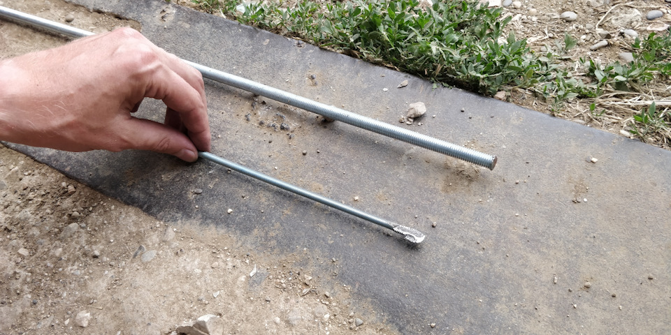

Берём длинную шпильку или любой другой длинный тонкий предмет. Сантиметров 80. Конец надо расплескать как на плоской отвертке.
Убираем кусок поролона как отмечено на фото. Светим туда фонариком и находим защёлку. Ее надо разсоединить новой длиной отвёрткой-шпилькой. Надо воткнуть ее туда.

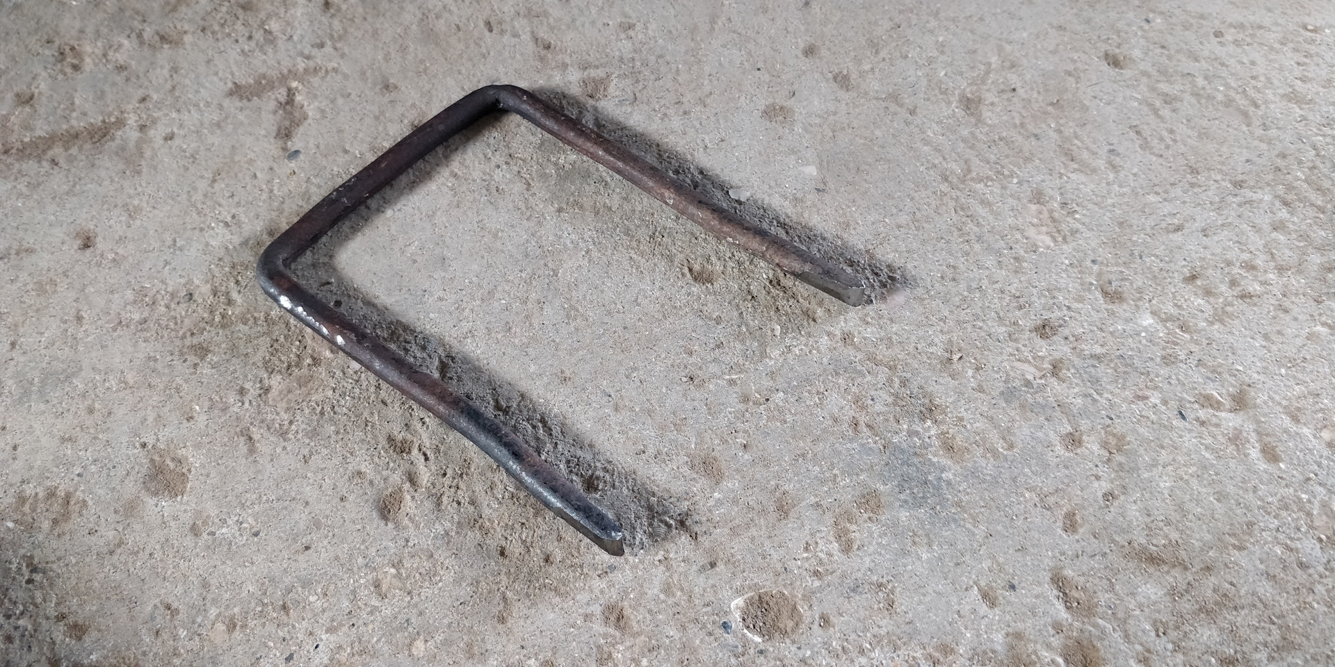

Далее берём съёмник. Мое мнение — достаточно куска прута 8-10мм с подточенными концами. Примеряем на новом моторчике.
Съёмником против часовой снимаем моторчик. Разъем снимал и ставил с той же стороны справа. Кто-то снимал педаль газа для этого. Это лишнее.
Ставим обратно. При этом защёлка не закрывается. Берём вторую шпильку покрепче или кусок арматуры. Ею давим на защёлку, а первой с лопаткой приоткрываем защёлку. 10 минут ковыряния, с мыслями о веслах и гинекологии и готово.
