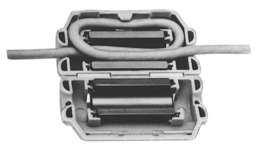

Решил поставить ферритовый фильтр на броне провода, так как провода могут создавать помехи в магнитоле). Это касается не только автомагнитол, но и любых других устройств влияющие друг на друга, например многие автолюбители стали замечать, что видео-регистратор негативно влияет на радио и так далее. Так что это актуально применимо на любом проводе по котором проходит напряжение.
Говорю сразу я делаю для себя, но делюсь со всеми. Ставить не ставить дело каждого. Не которые люди говорят что помогает особенно заметно подавления электро шумового фона на ДХО.
Существует множество видов ферритового фильтра, но нам больше подходит:
1. Цилиндрический съемный ферритовый фильтр;
2. Ферритовый фильтр в форме кольца.
Я остановился на первом варианте, он больше всего подходит и аккуратно выглядит на проводе)

Они подавляют только высокочастотные наводки… На помехи в слышимом диапазоне частот они пракктически не влияют — слишком маленькая индуктивность.
в таком случае сниму поставлю на видеорегистратор.

При такай установке толку не будет никакого. Надо, чтобы хоть один виток был.
