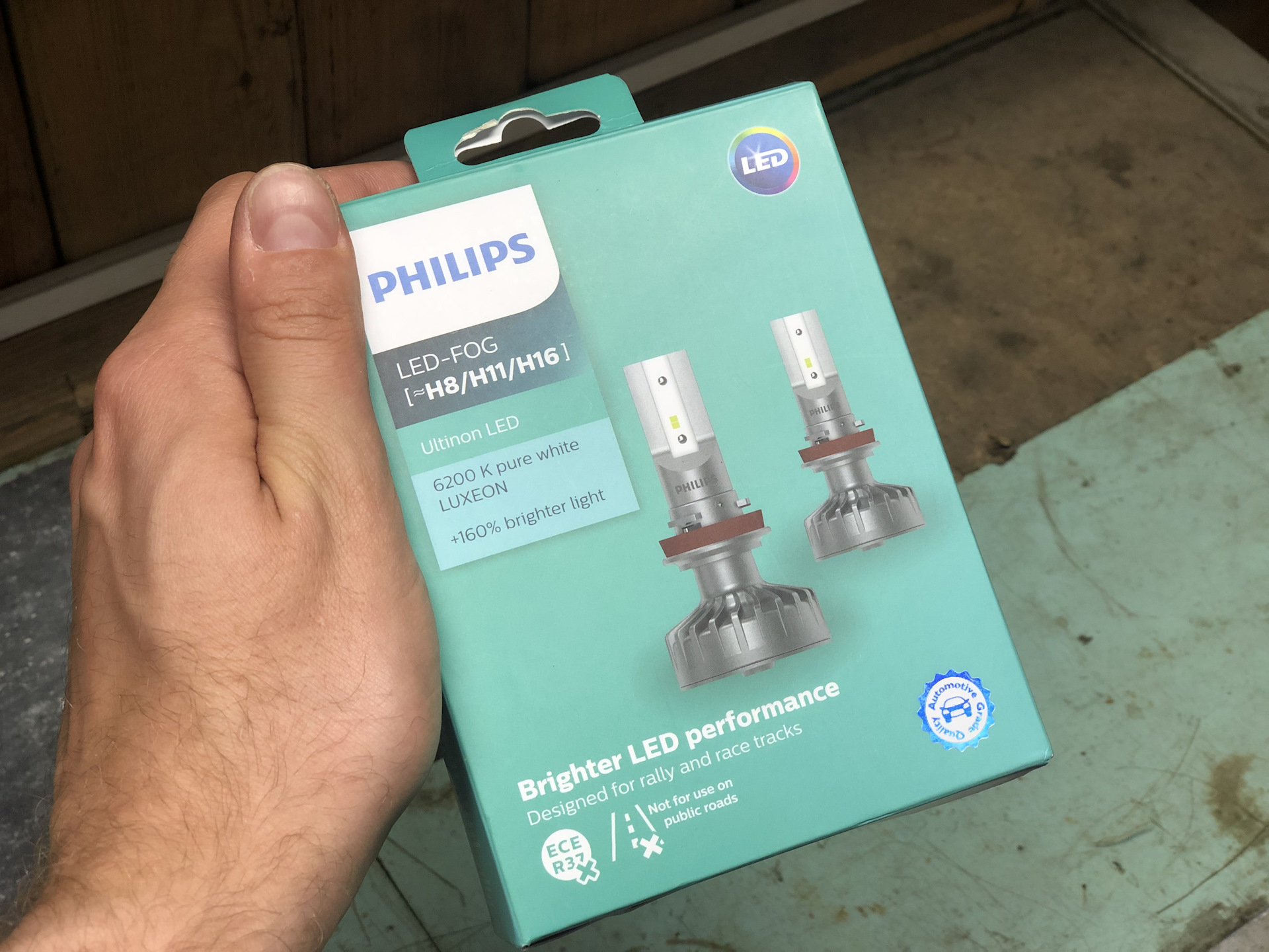

Брал вот такие — Светодиодные лампы H8/H11/H16 Philips Ultinon LED-FOG (11366ULWX2)
Вот здесь даже видеообзор есть этих ламп.

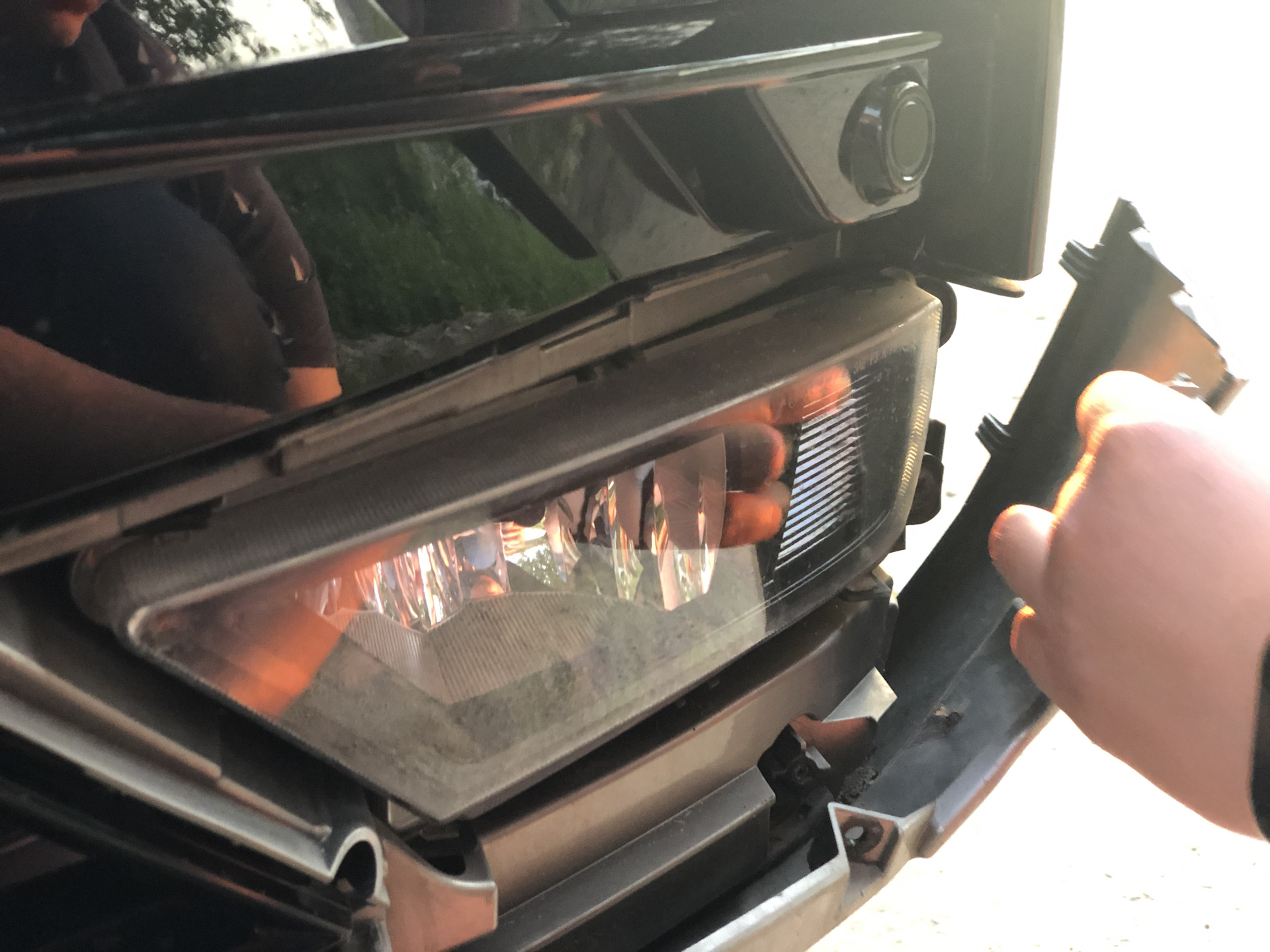

Делать сам я не стал, а попросил своего брата DRYNCHIK86. Он мне собственно и провел всю операцию по замене, а я тупо наблюдал и сильно переживал за молдинги со стороны=))) Спасибо тебе, за то, что я не делал этого сам=))).

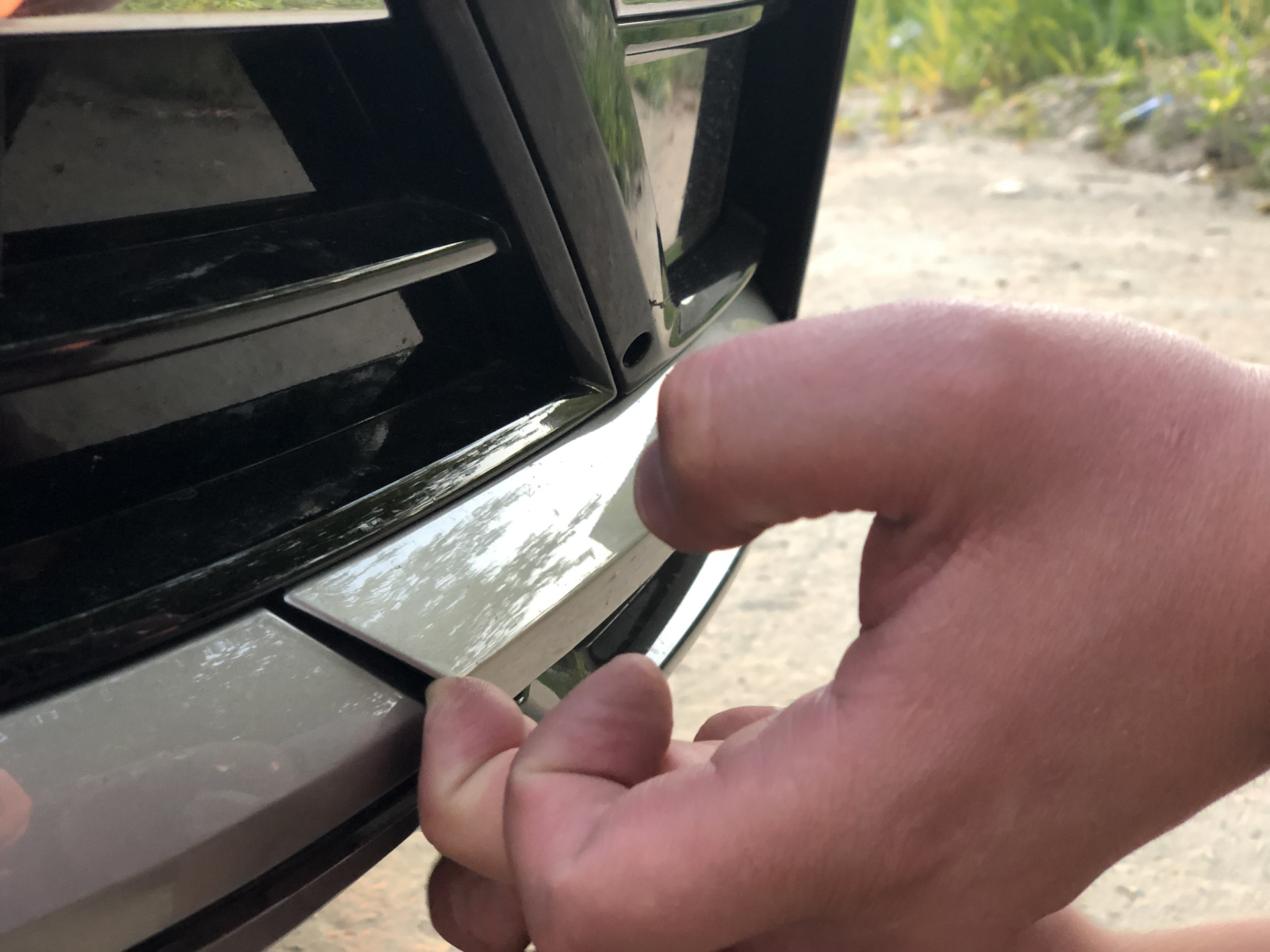

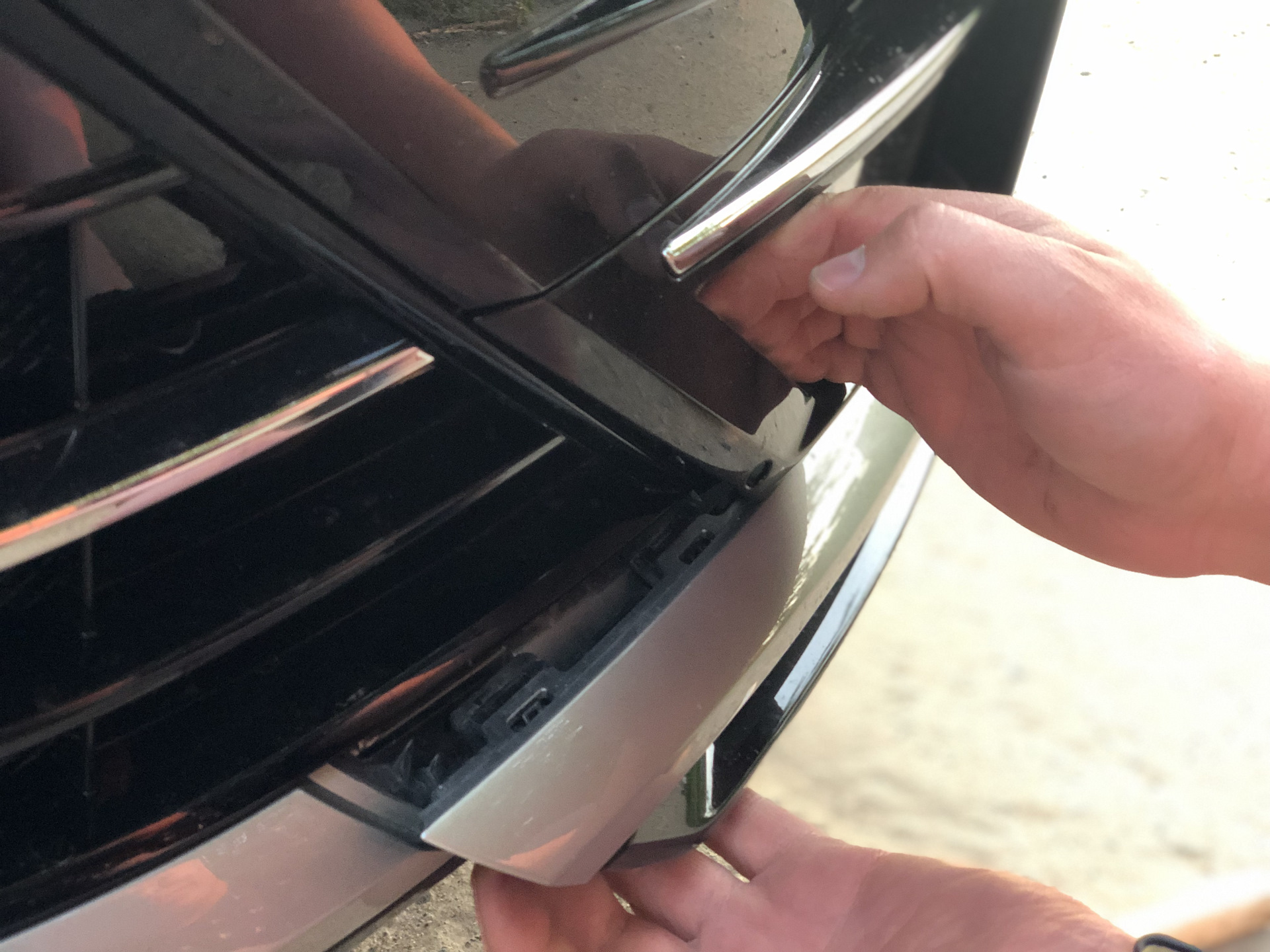

Начинали снятие молдинга с этого края:

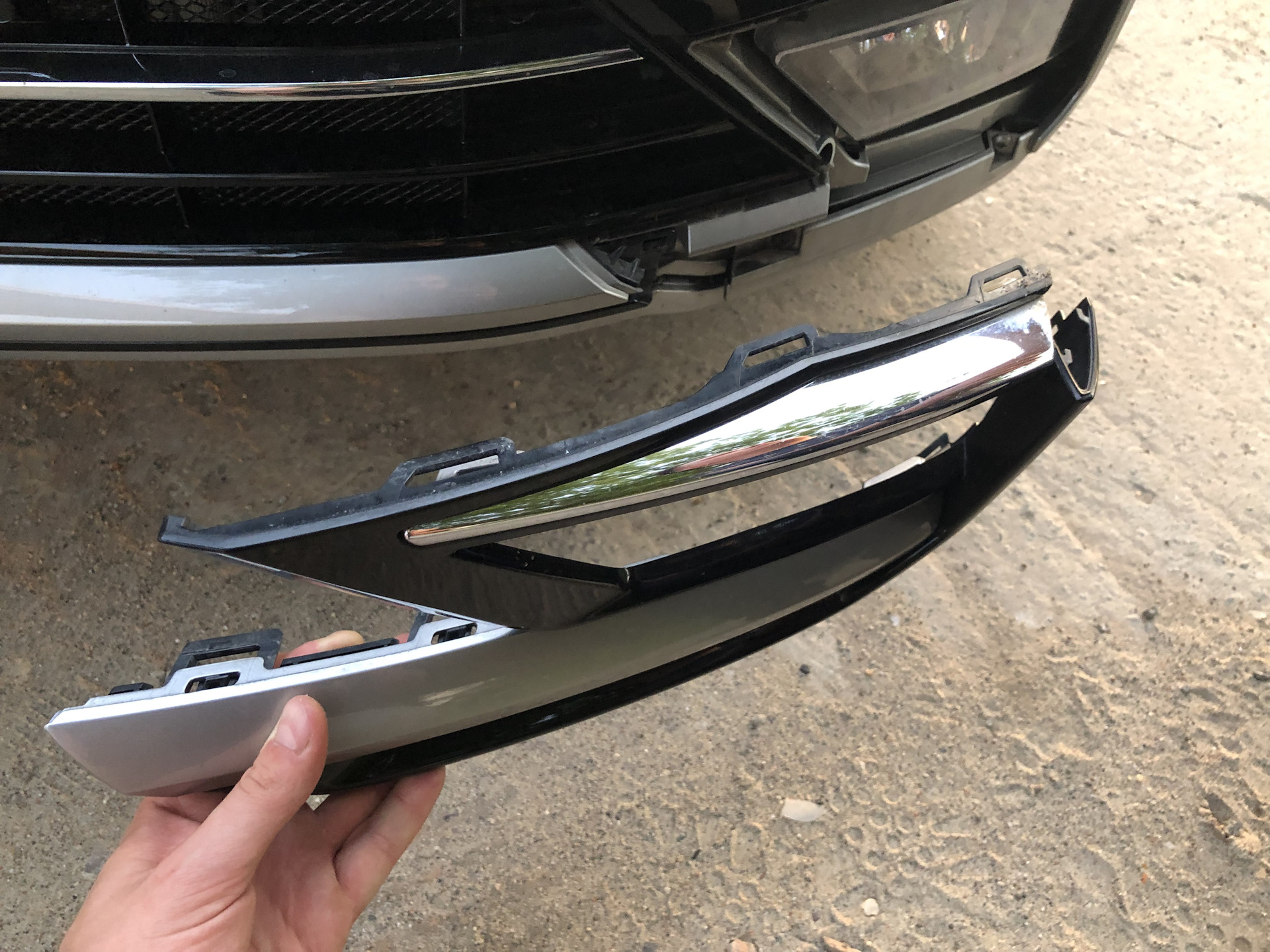

Потом аккуратно подснимаем и начинаем вытаскивать молдинг, защелок достаточно много и все они очень жесткие…

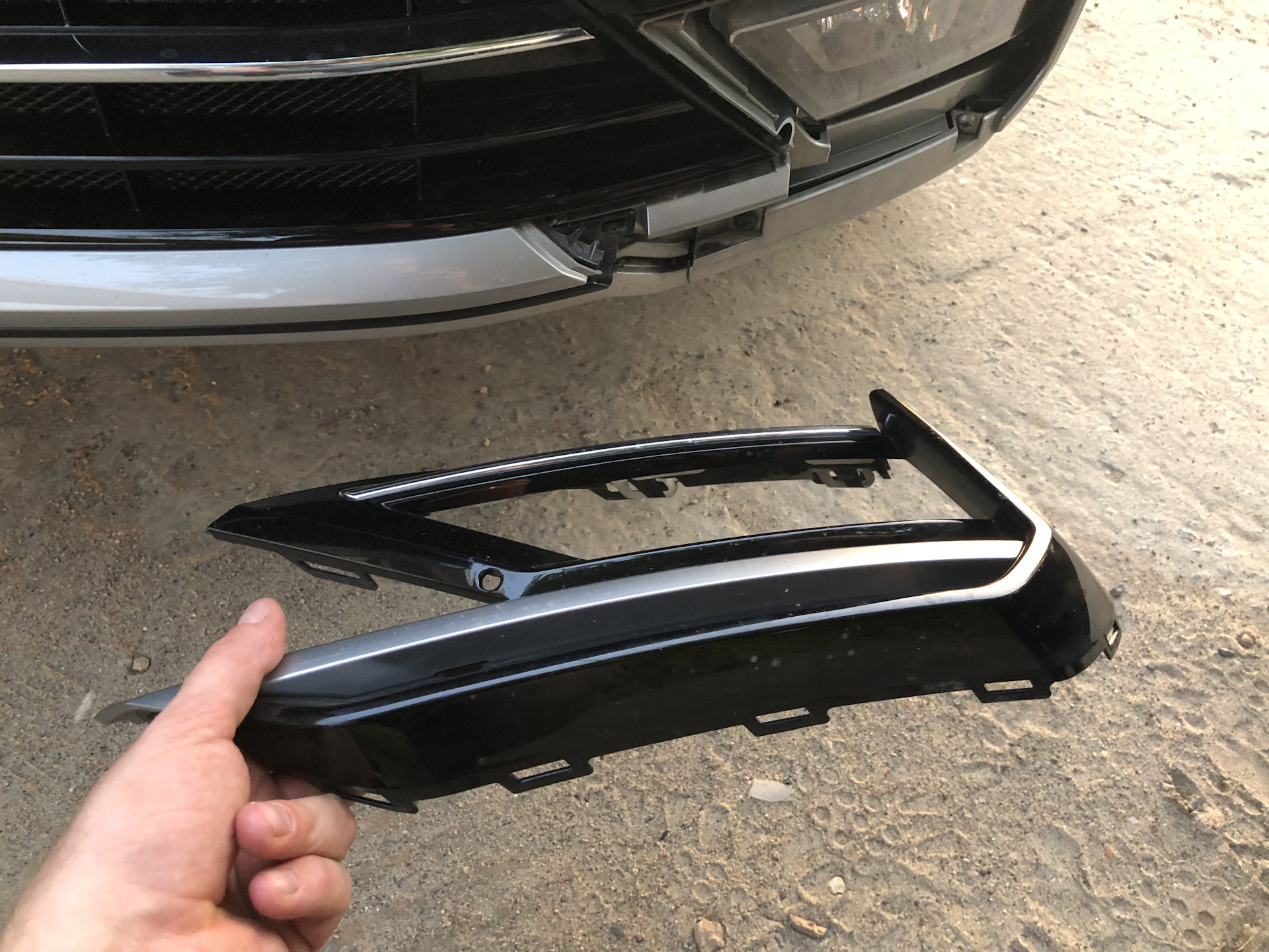

Ниже я привел фото данной накладки, чтоб вы понимали где находятся защелки:

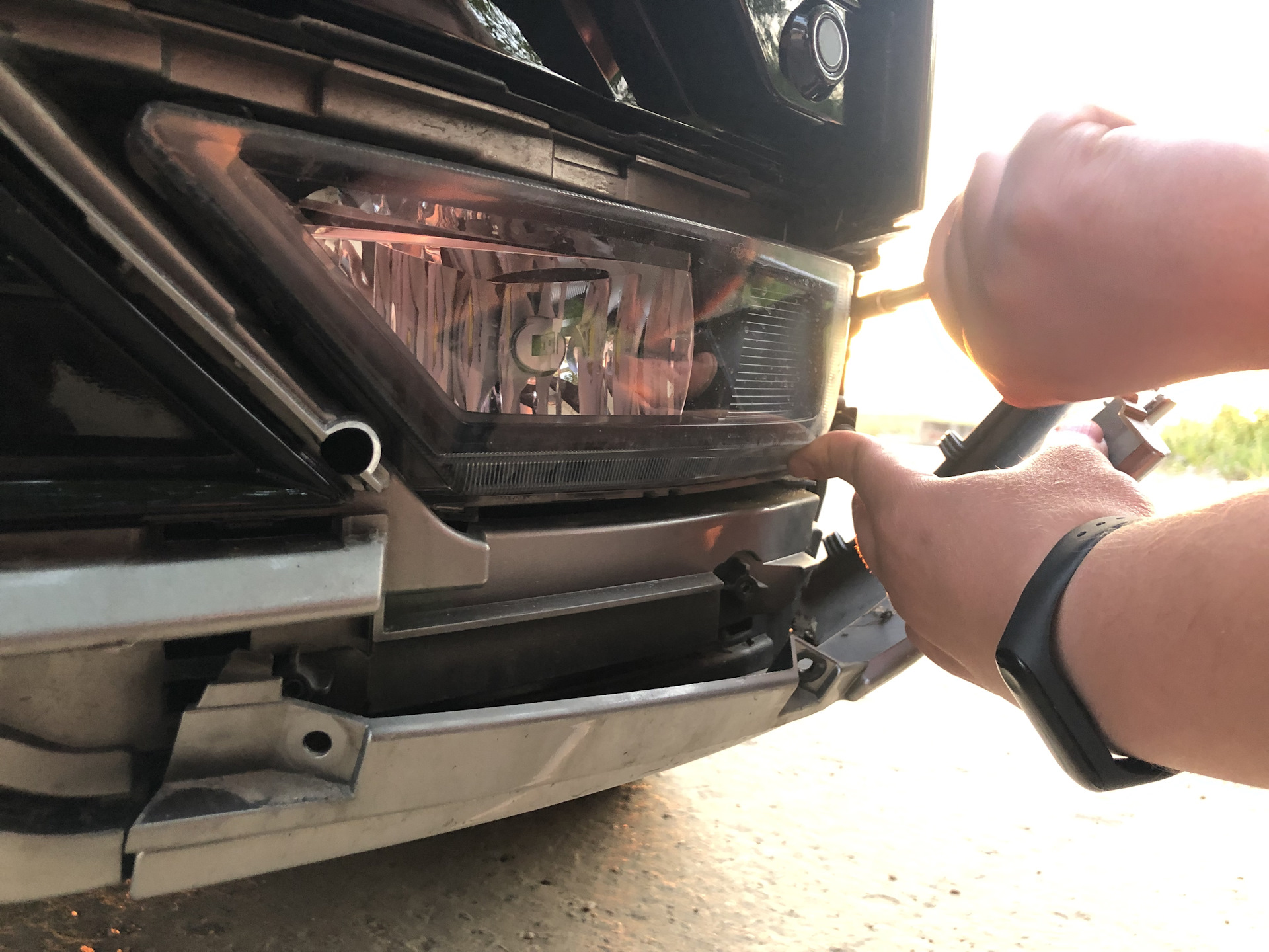

После этого описывать не вижу смысла, все уже есть — вот здесь
Вот пару фоток:
После этого элементарно меняются лампы и все собирается в обратной последовательности=)

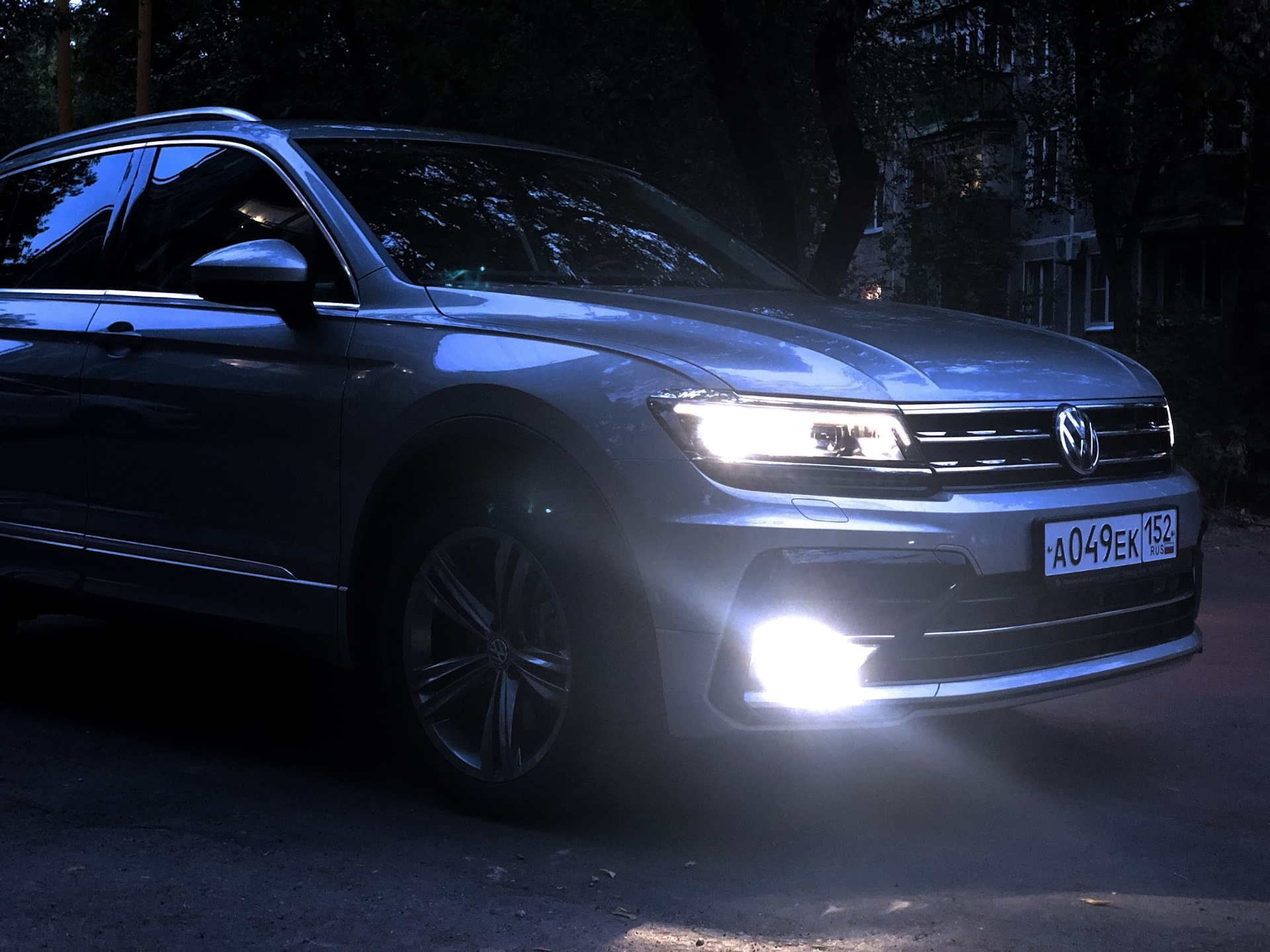

И вот что получилось!
Видно, что светят они ярче фар, поэтому нужно будет через ВАСЮ уменьшить их яркость, но его пока у меня нет в наличии…
Кстати цветовая температура 6200К очень хорошо подходит к штатному свету, даже на последнем фото в теме (хоть оно и стремное, извините, огрызки так и не научили снимать ночью=)))) это хорошо видно…
