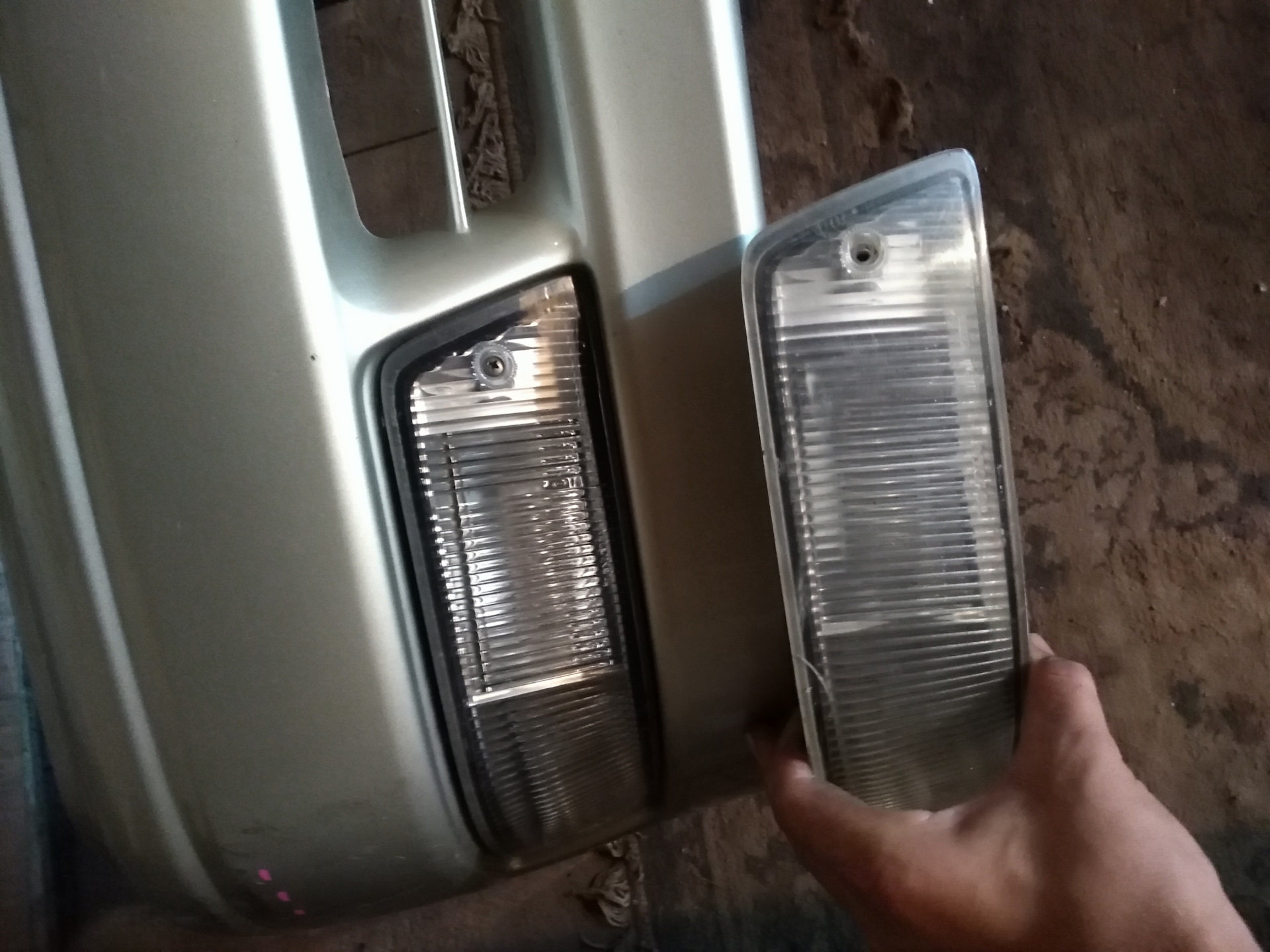

Так как в Красноярске нет контрактных туманок от слова совсем, а китай я не люблю, то принял решение восстановить по максимуму свои туманки.
Полировки хватает на пол года и они снова с желтезной.

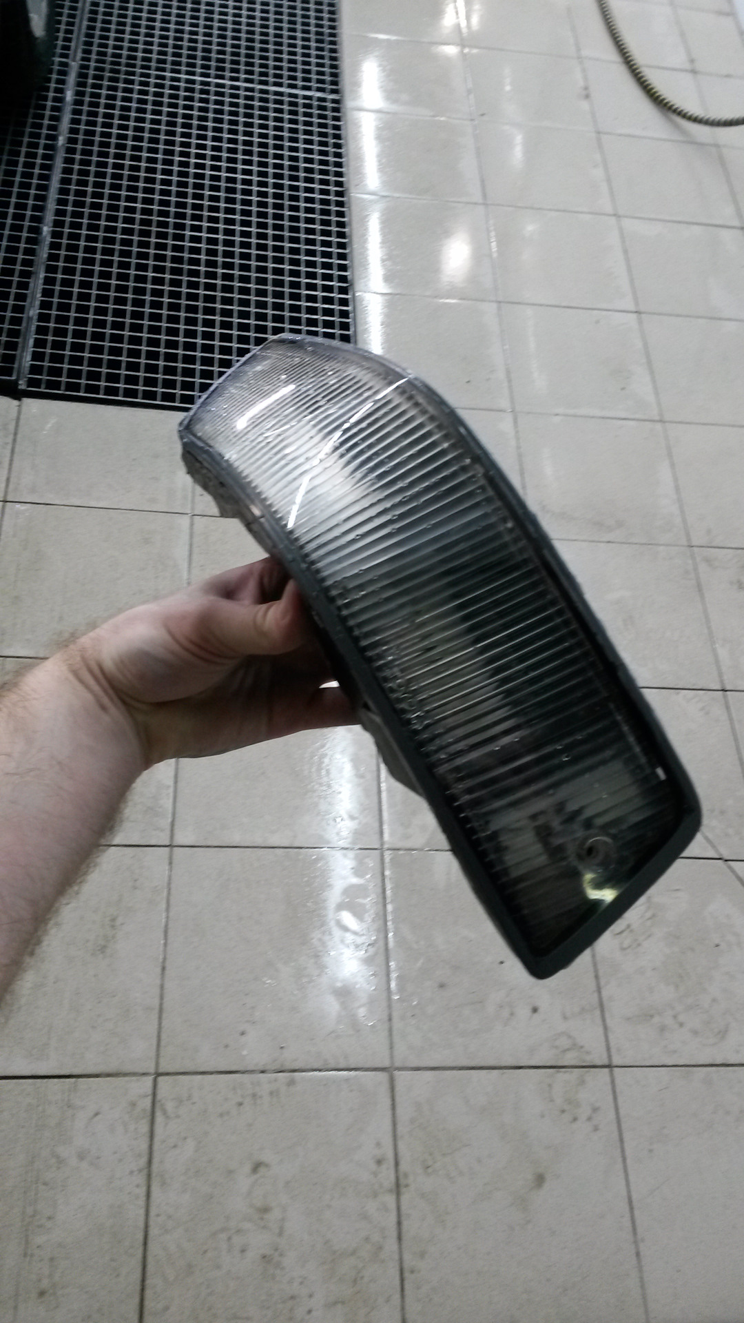

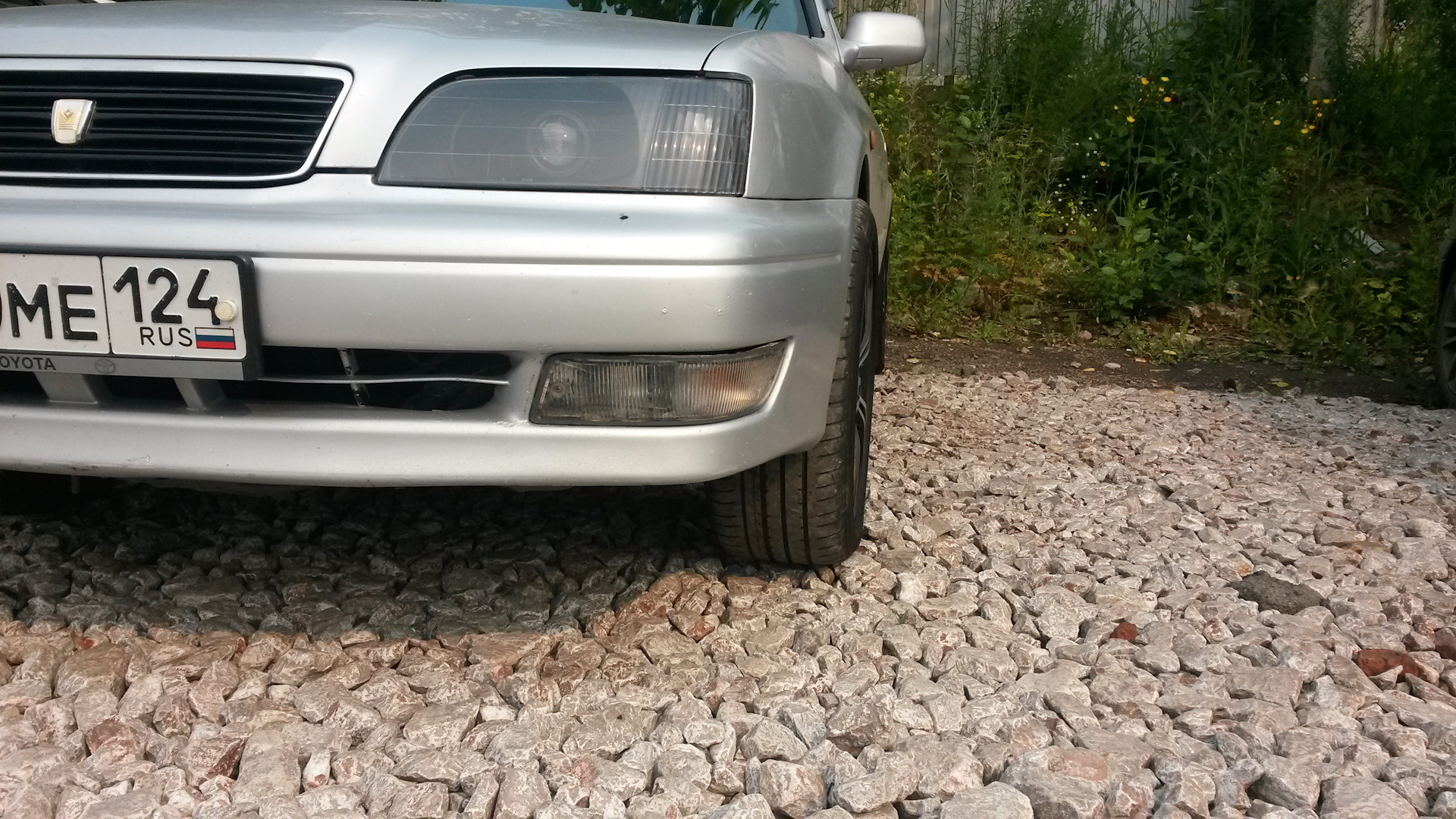

Снимаем и моем их внутри, потом полируем под наждачку и бронируем их пленкой. После всех работ, туманки все равно с желтизной, но желтизна внутри:( взял и налил в нее Профан 1000. Промыл быстренько и вылил желтую чачу. Обильно промыл водой и получил то что хотел, туманки
стали светлыми:))

Опасно 1000 профам туда лить, от него пластик мутнеет . На фары брызни попробуй. Даже от 2000 с фар желтизна течет, а потом когда высыхают они становятся мутными и только полировка спасает . А вот изнутри не полирнешь же пока не разберешь, да и туманки ребристые внутри, много не наполируешь
Мне терять нечего было. И я знаю что опасно. Поэтому просто заливаешь и сливаешь сразу:) огонь получилось
