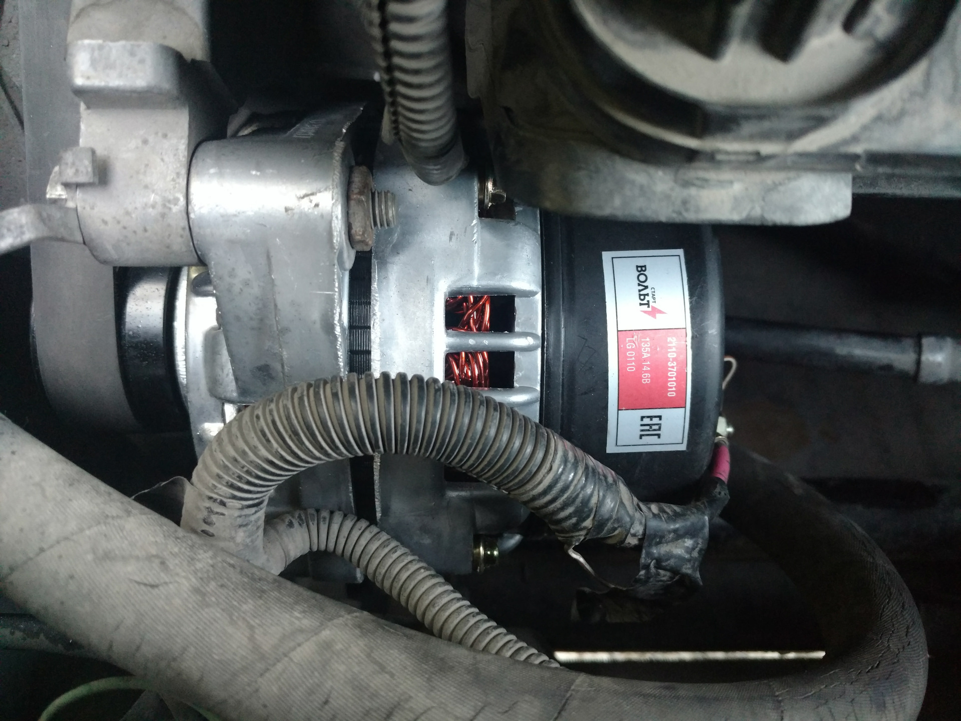

Привет, Друзья. Так случилось что недавно генератор отказался работать. Скоропостижно помер, можно сказать. Это было ожидаемо, на то было несколько причин. Шумели подшипники, со штатными щетками напруга была не выше 13.5в( решение было трехуровневый регулятор напряжения, но как оказалось не на долго), большая выработка на якоре. Вобщем ко всему этому перегорел ещё диодный мост. Решено было приобрести новый генератор. После установки первые впечатления были, мягко говоря, не очень. Вы давал он 13,6в, а со светом и музыкой напруга падала до 12. 😱. Расстройству не было предела. Все решилось дубляжем на 25 квадратов. И вуаля при всех нагрузках не ниже 14в.
Вобщем питание радует.
Всем удачи на дорогах.
Запчасти на фото: 21103701010
