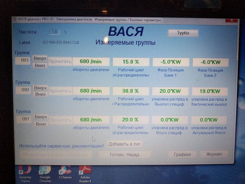

есть смысл проверять 94 и 96 группы для проверки насколько хорошо себя фазорегуляторы чувствуют это показатели углов фазорегуляторов. Если в Васе открыть показатели этих групп одновременно, то на хх в одной показатель что-то типа 20 градусов, а в другой 0 градусов. При нажатии на газ и наборе оборотов показатели постепенно меняются: в первой до нуля во второй до -20, асинхронно это происходит. И еще там авто тест, результат сообщение тест "система исправна".
0 в позиции банк 1 скорее всего фазовращатель заклинен. У меня на цепях было 0 -2 и как факт при встал фазик на впуске и прихали. Цепи поменял фазик раскачали поменяли привод фазика, но сейчас я как понял придется менять сам фазик…потому что 1 2 градуса всего у него отклонение…

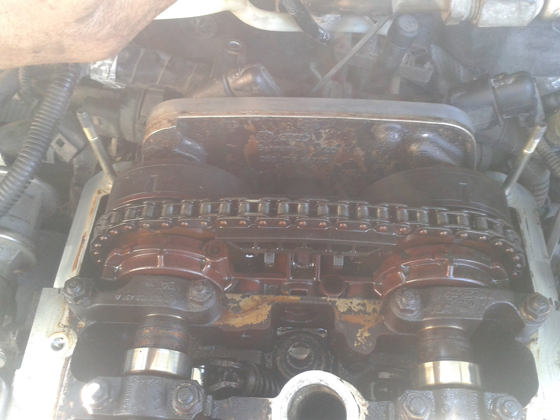

Перескок цепи загнёт клапана, придётся менять их и скорее всего ударенные поршни. Поре уже собирать деньги на рем/комплект, и ездить предельно аккуратно (без резких ускорений).
Перескакивает она не столько из за вытяжки, сколько из за стёршихся башмаков и зубьев малой звезды промежуточного вала (стачиваются в половину номинальной высоты).
Не надо ругать железки, их ресурс ОЧЕНЬ сильно зависит от условий эксплуатации и своевременности обслуживания. Судя по состоянию картера, моего америкоса раньше тоже обслуживанием не особенно баловали, тем не менее при пробеге за 260 000 цепи вытянуты не критично, и полагаю до 300 эта цепь вполне ещё доходит.
у меня по 8 на обоих ))))
кстати скок пробега?
По одометру 160к
у меня 154 реального, но 8ки в показаниях, думаю, что делать,
по идеи в крайнем случае должны вылезти ошибки несоответствия положения коленвала и распредвала
Пока звенеть не начнёт можно ездить. На моем это случилось на 250, со слов бывшего владельца.
еще бы звон распознать, а то за треском флейты музыки то не слышно))))
Займись флейтой. У меня её не слышно. Хотя показатели цепи -6 и -7

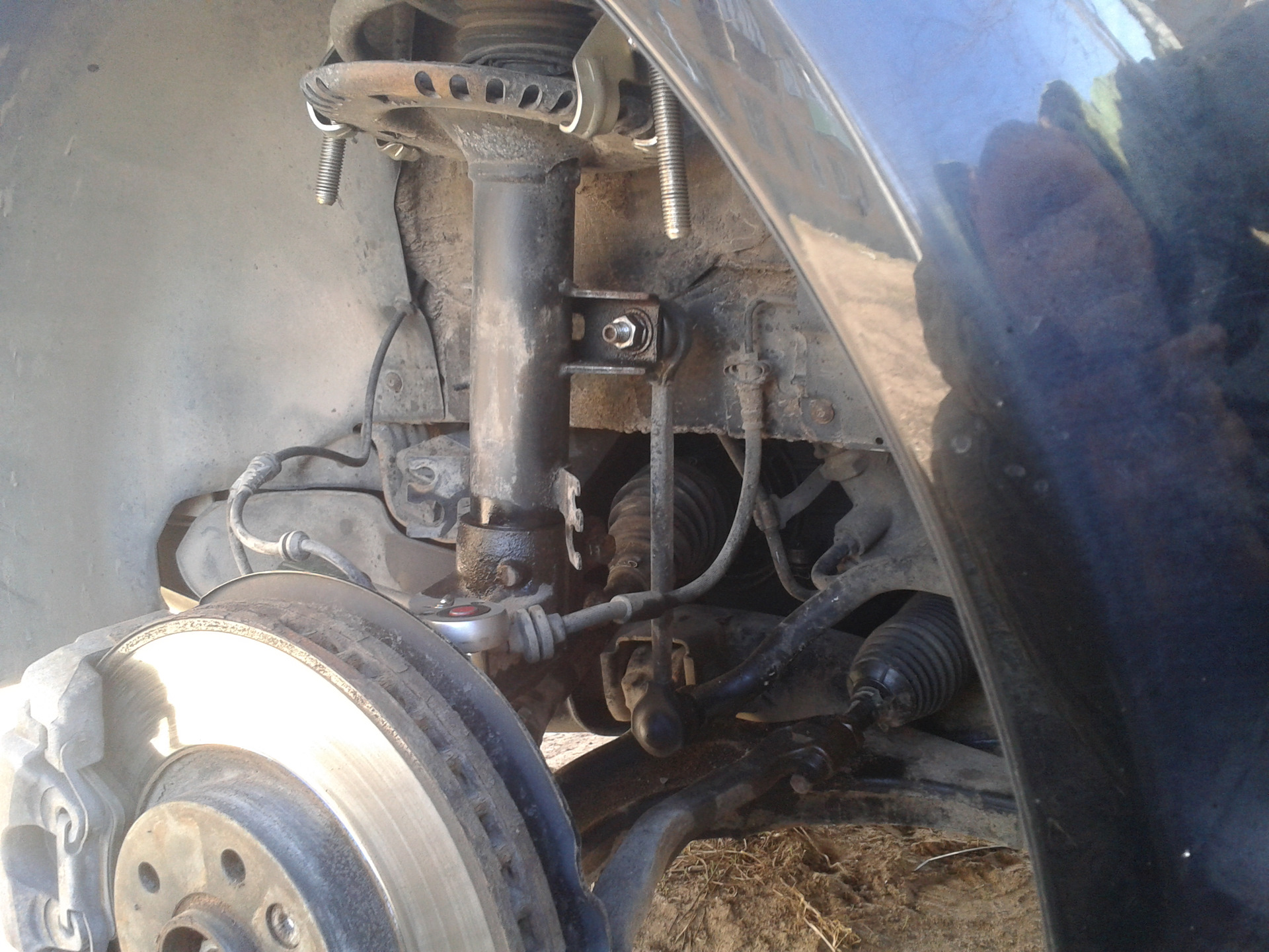

флейта куплена, времени нет
тур стоит 3 месяц со сломанной пружиной, и пружины куплены, а времени укатить на сервис нету
еще бы кардан отбалансировать, а то после замены подвесного есть легкая вибрация
Ну флейту и пружину можно в одного во дворе. Я вон недавно клапанную так менял)
флейту понятно, сам махану, а вот пружину нечем стянуть, геморно говорят
Стяжка пружин есть в любом магазине с инструментами. Стоит в пределах пары тысяч рублей — всё дешевле чем связываться с нашими жопорукими бандитами.
гдето читал обзор, так там 4 стяжки использовали на одну пружину, куда я их потом дену
Стяжки продаются парами за 1300 — 2500 руб. Покупал ещё лет 10 назад, использовал на всех предыдущих авто (на фото снимаю передние стойки Мультивена).
только что отзвонили 1300р замена двух пружин в сервисе
ну по идеи она греметь должна начать, это как надо ей вытянуться что бы скакануть
если это за 150 тыщ произошло, то это не ВАГ, а кусок говна
как вы определили вытянутость цепи, у меня примерно такая же картина под крышкой
"Вася" наПИсал.
понятно, я думал там натяжитель видно или еще как
у меня 160 000 и 8ки в обоих окошках

+-8
Если замеры проводились как и положено на прогретом двигателе, то ещё пока можно покататься.
Я на своём пока не планирую.
Да даже я на своём не планирую. -6 и -7
Показатели УОЗ, это косвенные данные по необходимости замены цепи.Легче и правильнее посмотреть через смотровое окошко на гидравлический натяжитель.
У него другой двигатель.
Это не TFSI, там нет контрольного окошка.
TAURUS-74
Где окошки? куда смотреть? ккокй двс БМХ 3,2 241 л.с?
Замена желательна при (-8) так что думаю можешь ездить.
