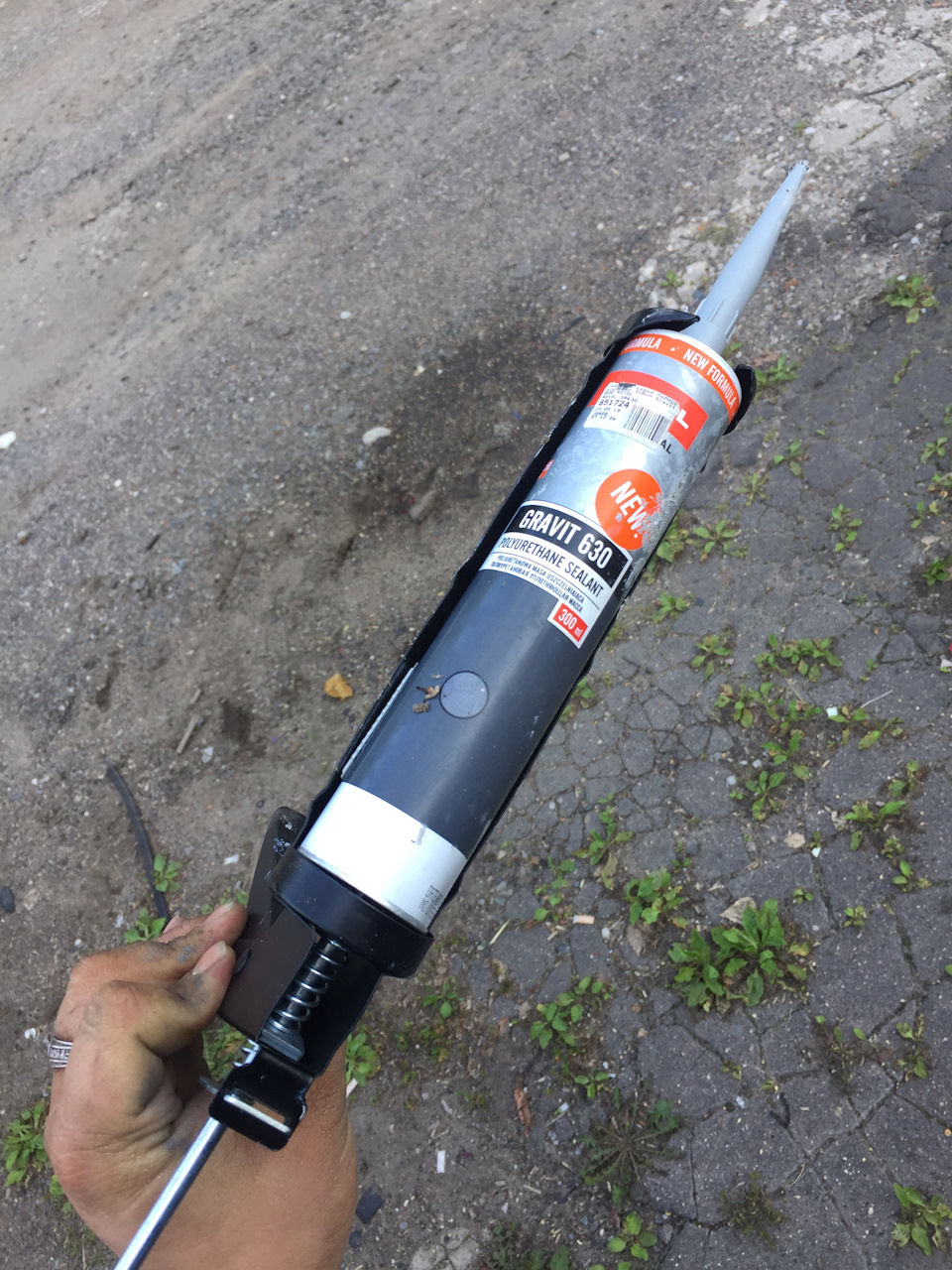

— шовный герметик

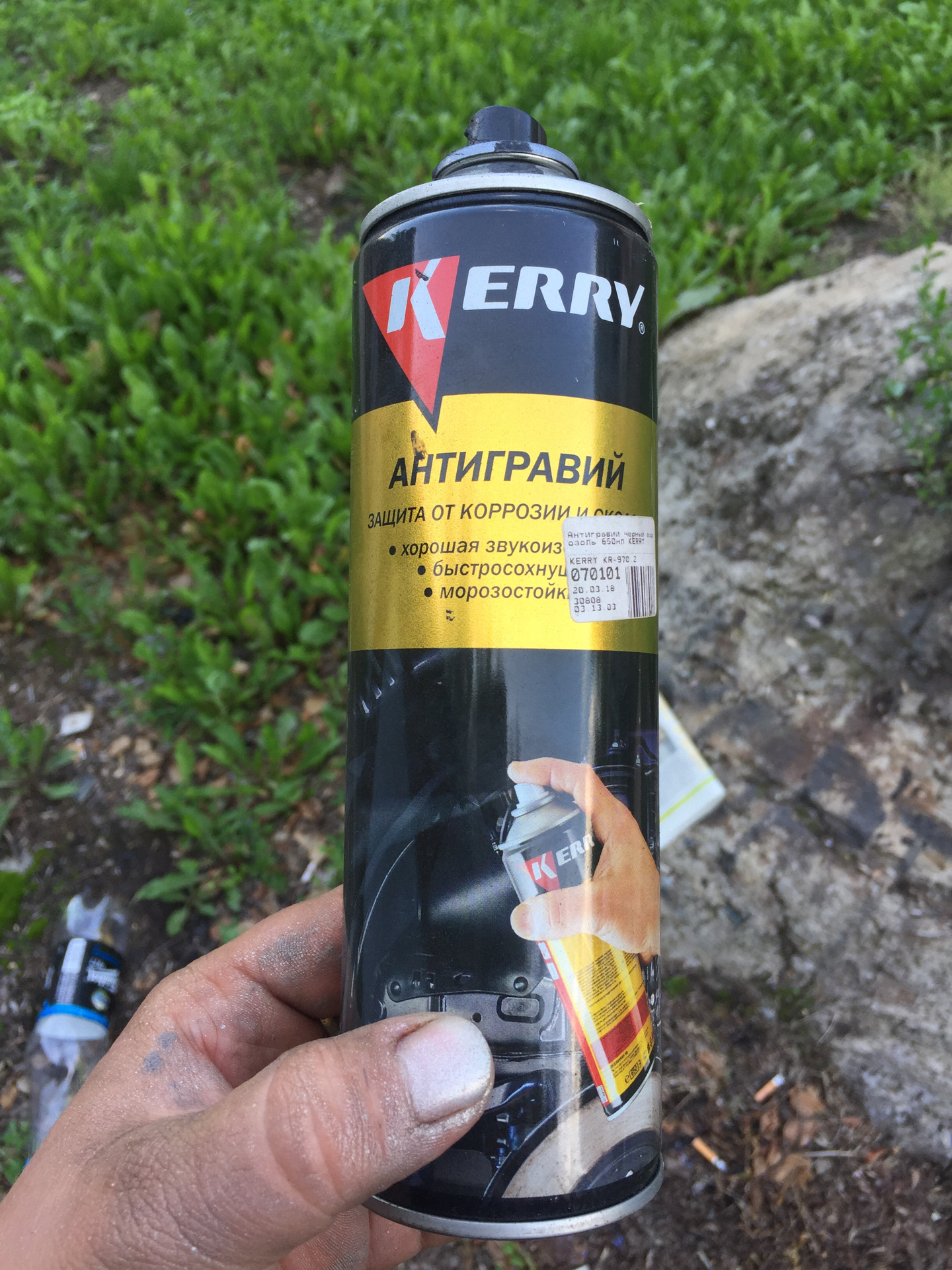

Заодно на полках нашёл антигравий — задул заново низ порогов в чёрный, а то старый антигравий начал облетать и было не очень эстетично.

Кислотник-ценол-шовный герметик-грунт наполнитель-краска-лак
