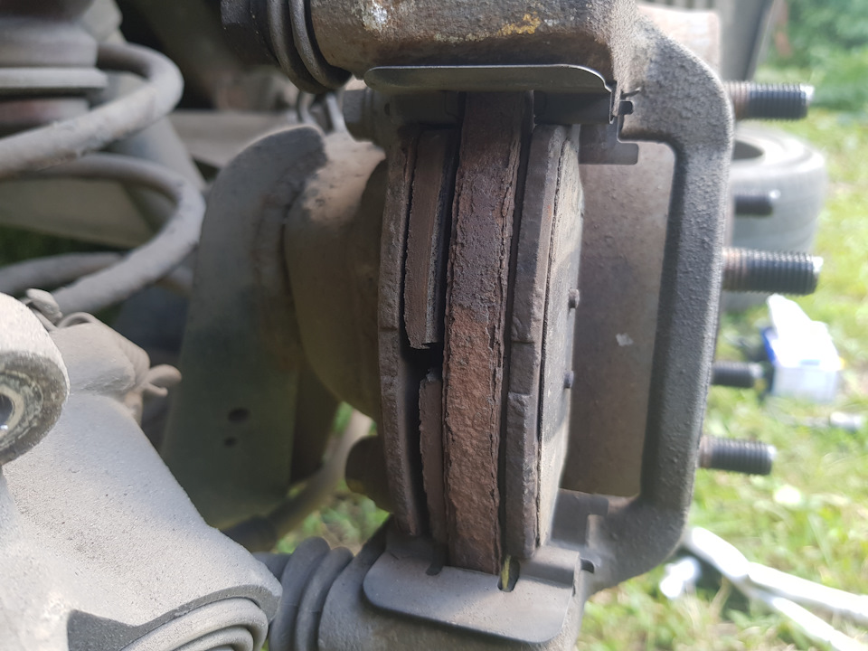

Всем привет. К сожалении вопрос о подходящих смазках для наших тормозилок начал мониторить после того как люди здесь начали выкладывать "правильные посты" в пошаговой последовательности замены колодок и прочей мелочи. Тут то и сошлись звёзды. Перестал работать ручник на левой (водительской) стороне.Не глядя начал смотреть цены на тросик-3000р. в Автодоке и далее примерно так же у всех остальных…В итоге при помощи помошника выясняю что трос живой .
Дело было при сезонной замене колёс.В общем тема из разряда отложи в сторону свою TRW купленную

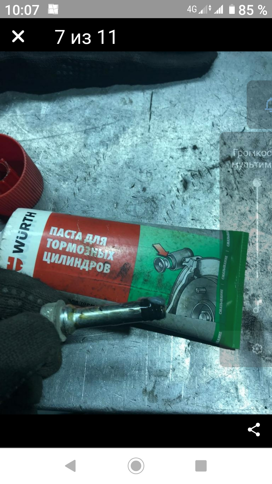

, есть во 100 раз круче вот типа такой

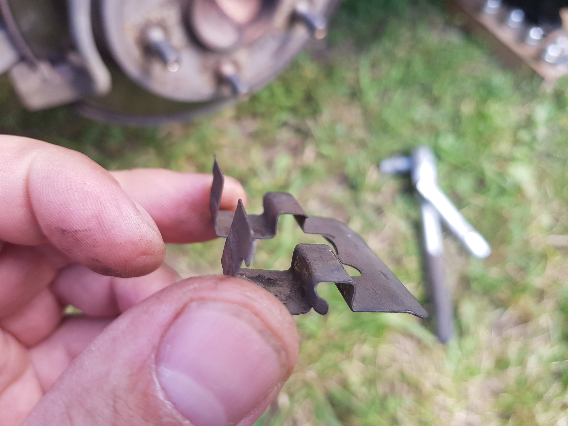

В общем далее случилось то, что должно было случиться- она спеклась от температуры и направляшки, те что с резинками, встали колом на месте(((Тормоз от педали ещё как то продавливал рабочий цилиндр, рычаг от троса ручника- нет.

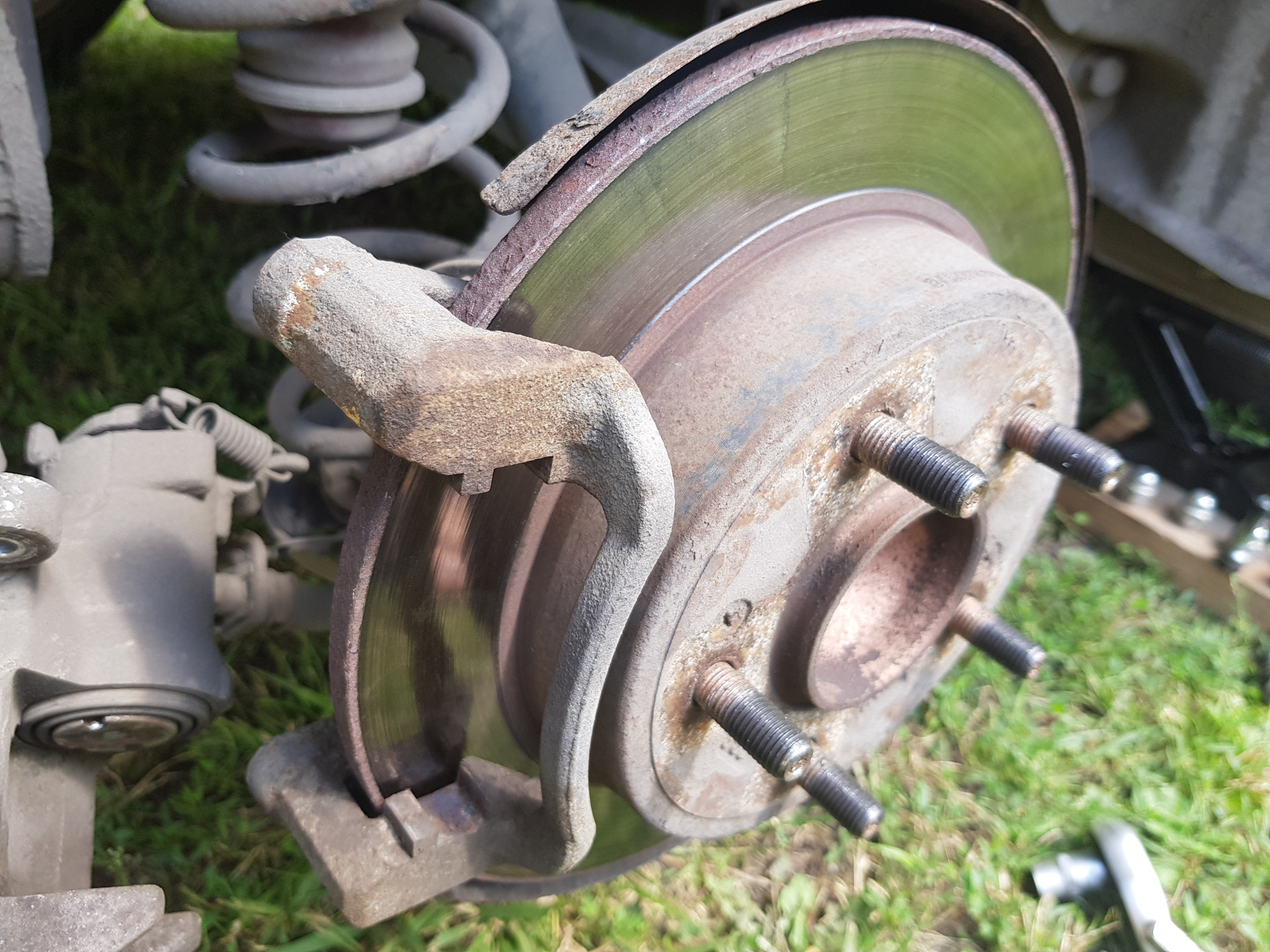

Разбираем всё
Здесь нас ожидают сюрпризы
Хотелось бы и на сангсин поругаться(может угрев от заклинивания, но диски то норм, а может и качество теперь такое), но всё уже было закуплено заранее

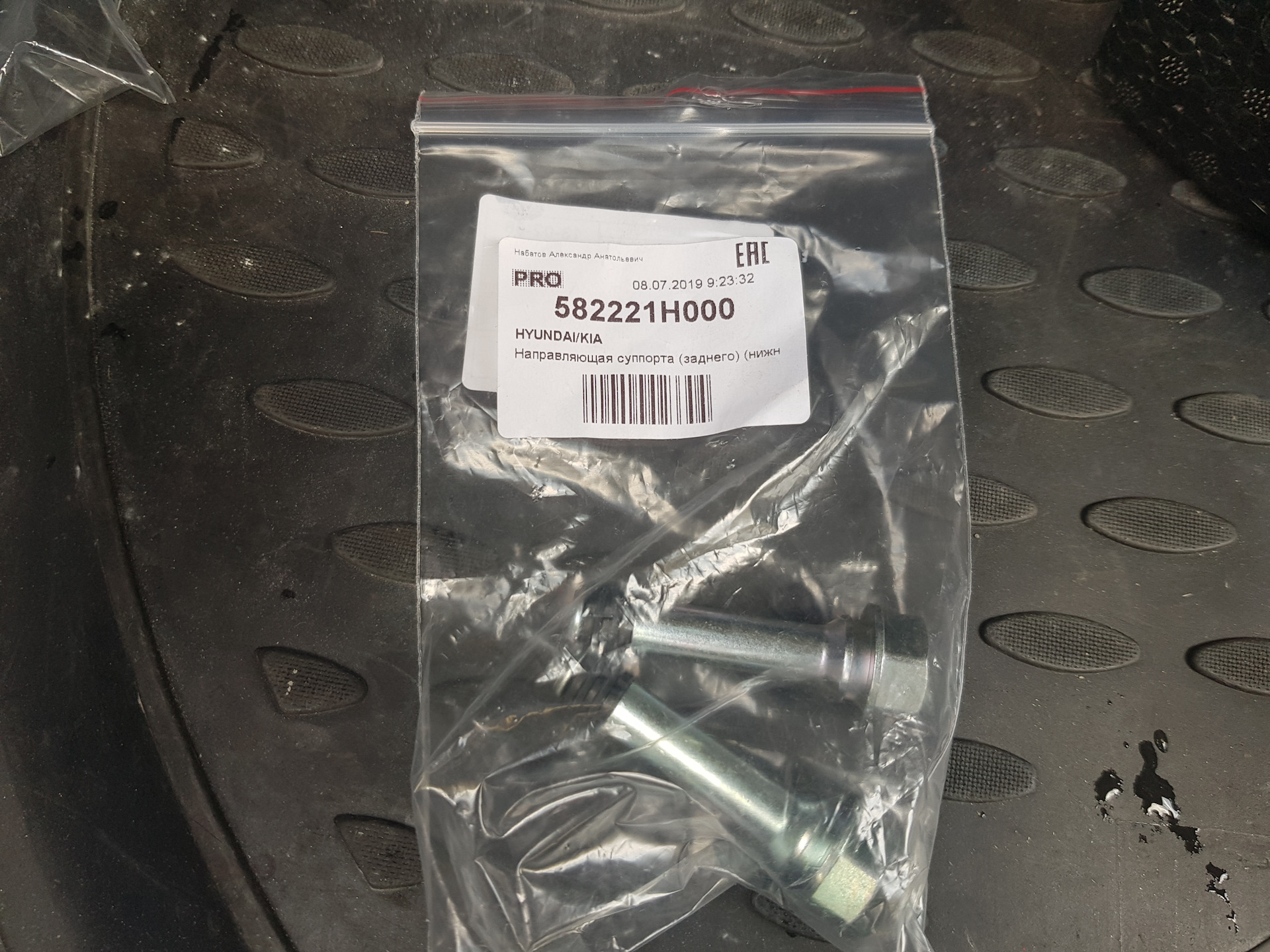

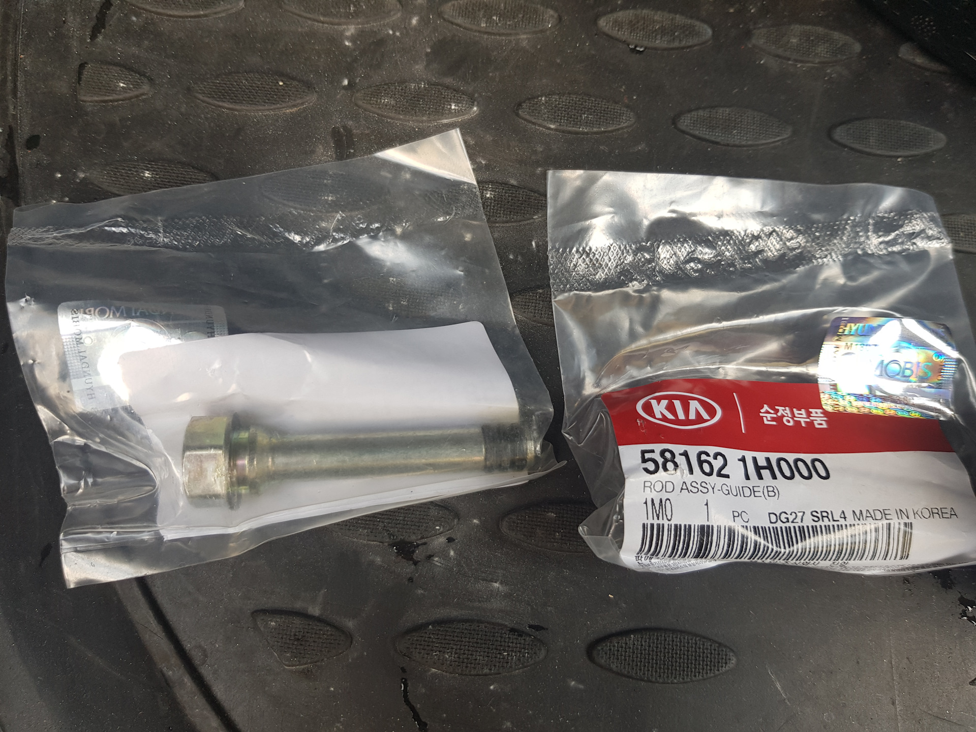

В общем берём и перебираем:
Собираем всё на место

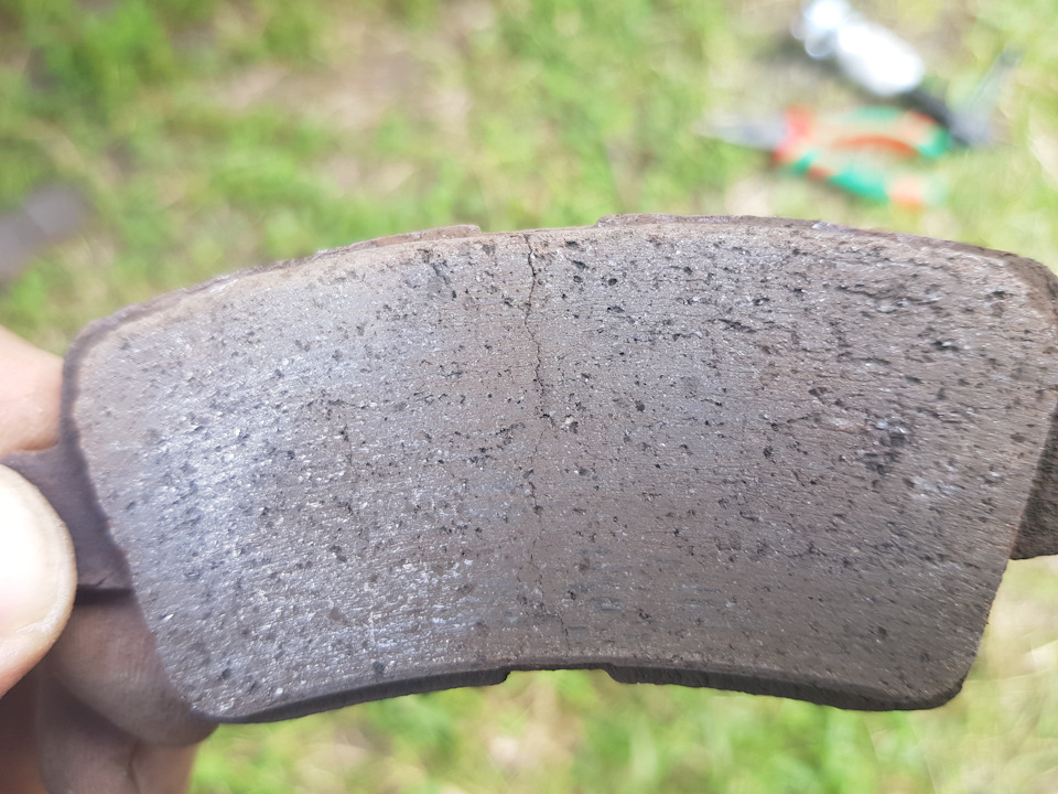

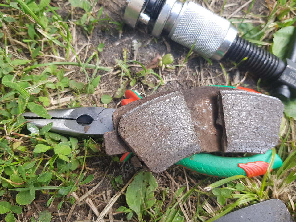

А на левой стороне пошло отслоение по краям феродо
Сейчас всё тормозит как прям новое, нареканий нет. Хочешь сделать хорошо-сделай это сам.

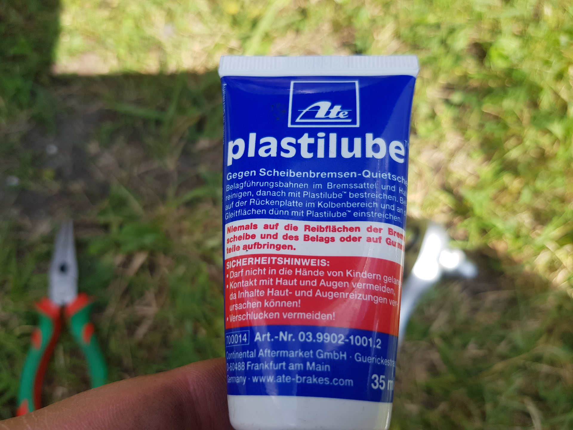

Хорошая работа, ТРВ рулит, проверено годами и пробегами. А резинки вздуло от того что эта смазка не совместима с резиновыми изделиями 🙂 ею хорошо номер на раме замазывать 😉 чтобы не гнил
синяя смазка от Мобил ХHP 222 не подходит в тормоза. я ее покупал когда делал сцепление — она идеальна для шлицевых соединений, шрусов, карданов и прочее. в тормозах и колодках температура выше, она просто сгорит. а вот trw 110 лучшая. посадочные места колодок смазывал ликви молли смазка для направляющих красная в пакетике, полет норм

Смазка TRW стала причиной заклинивания направляющих и набухания резинок?
нет, речь о той самой Мобил

Mobil HXP 222 не подходит для направляющих, так как пыльники и резиновые колечки на направляющих разбухнут. Литол нельзя применять совместно с резиновыми деталями.
точно сейчас не скажу какая смазка была, это с инета картинка, но то что синий мобил-это точно
Скорее всего так и есть. Зря ее. Литолом смазать, это не всякий додумается😂 И как вы будете зимой тормозить, если она застывает от -25, т.е. при -15-20 уже будет еле вязкая 🤣
