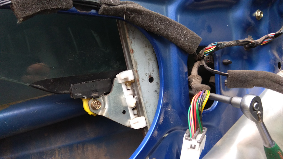

Всем известно о некоторых детских болезнях аутов. Об одной из них и пойдет речь, а именно о ремонте стеклоподъемника передних дверей. Мой механизм просто заклинил и виной тому стал распушившийся тросик. Если бы он порвался, то наверное починить мне его не удалось, так как очень важно понимать, как должен выглядеть механизм в собранном виде. Если вас постигнет та же участь, не обязательно покупать контракт. Ниже опишу как это сделать. Понадобится: Прямые руки, тросик велосипедный Clarks, инструмент первой необходимости и струбцина, о да, я обошелся без неё, но мои ноющие пальцы рук мечтали о ней в ходе сборки.

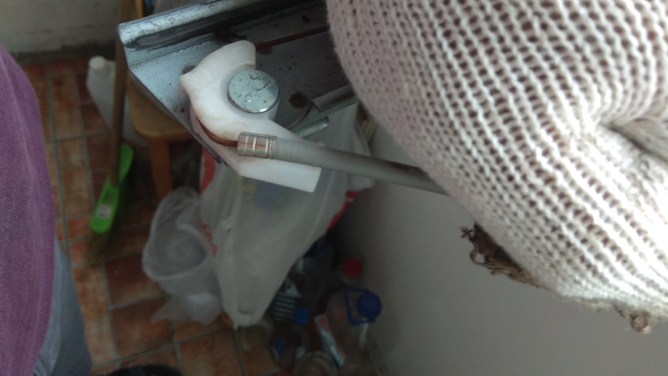

На столе пациент. Отсоединяем моторчик.
Смотрим. Ой беда! Резать нужно, но не во время разборки.
Этот, назовем его натяжитель легко снимается.
Далее снимаем направляющую стекла, на фото уже снято. Желательно все пофоткать, потом будет проще собирать.
Тут мне пришлось обрезать трос, ни туда, ни сюда он уже не двигался.
Все зафиксировав на фото продолжаю разбирать.
Все ржавое. Как он вообще работал.

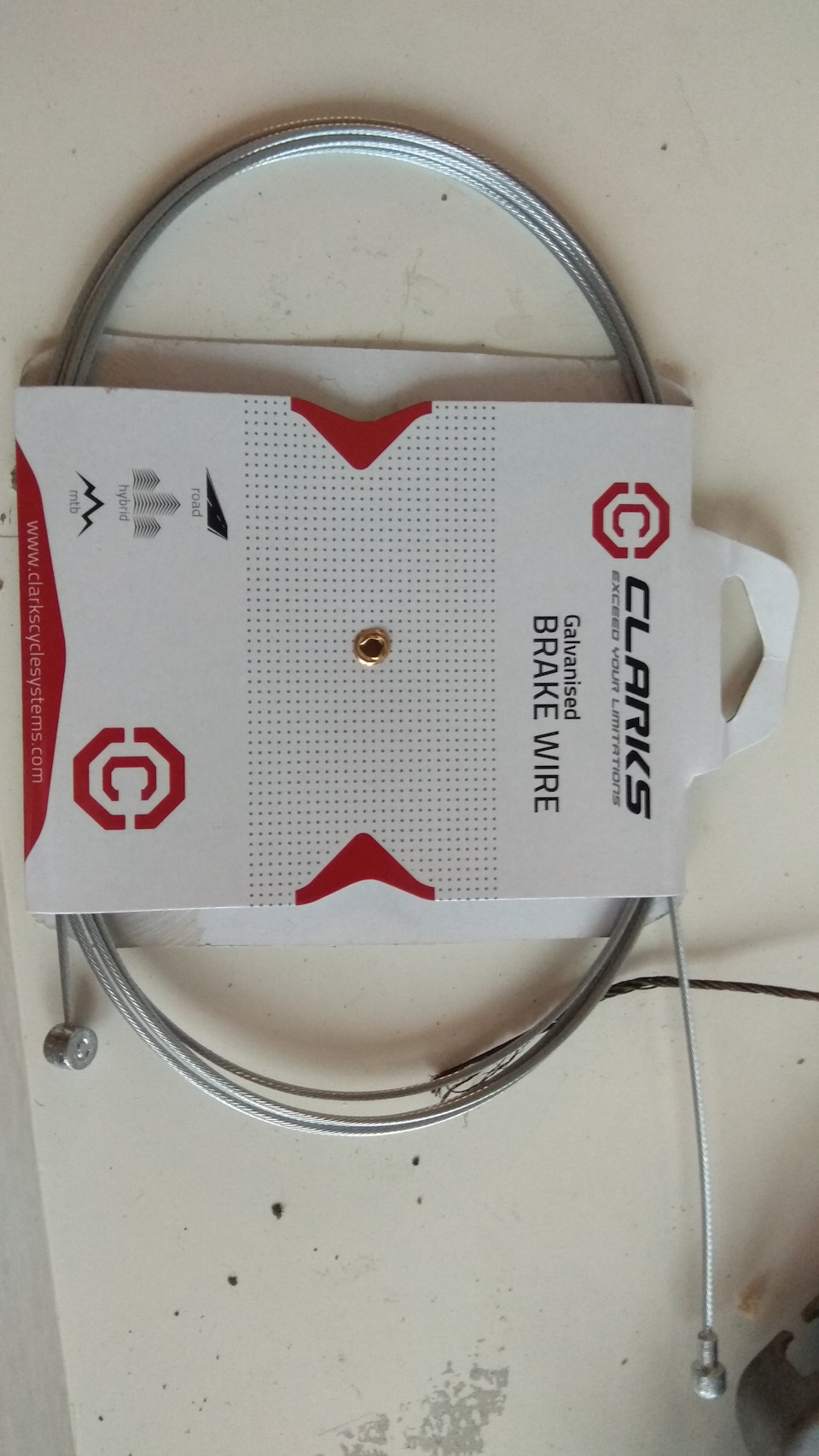

Покупка донорного тросика. После моих долгих поисков, этот вариант был идеален. По диаметру (1,6 мм) и наконечникам. нежелательно брать трос 2мм, встает в натяжители с большим натягом, — проверено.
Далее я взял три части старого тросика и приклеил их к полу скотчем, так как он совсем не хотел выпрямляться. Это необходимо для точного отреза нового тросика по длине. На фото оригинальная бобышка с квадратным сечением. С круглым сечением — донорский, это половина не нужна!
Вот такое совпадение. Отрез получается точно посередине! Вам же советую отмерять по месту
Берем половину которая с наконечником в виде грибка и отрезаем-подгоняем по оригинальному тросу или канавке, как на фото.
