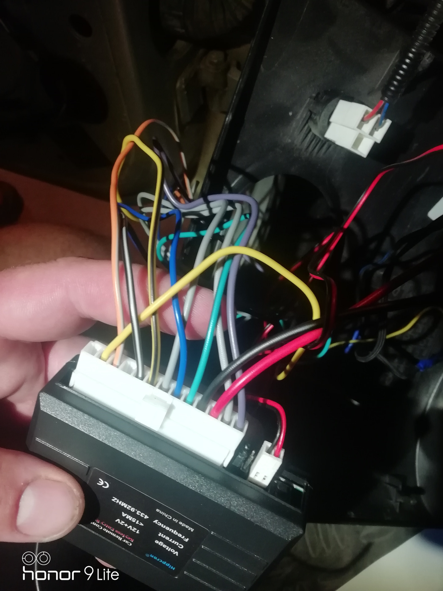

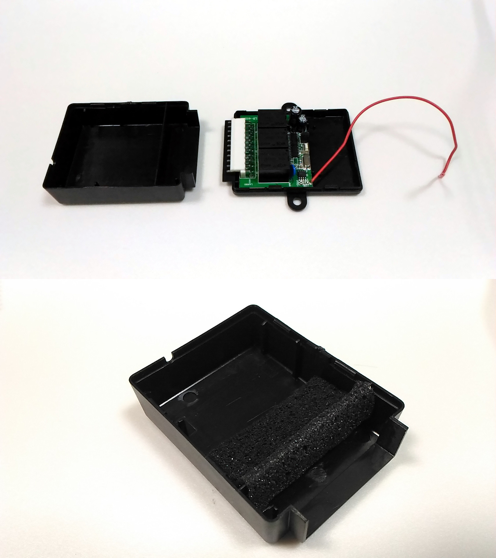

Выполнил установку блока дистанционного открытия дверей, который купил ещё зимой на aliexpress. В качестве основной инструкции к действию использовал эту запись shuball. Так же полезными оказались ещё две записи в журналах, эта и эта.

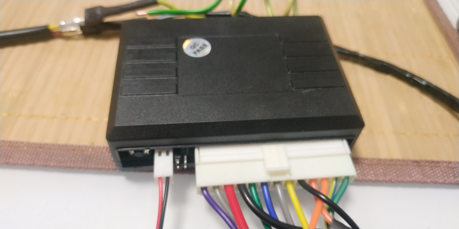

Саму установку разбил на несколько этапов. Сначала банально проверил работоспособность блока на столе, подключив его к компьютерному блоку питания. Сам блок вскрыл и подклеил в два места шумоизоляции, чтобы плата внутри не болталась, заодно проверив положение джампера. Кстати плата оказалась какой то новой версии, занимает не весь корпус коробки. Таким образом наверняка через какое то время появятся блоки уменьшенного размера.

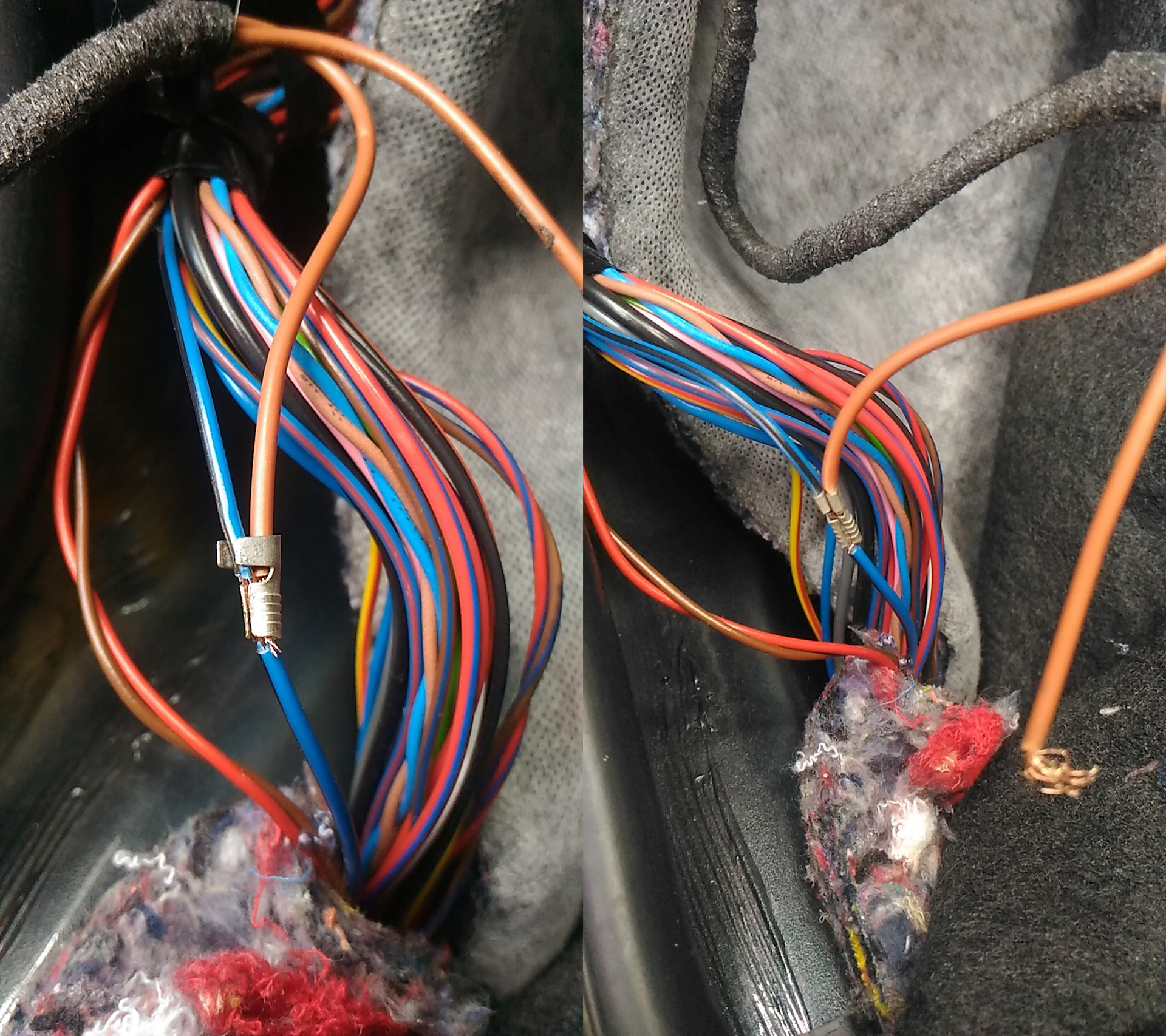

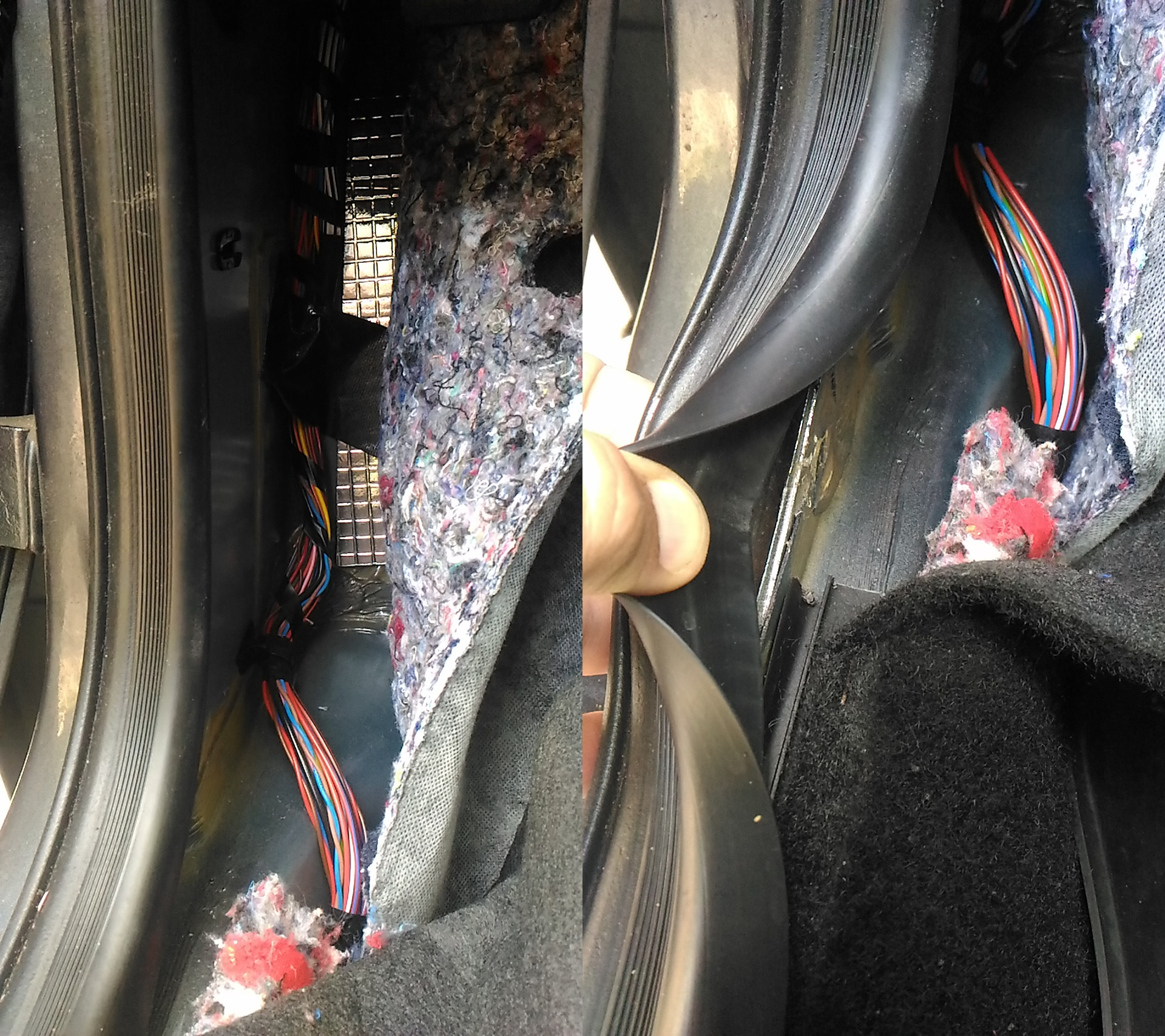

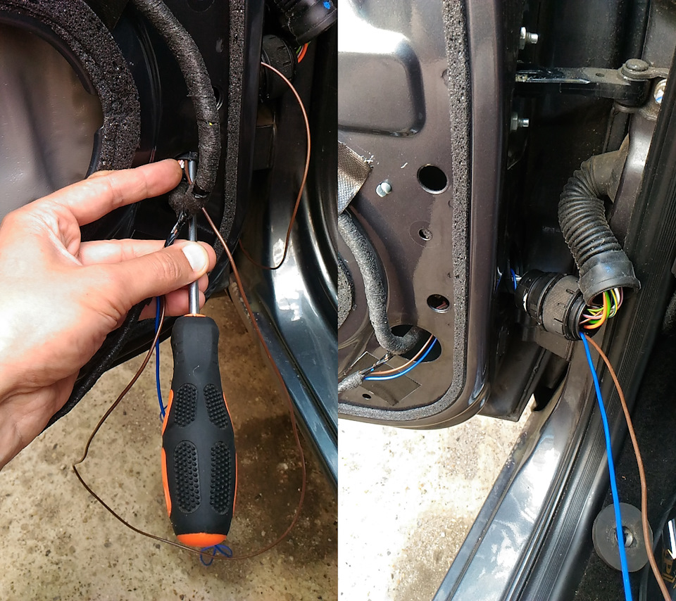

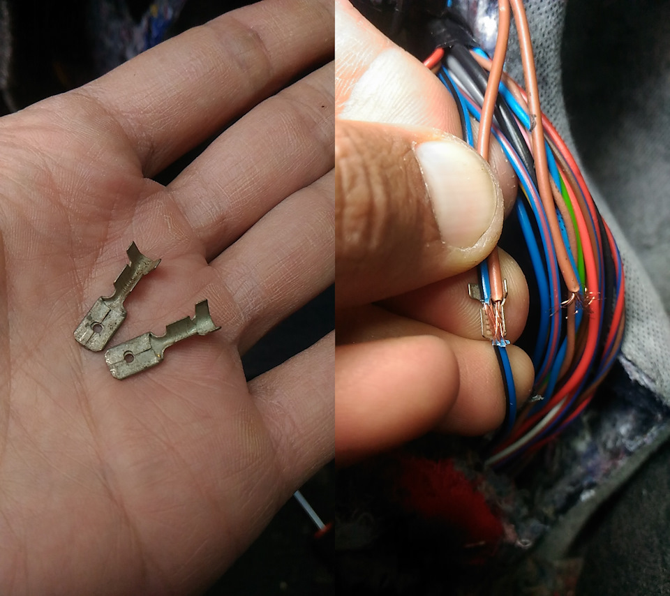

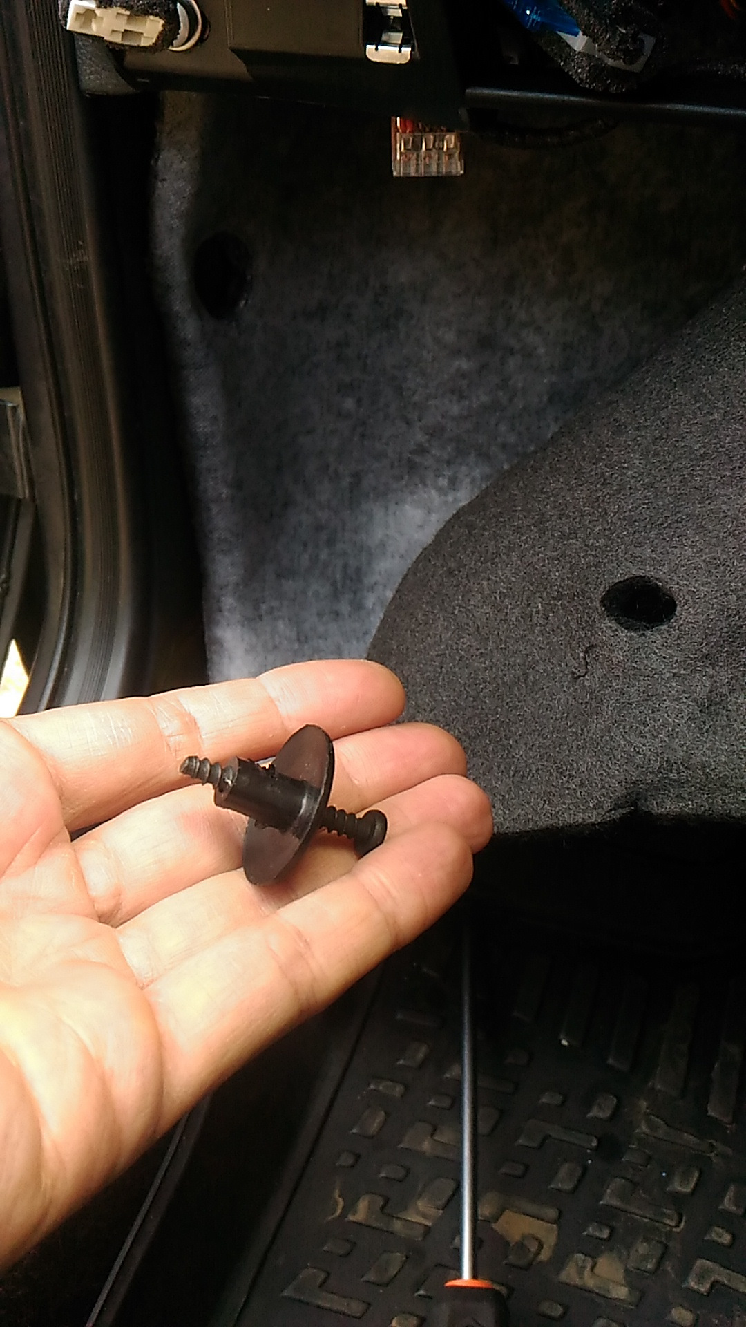

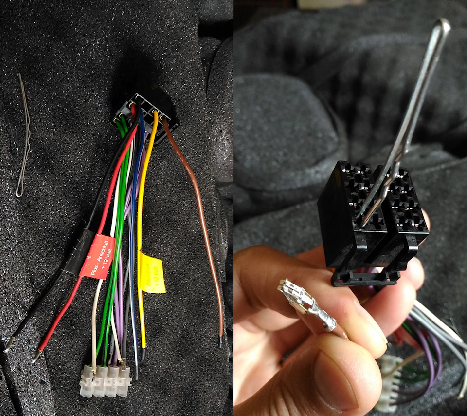

Следующим этапом я разобрал дверь, совместив протяжку провода к электрозамку с шумоизоляцией двери. Клеммы типа "лира" для электрозамка подошли от разъёма идущего на магнитолу, у меня такой завалялся в хозяйстве. После протяжки проводов в салон приступил непосредственно к внедрению блока. Электричество брал от кнопки открытия багажника, врезался в цепь с помощью клеммников wago 221. Поставил сразу два клеммника на оба провода для дальнейшего подключения к этому месту реле открытия багажника. Блок обмотал в шумоизоляцию и положил в нишу, куда крепятся колодки от реле — там есть свободное место. Планирую ещё подключать реле на открытие багажника, после этого зафиксирую блок окончательно.

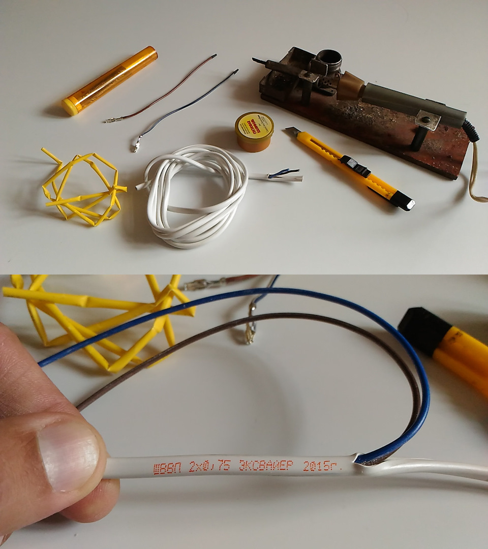

Обычно пишут что для подключения аварийки нужны диоды, у данного блока они уже были запаяны на провода. Подключался не у порога, а ближе к моторному щиту — в месте докуда хватило родных проводов от блока. На повороты идут провода синего цвета, один из них с полоской. Понравилась эта запись, благодаря которой я отказался от китайских врезных клеммников в пользу способа предложенного 2FER в комментариях к записи.
Работой пульта доволен, дальность порядка 20 метров — мне пока хватает. Скорее всего антенна — красный провод, установленный на блоке не соответствует частоте на которой работает. Для частоты 433 Мгц длина провода по формулам должна составлять порядка 17 см. Кому нужна большая дальность имеет смысл заранее перепаять провод на более длинный. По замене антенны можно ознакомится с записью therealbigest и ссылками которые он привёл.

Доброго времени. Понимаю, что много времени прошло с момента написания поста, но не подскажете, как блок цз проверить на работоспособность дома? Как блок питания от ПК пользовать знаю, а вот как проверить на закрытие/открытие — не в курсе…
Там как минимум после запитки блока он будет щёлкать рэле при нажатии кнопок на пульте.
А если запитать блок, при нажатии клавиши открытия на пульте, можно определить тестером провод который цеплять на открытие в блоке цз машины?

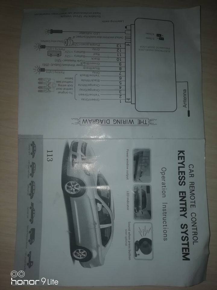

Инструкция
Вот цвета
У меня другой замок и цвета другие так что добавлю 3 фото

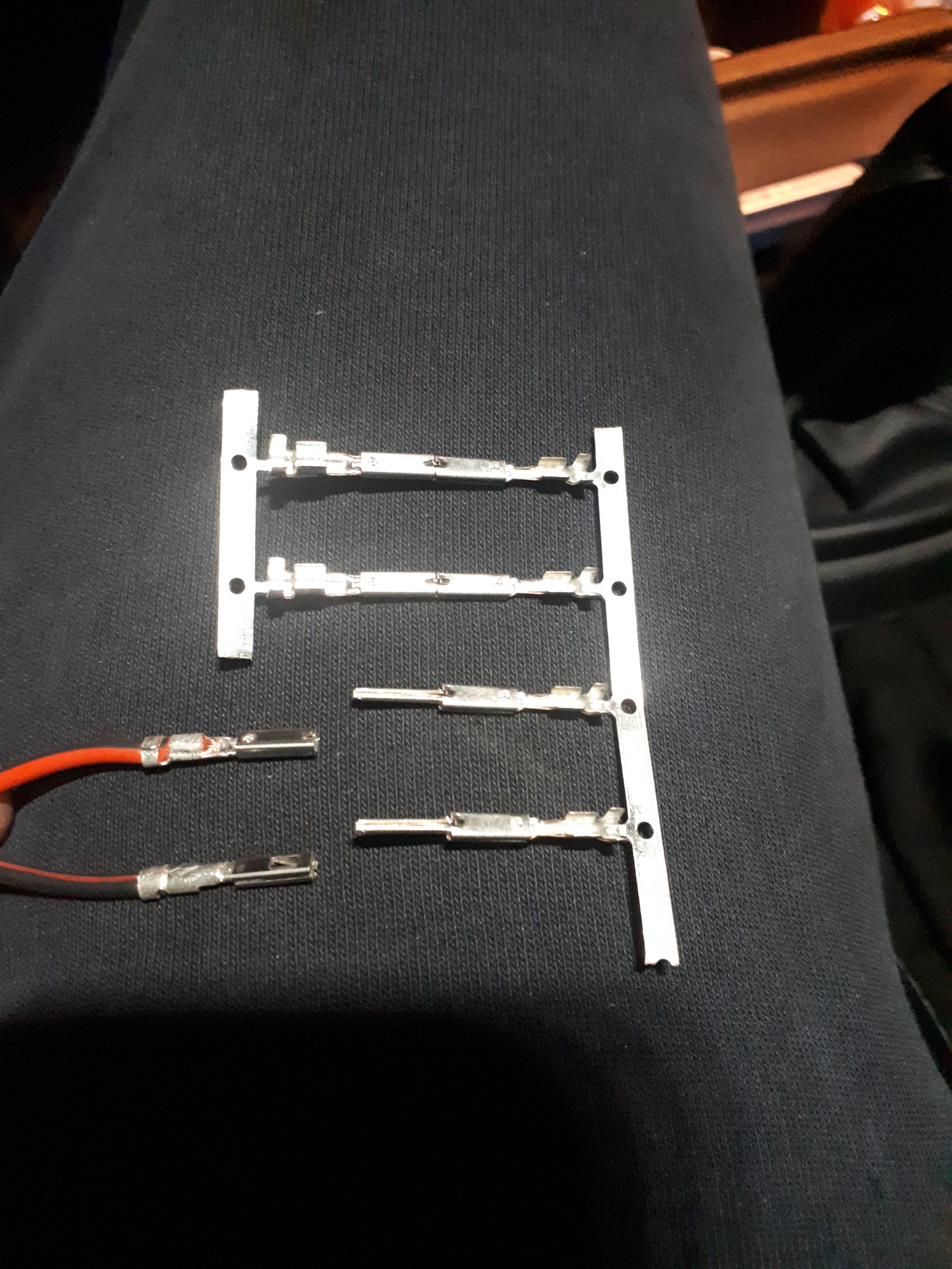

Почему вы пины не использовали на переходе между дверью и кузовом? Упорно искал и нашёл, собрал все на пинах
Ради двух пинов в другой конец города не было желания ехать.
