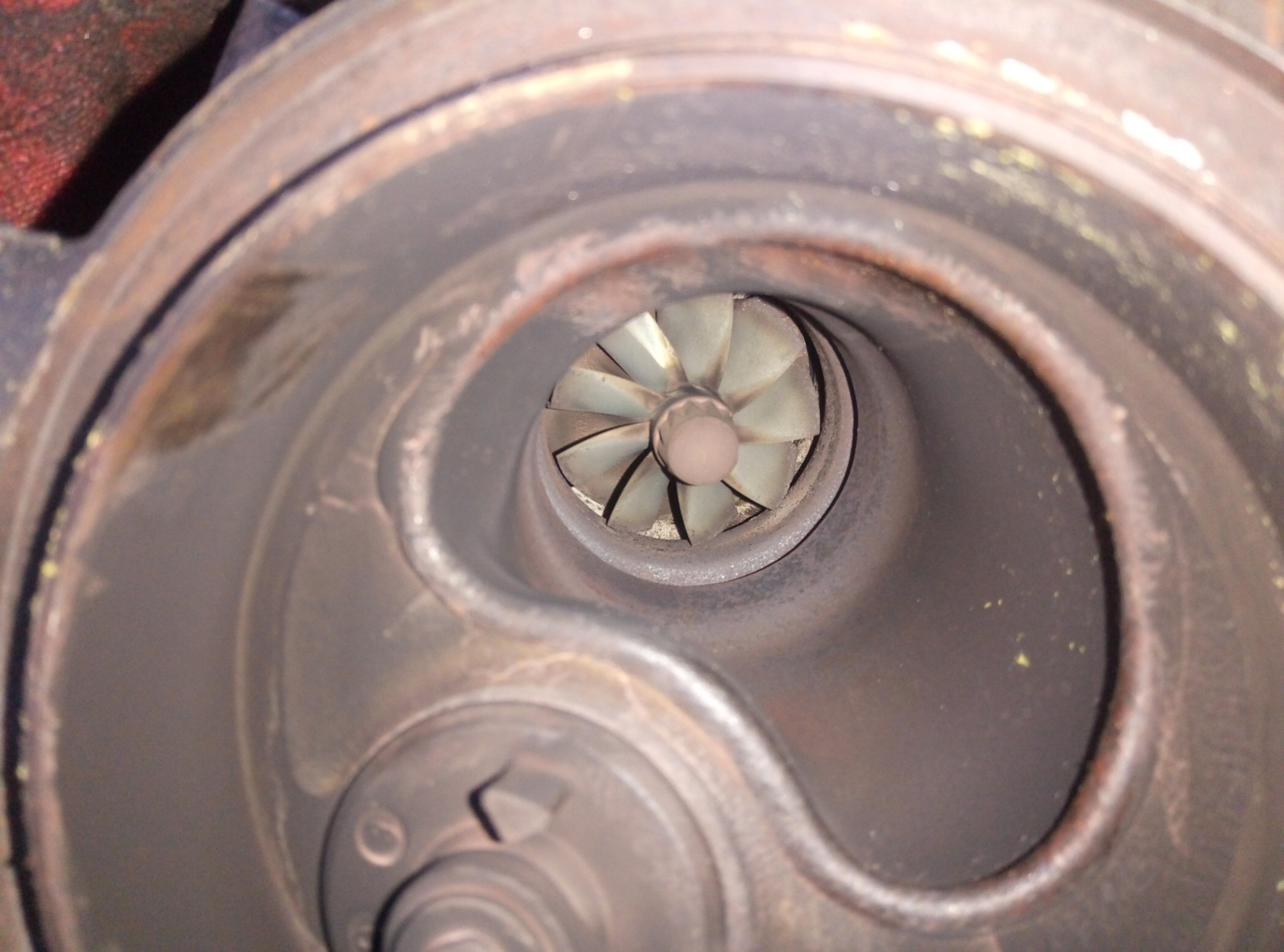

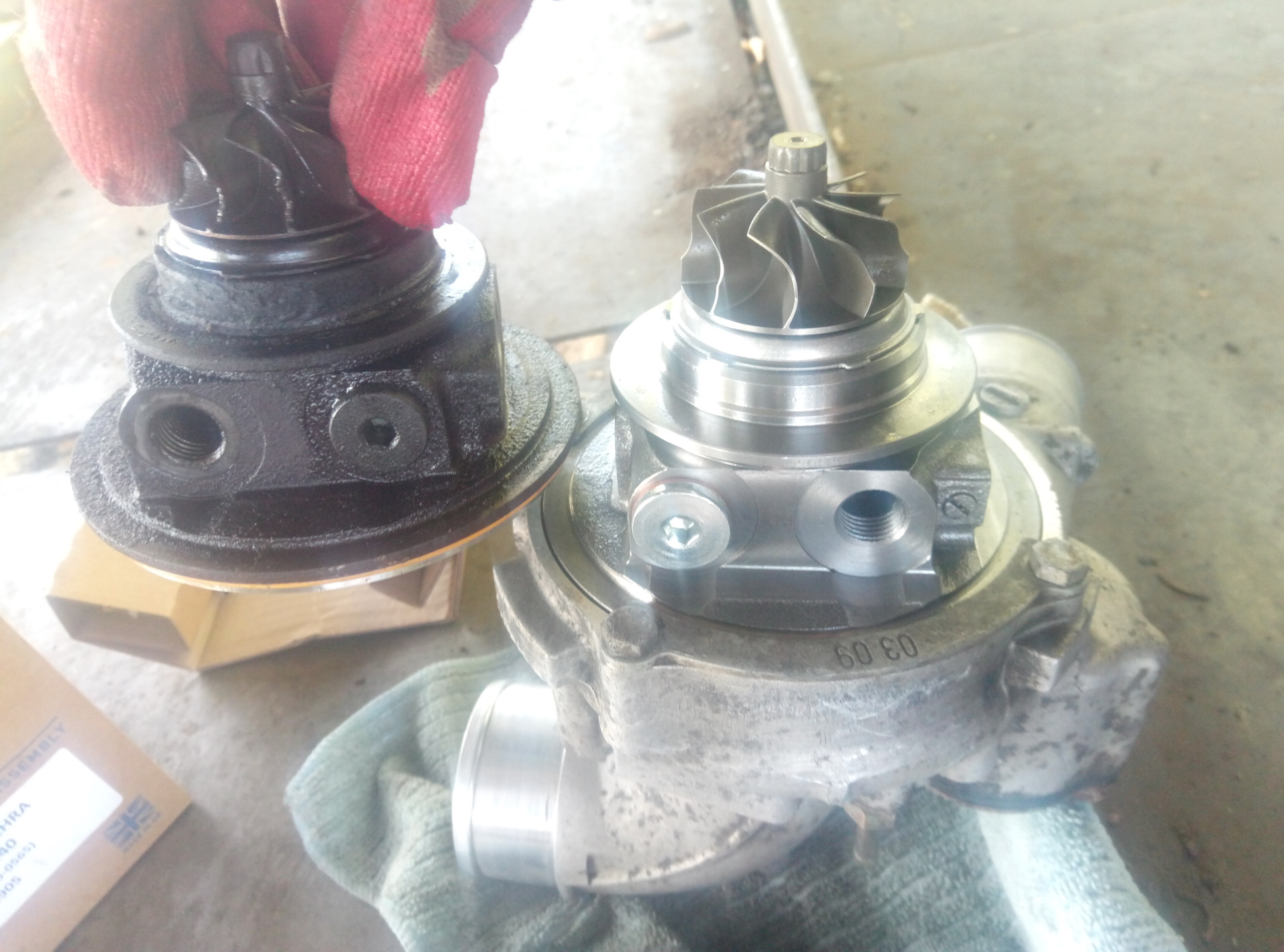

Предыстория: с апреля присутствовал легкий металлический звук при работе турбины, при этом динамика у машины была нестабильной: то едет, то нет. Например, можно было с места динамично разогнаться до 100 км/ч, и после очередного переключения передачи машина сообщала "я все, дай отдышусь". Все это сопровождалось кивком и прерванным обгоном. И при этом через пару секунд она снова срывалась с места как ни в чем не бывало.
Диагностика: P132b.

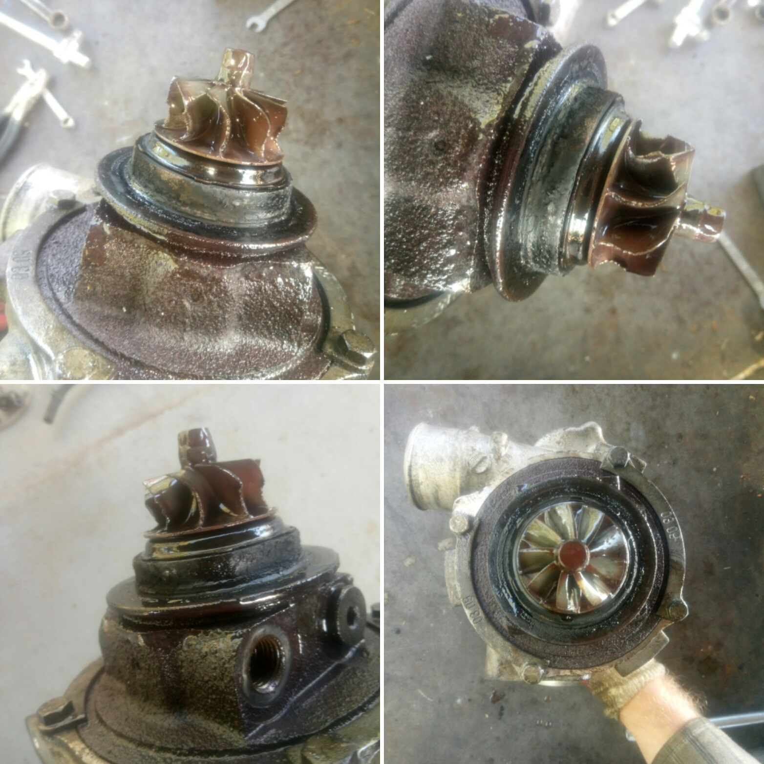

Отъездил в таком режиме 3000 км, пока в очередной вечер турбину не заклинило полностью (с выводом сообщения "Двигатель неисправен". После перезапуска сообщение и ошибка ушли, но тяги уже не было).
Зная болячку этих двигателей, стало очевидным, что очередной кусок от разваливающегося суперкачественного коллектора попал на крыльчатку, теперь уже достаточно крупный. Машину сразу поставил в гараж, а сам занялся поиском и заказом запчастей.

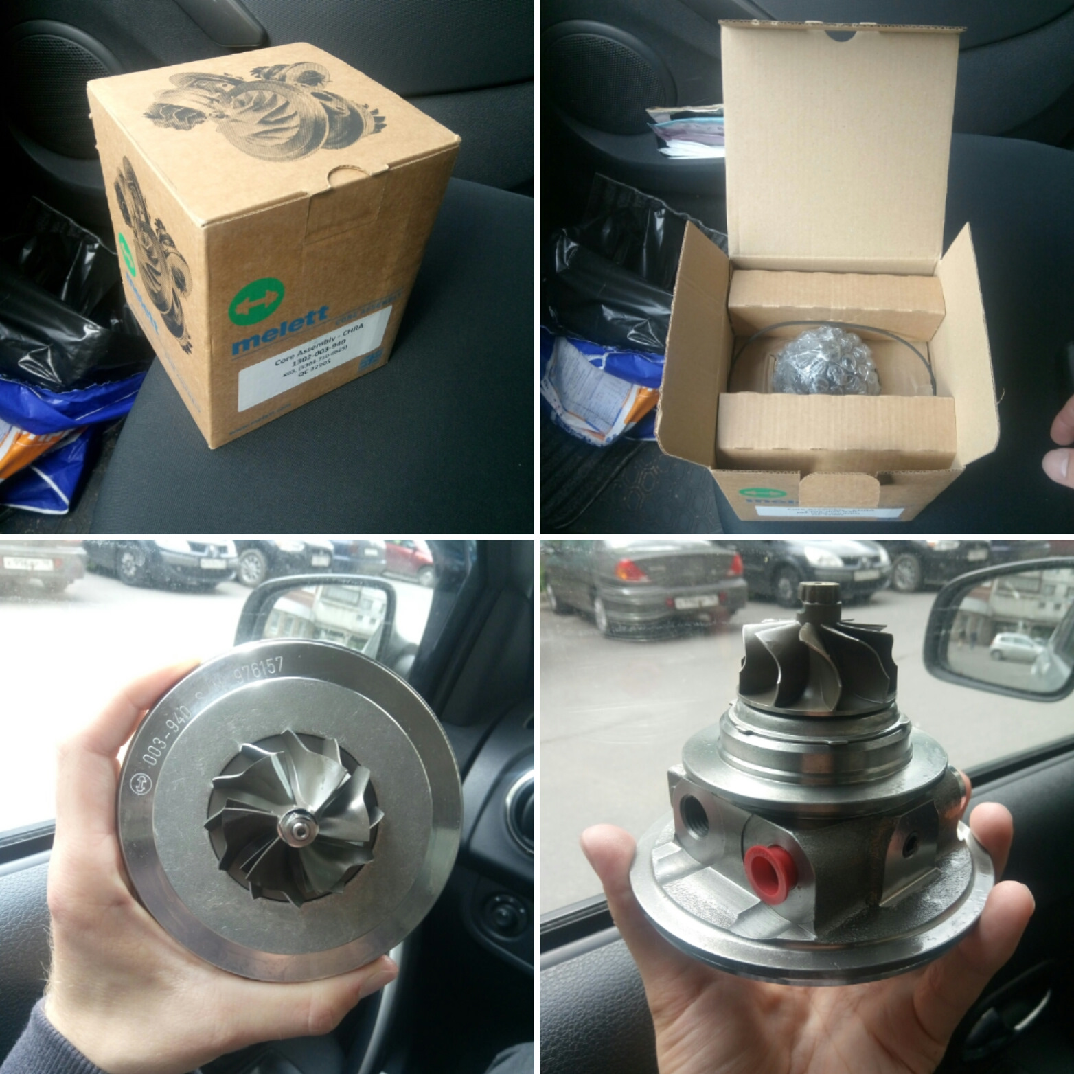

Приобретено (необходимый минимум для качественной замены турбины):
— чугунный коллектор Zuvteil EPZ1004;
— картридж турбины Melett 1302-003-940;
— прокладка выпускного коллектора Ford 5 133 034 (1 шт.);
— прокладка трубопровода охлаждающей жидкости турбокомпрессора Ford 168429 (2 шт.);
— прокладка возвратного трубопровода турбокомпрессора Ford 5163143 (2 шт.);
— медные шайбы 14 мм (4 шт.);
+ клапан турбины Pierburg 7.28197.16.0.
Ну и не забываем про масло и охлаждающую жидкость.

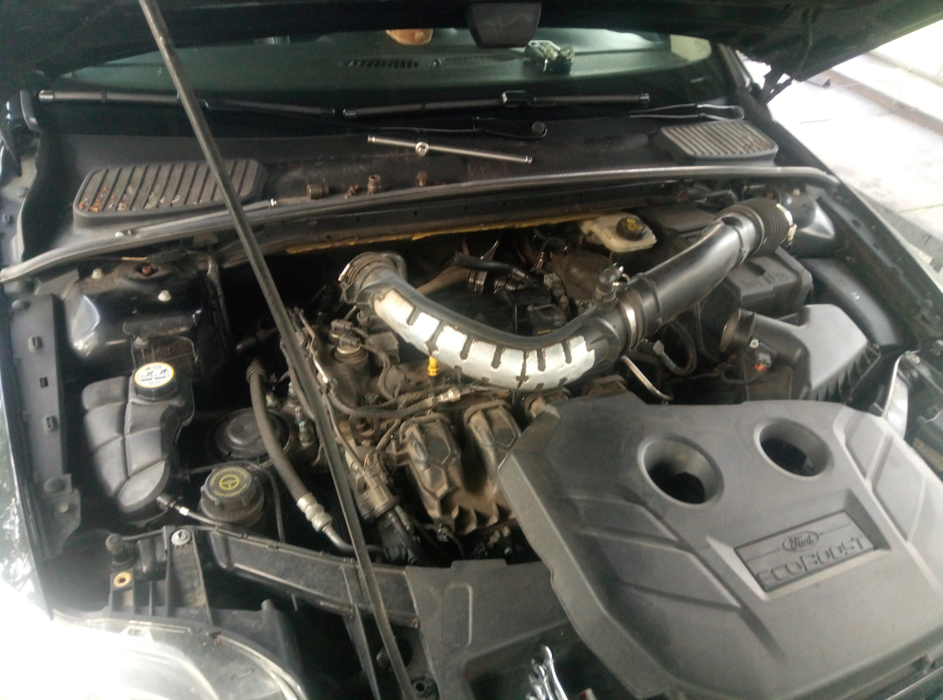

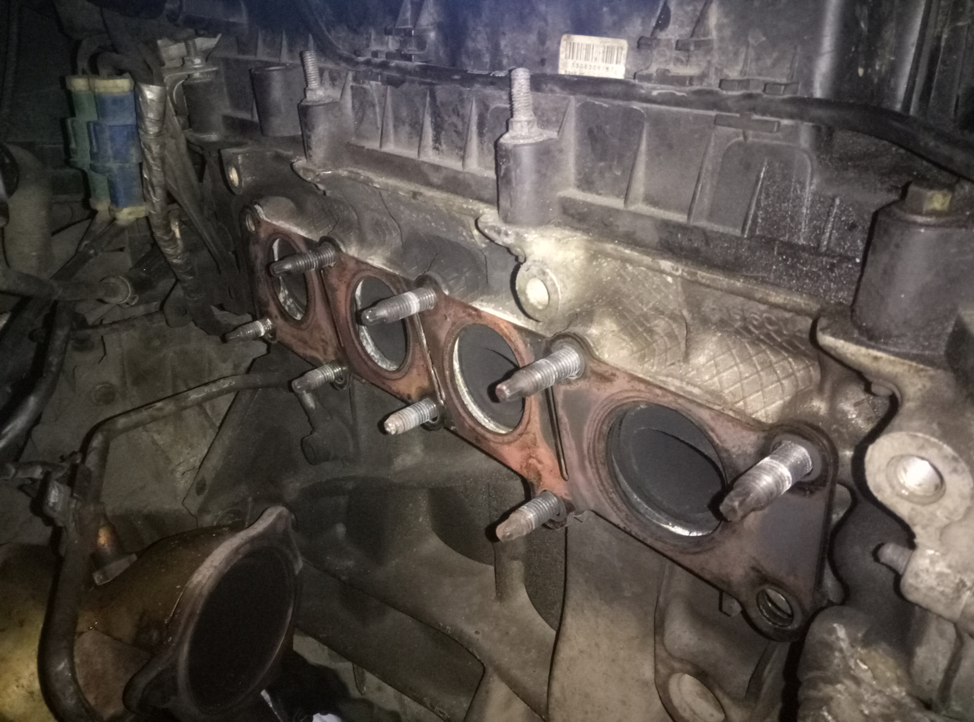

Разборку начинаем со снятия впуска и далее далее много всего… :)

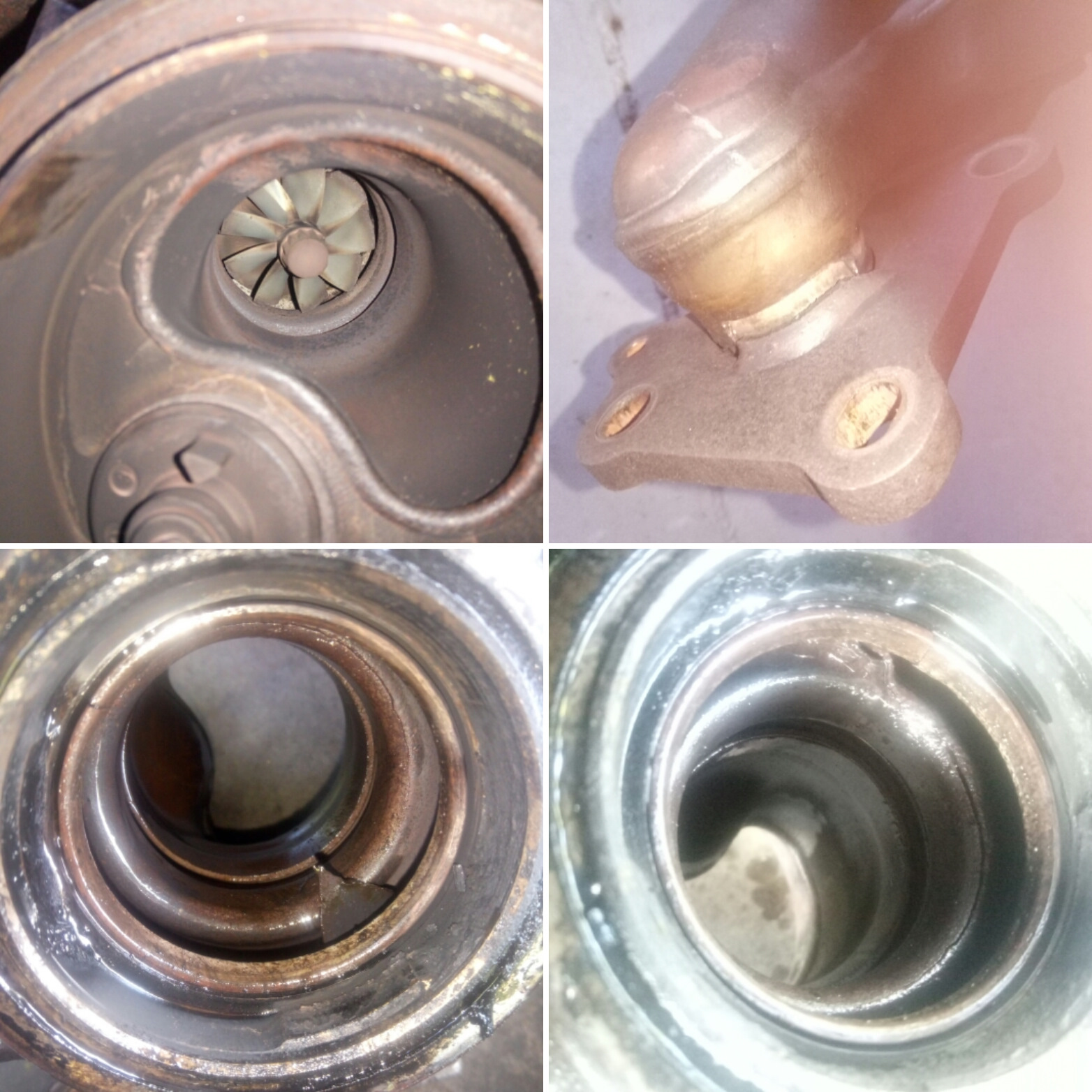

Но после снятия картриджа было обнаружено вот это:
Внутри коллектора все болтается и что-то гремит, если его пошевелить. Буквально разваливается на куски.

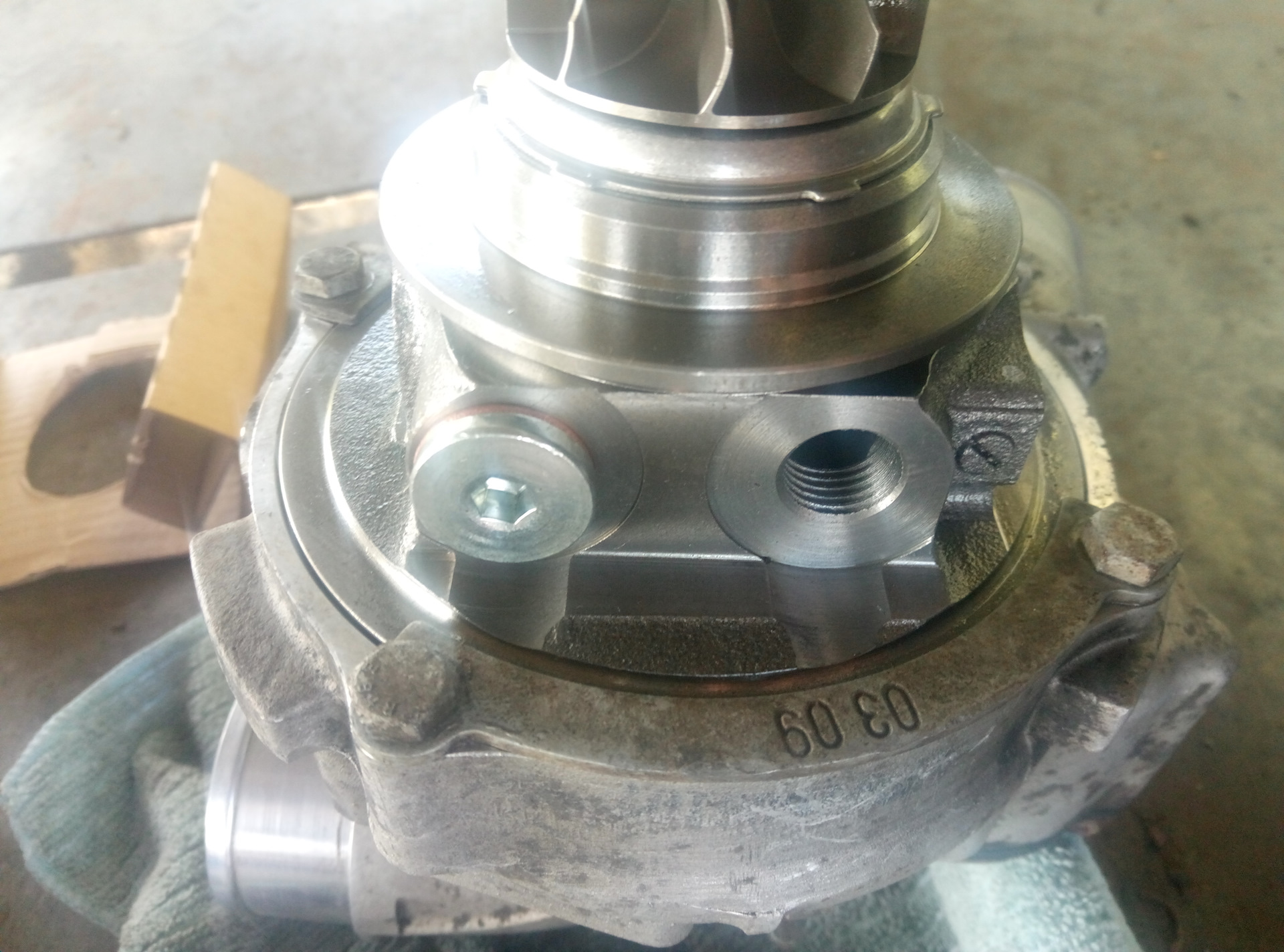

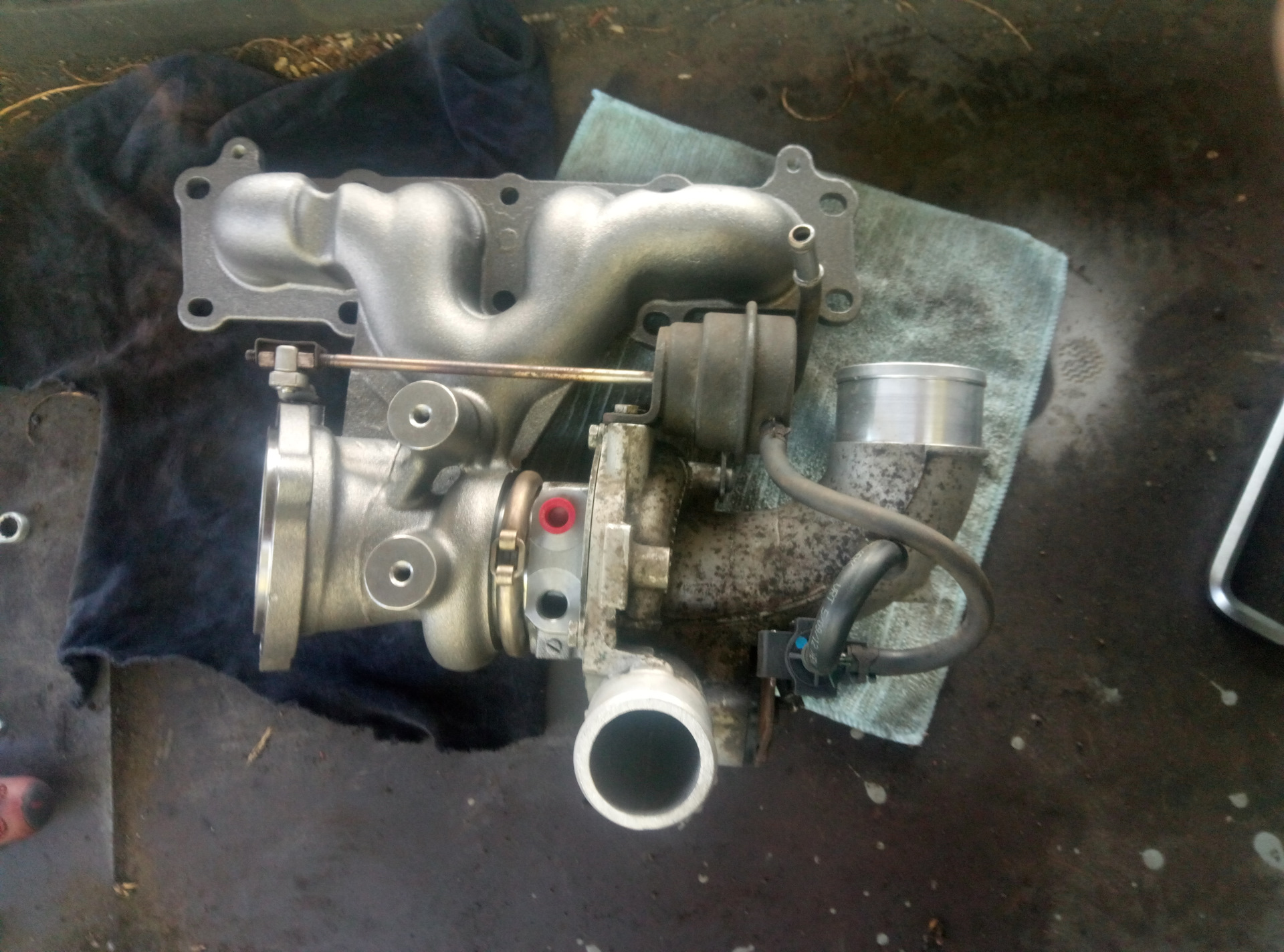

Оставим лирику. В общем, дабы много времени не терять, собрал новый комплект из вновь приобретенных запчастей.
Итог: После замены ушли провалы, машина поехала как надо. Турбинка теперь лишь приятно посвистывает. Ошибка P132b не появляется.
Спасибо за внимание! Всем МИРЪ :)

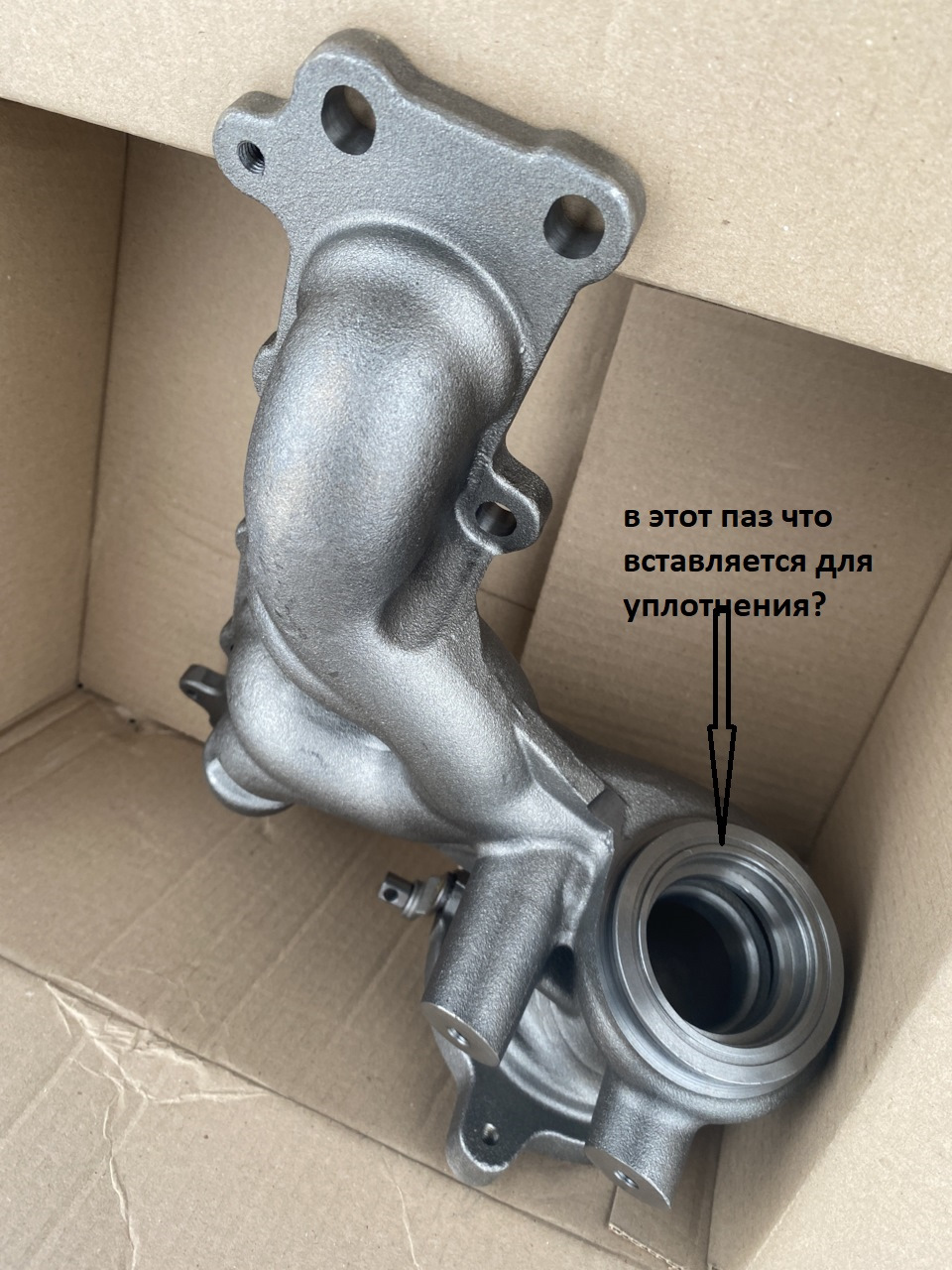

может есть информация об уплотнении (кольце) под хомутом крепления турбины к коллектору? и номер самого хомута ? Спасибо

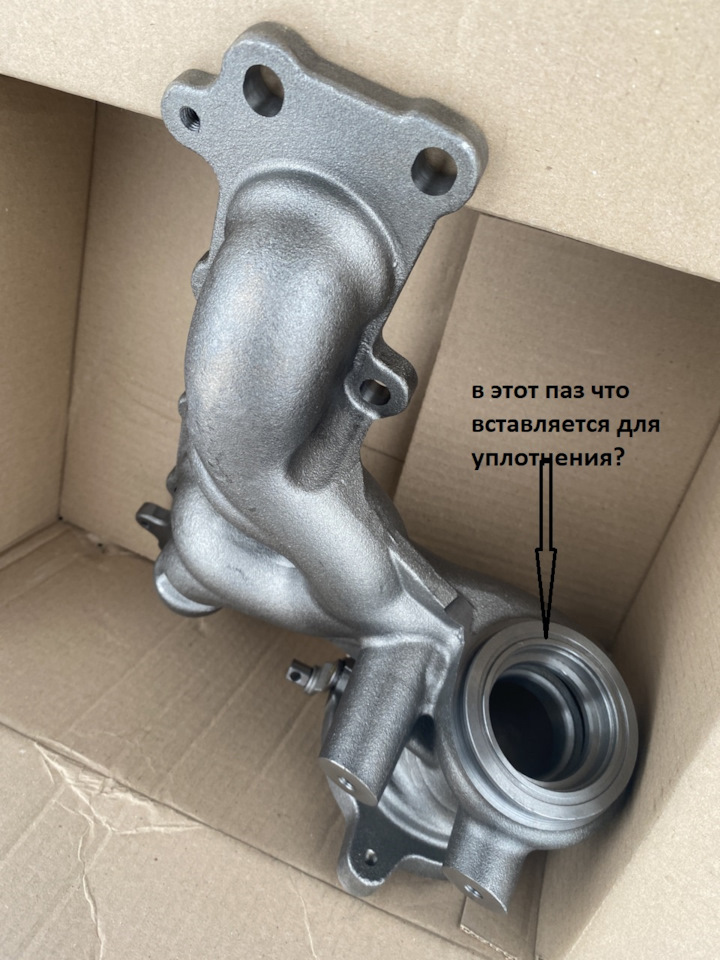

Здравствуйте ! Пожалуйста подскажите номер прокладки скорее всего это кольцо уплотнительное которое устанавливается между турбиной и коллектором примерно диаметр 64 мм . И хомут этого соединения ( турбины с коллектором) использовали старый? или есть номер ? Спасибо!

Привет, опиши поподробнее про металический звук, как и менно проявлялся?
Добрый день. Как регулировали шток на "калитке " турбины?
Добрый, чтобы закрывалась плотно +1.5-2.0 мм после закрытия

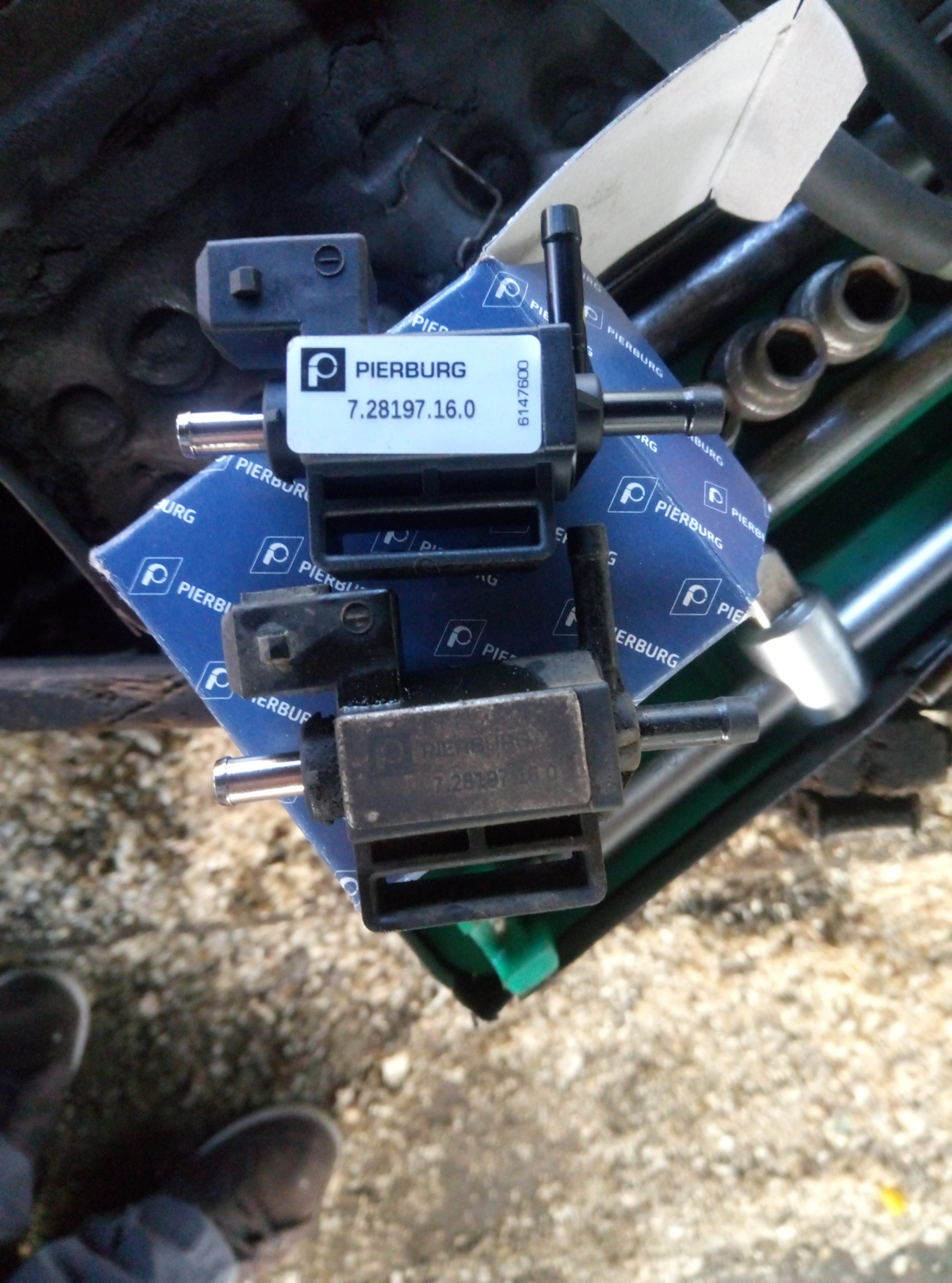

Спасибо за советы. Проблема оказалась в электромагнитном клапане управления турбиной. Поменял, машина полетела. Удивительно, старый работал без проблем, после снятия, установки начал парить мозг. Начало открытия калитки выставил на 0.3 psi, это вышло примерно два мм преднатяга калитки.
Было слышно, как крыльчатка била по осколкам коллектора?
Было, было) если есть легкий металлический звук (особенно слышно отраженный), это оно)
