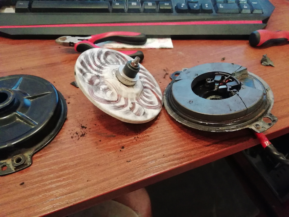

Мне очень интересно было узнать что внутри. Все очень просто до безобразии.
Диск состоит из материала наподобии вентилятора в старых стиральных машинках, внутри впаены медная проволка, с обоих сторон. Вал, подшибник сверху, снизу. И соответственно медные пластины как у всех роторов, для щеток
Комментарии 2
Это не вентилятор конденсатора, а мотор компрессора. Четко видно же и ротор и статор.
95560-86G01
Сложновато найти, в трёх инетмагазинах смотрел-нет!
Ищи разбор сузуки, может повезёт.
Есть новый, родной, но цена около 20000 руб!Жуть!
