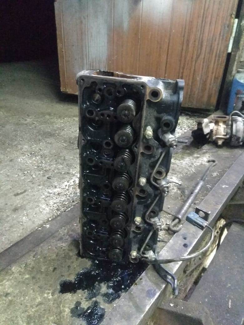

Случилось у нас в сибири лето, а значит можно ездить рыбачить, и просто отдыхать. Собствеенно так я и поступил. Собрали с пацанами лодки, спиннинги и полетели по ночи на озеро ). Чутка не доезжая соседнего города зарулил я на АЗС, пока дизель бодро затекал в бак, увидел я капли под машиной, путем пробы было выяснено — антифриз мать его. Хер с ним продолжаем движуху, попутно зарулив на эстакаду, осмотр показал, что капли висят на балке между двс и впп, струей нигде не било, посему махнув рукой и переодически посматривая на стрелку температуры, понеслись мы дальше.
Приехали,
Отдохнули, полез я в радиатор и долил в 2.5 литра воды, завел с открытой крышкой, а антифриз обратно кидает, дерьмо.

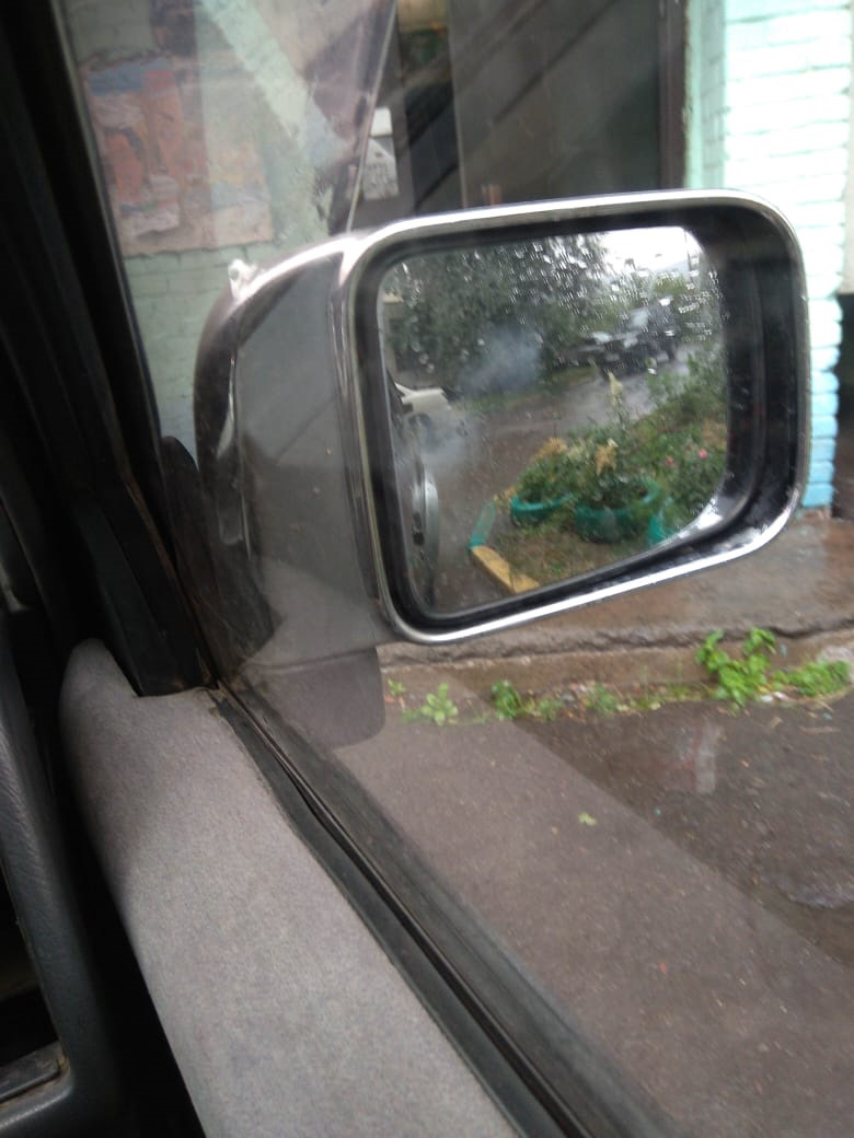

По приезду в город, стоя на и тарахтя на холостых обнаружил вот такую картину в зеркале
При наборе оборотов дым пропадал.

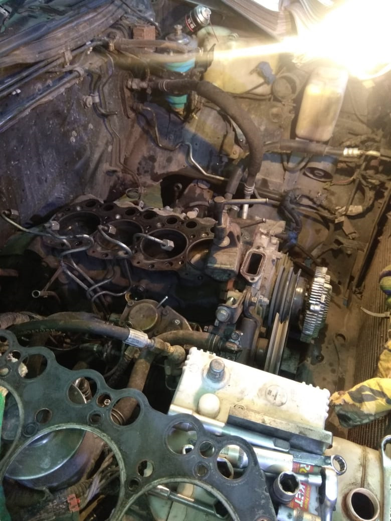

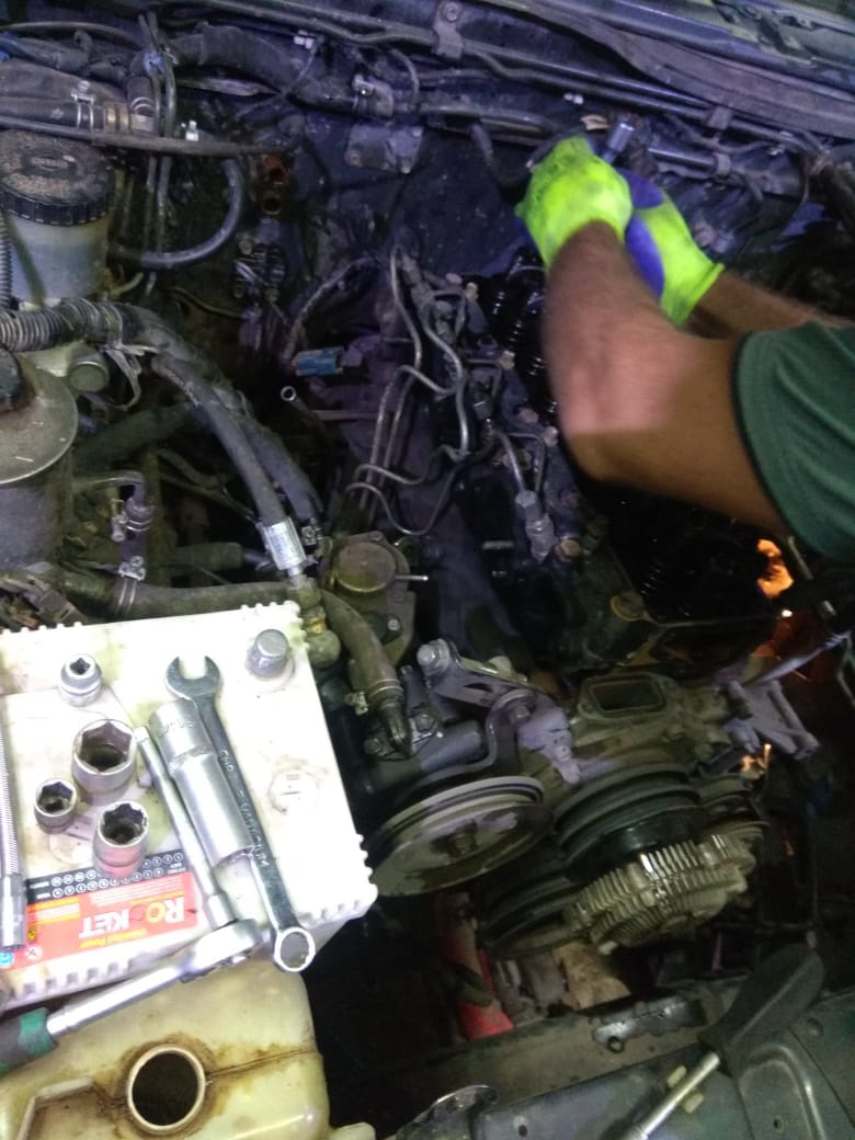

Кули делать, еду в гараж, скидывать башку

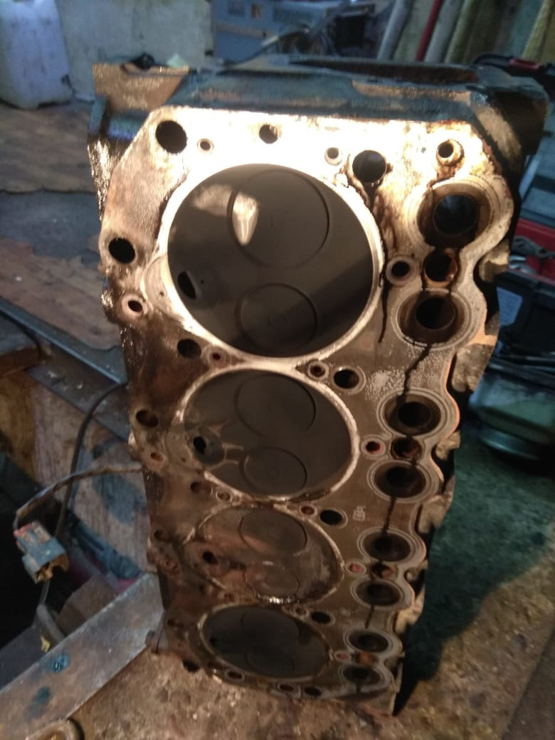

После вскпытия видим это
Завтра поеду на опрессовку, посмотрим, отделался ли я новой прокладкой или семейному бюджету пизнец.

Привет ну че проверил че там было? Опресовал голову ГБЦ?
2 трещины от форкамеры до выпускного клапана и прогиб 17 соток. Шлифуем и ставим
а трещины? остануться?
Да пришли к выводу, что не так уж конкретно эти трещины и страшны. По отзывам трещины между клапанами и в, от форкамер, болячка.

Я не понял прокладку продавило или болты на голове были херово закручены?
Да хер его знает, прокладку рассматривали есть пара мест под подозрением, а по болтам, впускные открутились с меньшим усилием, и прокладка под подозрением в том же месте, отдал голову на опресовку, ждём-с )
опресовка это что? расточка блока?
Не, если грубо, затыкают все дыры и загоняют воздух под давлением, все это в ванну, и смотрят пузырит или нет, на наличие трещин кароче. Плюс геометрию проверяют
мне кажется просто прокладка херово затянута была, ты ж не перегревал блок? а он помоему то чугунный это как надо было тогда его перекипятить чтоб его повело.
У меня датчик температуры погоду показывал, поднимался до рабочей температуры и стоял как вкопанный, я и не переживал, да и прошлый хозяин думал, что все хорошо. А пару недель назад я новый датчик воткнул, и оказалось, что мотор все таки греется
о как блин интересно. у меня тоже поднимается до 80 ти гора ни гора как вкопанный. может тоже также непрально кажет?
Запросто, поменяй, он стоит в районе 300 рублей, у нас в наличии в магазинах лежат.
это датчик что на панель идет? думаю его ж можно проверить как то… кипятильник доп градусник и смотреть показания
