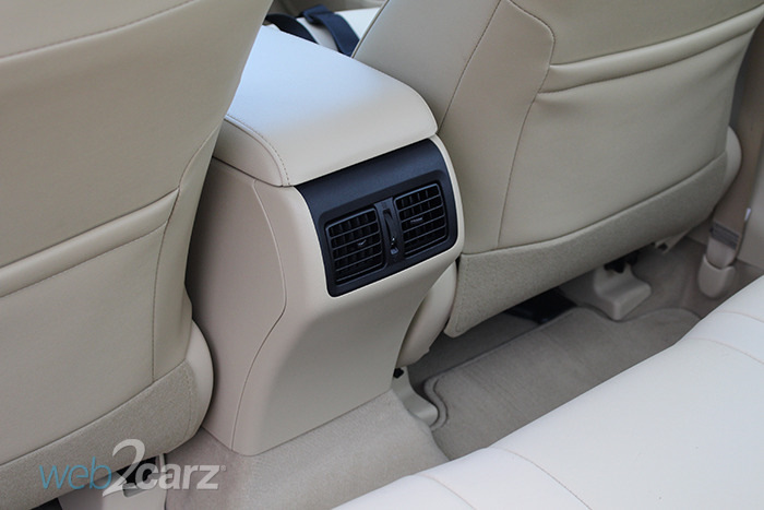

По много численным просьбам (уже раз 7 писал в личках эту инструкцию) пишу инструкцию по проводке обдува через подлокотник к заднему ряду сидений. Причиной поиска этого решения для меня послужили стоны изнеможения жены и ребенка от жары +34, хотя мне в этот момент уже было прохладно.
Для себя я решил делать все в два этапа — быстрый, а потом правильный. В быстром я сделал все подручными средствами, в правильном ожидаю найти решетки дефлекторов заднего ряда, и проложить все оригинальными трубками, но пока дефлекторы по приемлемой цене найти не могу.

7. Теперь нужна задняя крышка подлокотника с дефлекторами (5890306141B1, или аналоги с другим цветом). Вот эту часть я пока не смог найти ((
8. Пока не нашел информации о том как соединить разделитель из пункта 6 с дефлекторами из пункта 7, возможно, что есть разница в конструкции подлокотников, либо еще какие то трубки, которые нигде не обозначены. На 40-ках, разделитель был с длинными как рога трубками, а тут на схеме с короткими.

Результат:
— воздух дует на задний ряд практически при любом положении обдува, кроме направленного только на лобовое стекло
— так как у меня использованы термо-трубки, воздух доходит такой же прохладный, как и для водителя
— на заднем ряду в жару стало значительно комфортнее. Не сильно, так как пока поток нельзя направить на себя, но все равно лучше чем без них ( к сожалению сильной жары уже не было, поэтом полноценно проверить не мог)
— если кого то смущает внешний вид, то всегда можно вернуть резиновый коврик, он полностью закроет дырки и о их существовании никто не узнает
— воздух из трубок дует вверх в направлении потолка, ровно над коленями задних пассажиров (потом прохладный воздух опускается вниз, что вполне ок)
— поток воздух достаточно сильный
