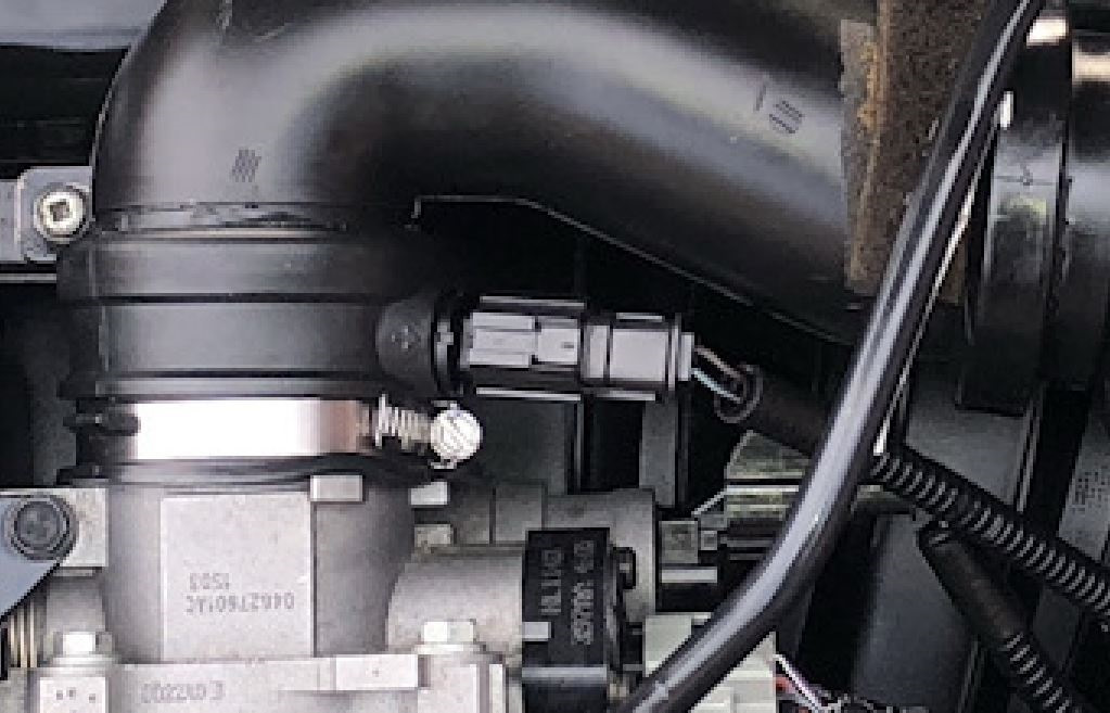

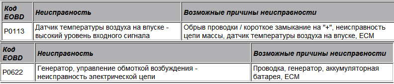

Всем привет. Ну вот с загадками вроде справился идём дальше. Теперь по плану устранить загорания (Джеки чана).Сделал самодиагностику и показала две ошибки. Р0113 и Р0622.Вопрос к знатокам Что за датчик описывается в ошибке Р0113? И вопрос номер два. Так как я поставил внешний регулятор напряжения (и он успешно выполняет поставленные для него задачи)то ошибка Р0622 показывает обрыв цепи обмотки возбуждения.Там два провода идущие на генератора (Они просто отрезаны и заизолированы)Что можно сделать с проводами чтобы обмануть мозги или что там есть😄.Чтобы эта ошибка потухла. Может что-то припаять или подсоединить там ну я не знаю что подскажите буду благодарен. Жду предложений и советов. Всем заранее спасибо и Удачи.
Комментарии 4
Если уберешь ошибку p0113, то p0622 не будет появляться. p0622 появляется только совместно с другими ошибками.
p0113 — Высокий уровень датчика температуры всасываемого воздуха. Нужно проверить датчик на впускном патрубке.
Да спасибо датчик почистил и все ошибки ушли👍🤝
по 1 ошибке посмотри датчик температуры перед дросселем. www.drive2.ru/l/531806562516205710/
