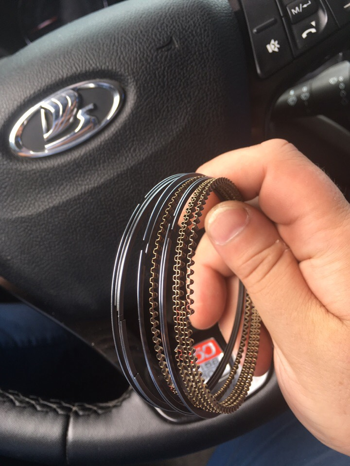

И так, после всего этого, были приобретены новые кольца СМ с наборными маслосьемными кольцами (лапша)

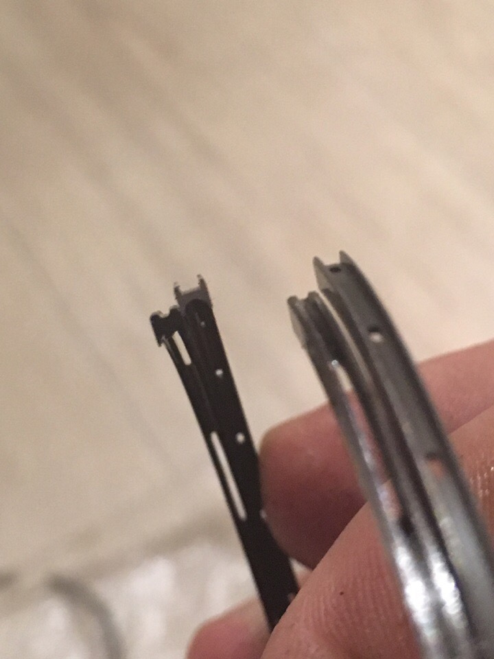

слева ПРИМА, как видно, канавки под масло, как таковой практически и нет, возможно по этому, маслу просто некуда было собираться и стекать. На мотор детали, канавка большая, а на наборных, вообще получается 2 тонких кольца и между ними напрямую дыра к сливу )) Возможно я ошибаюсь, но мне кажется это в плюс, лишь бы не стерлись быстро )) ну и наборные кольца вроде как не отрываются от стенки цилиндра при перекладки, что так же должно способствовать уменьшению насложора.

тут инструкция была тока как обычно на бумажке в которой кольца лежали, там все стандартно было нарисовано, что надписями вверх ставить, либо маркировкой СМ, ну и куда какое кольцо и как замки развести, а про маслосьемное кольцо ни слова, в плане позиционирования, что должны гнуться куда то и т.д.
Главное правильно их поставить))
Кого?)
Кольца наборные про них же пост)
а как нужно их ставить? может я что то упустил, ставил тупо по мурзилки как обычно, которая на упаковке была. Или есть какие то хитрости именно с наборными?
Вот так ставил или нет? Как на картинке правильно, себе так на Гранту ставил.
Solodkovg
Верхнее кольцо работает когда поршень идёт вниз нижнее когда в верх.
Муа ха ха )) не знал про такую фишку, а гуглить что то лень было )) ставилп просто как попало, замки разводил, а вот что они гнуться в разные стороны, не знал )) ну да пох теперь, посмотрим как оно будет )) Вообще странно конечно, если было бы важно, почему их не помечают как компрессионные, типа верх или них и не пишут в мурзилке, что это важно.
