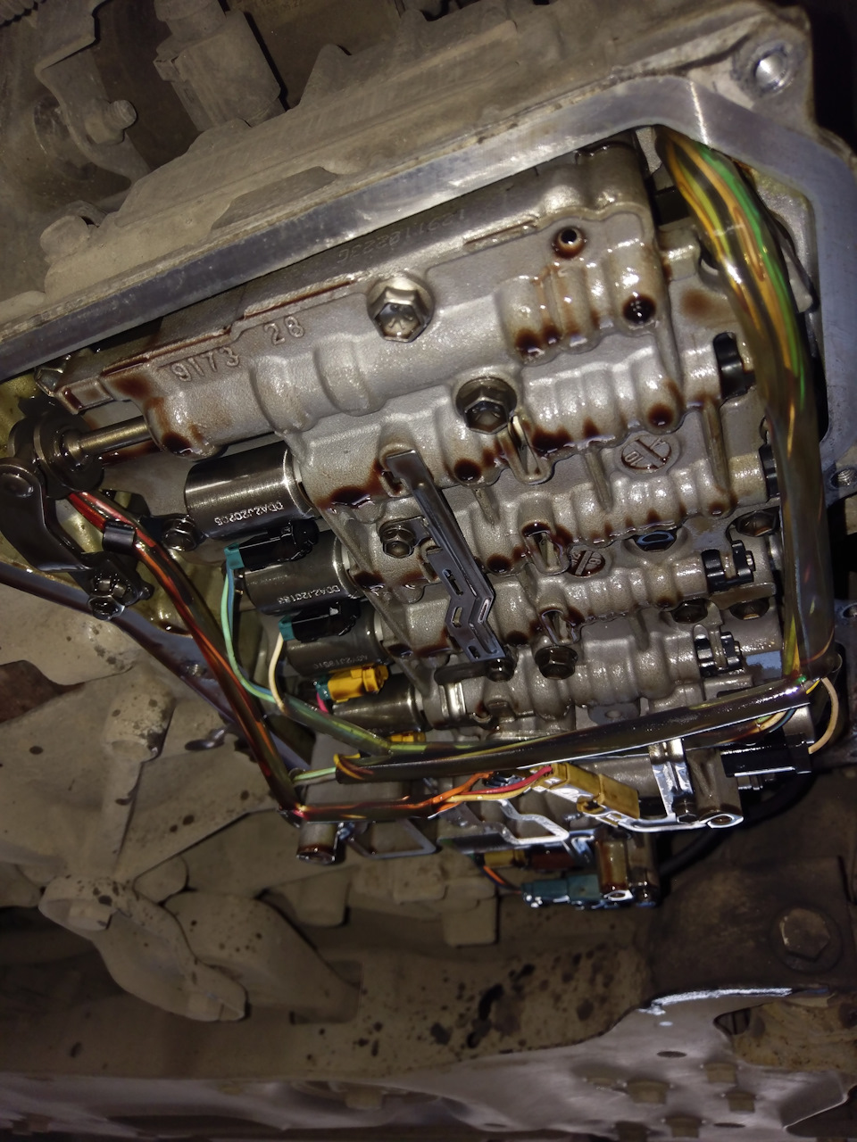

По работам:
1. масло двс с промывкой 1200
2. атф клиент 2500
3. присадка акпп 1300
4. задние тормозные колодки 1200
5. дезинфекция климата — 400
6. лампа пер.прав. габ — 50
7. проверка ТЖ — зеленая+желтая
8. вода дист. 50
9. фильтр воздушный 100
10. ЗВС в мотор 1000р.
Итого: 7800
По расходным материалам (на 4913р.)- см. предыдущую запись, плюс докупил:
Колодки тормозные VOLKSWAGEN TOURAN 03>/CADDY/G5/G6 задние 1567.00
Масло трансмиссионное 8 банок 3784.00
К-т установ. дисковых тормозных колодок 741.00
Прокладка масляного поддона 411.00
Фильтр АКПП 1042.00
Уплотнит. кольцо 207.00
Болт поддона 8шт. 144.00
ПРОБКА ПОДДОНА 136.00
на 8032р.
Итого, по расходникам и работам
20745р.
В этот раз выполнена частичная замена ATF в АКПП (4 банки ATF), добавлена присадка-промывка, следующая замена будет через 4000.5000 км.

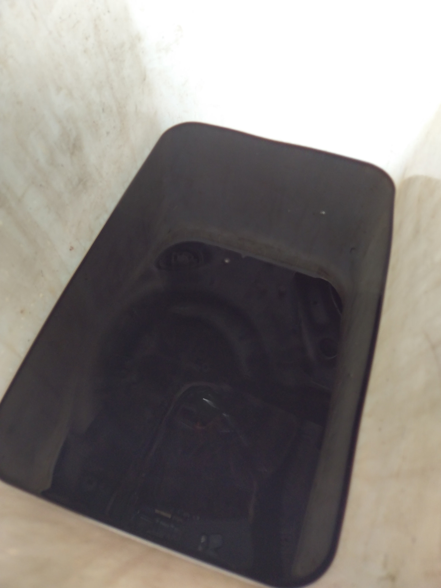

Внешний вид атф.Это ведро чёрное или атфка такая?)
Ведро черное, atf тоже весьма темная была… Так что замена каждые 15к вполне оправдана, по крайней мере для этой машины с этим режимом эксплуатации.
Сейчас сделана частичная замена, марку жидкости не пишу намеренно. Добавлена присадка, которую предлагает SPB360.
Также, добавлена присадка в мотор.
Если быть точным, это не присадки, а триботехнические составы. Заливаю в целях профилактики и продления жизни агрегатов.
Не зря это точно, раз цвет такой.
Vladlen84

Конкретно мое масло на вид мне в это раз не понравилось, так что буду менять чаще. Тяжелые условия — постоянные пробки, зимой иногда пробуксовка. Плюс охлаждение я не дорабатывал, atf часто нагревается выше 110 гр. В поддоне видел частицы латуни.
