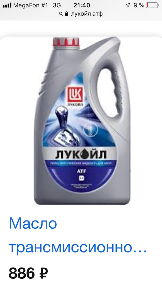

Про этот Лукойл идёт речь? У меня вопрос, так как Масло все равно все не сольётся, можно ли заливать это масло (Лукойл) к уже залитому ранее Мобил?
Уже куча народу мешали старое с новым, красное с желтым, синь с полусинью. Нашей AL4 глубоко плевать что там в ней плюхается =) Это шутка конечно, но температурно-вязкостные хар-ки абсолютно одинаковые, что у LT, что у Лука. Если что, я не теоретик, сам с недавнего времени перешел на Лук.

Можно

А чем лучше Лук?
3х кратной разницей в цене
