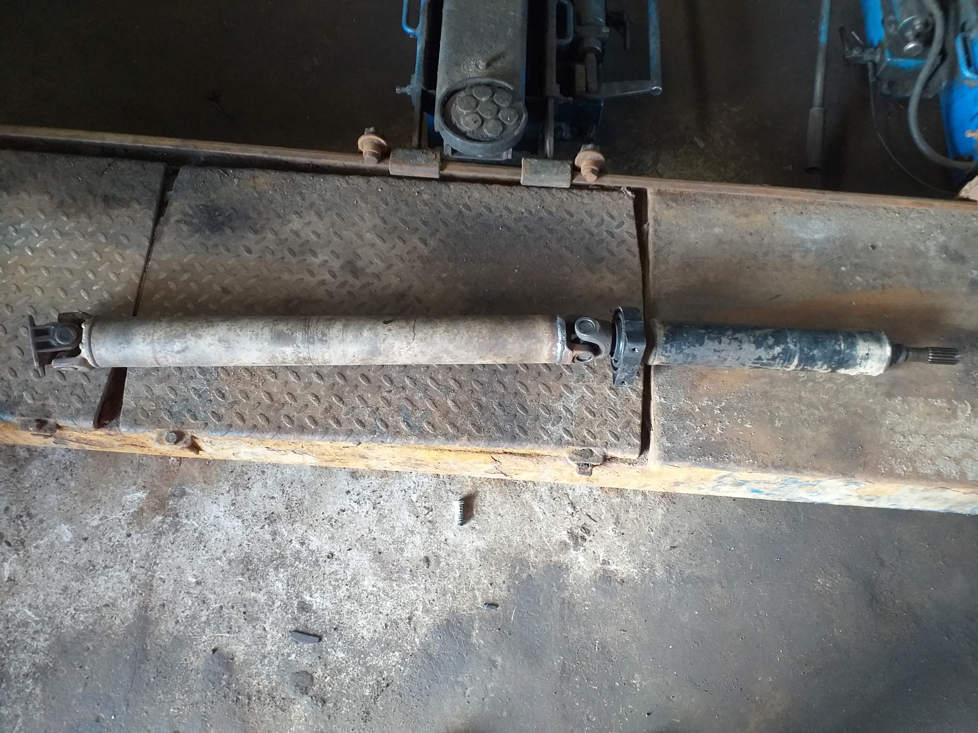

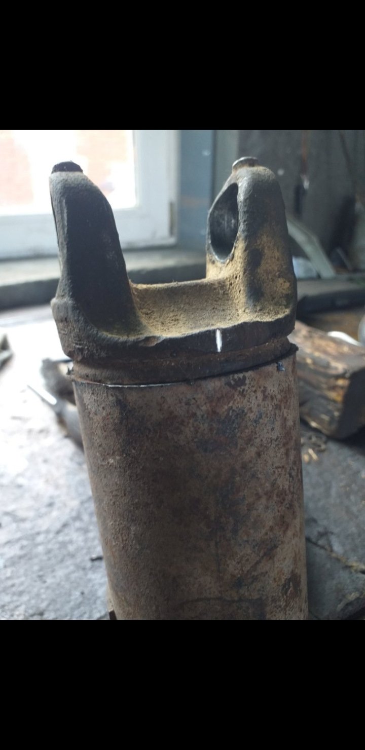

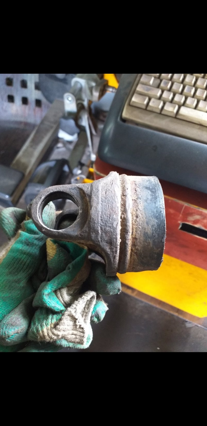

Часть кардана с подвесным остаётся от классики)отмечаем и отрезаем нужную длину от москвичовского кармана.стачиваем сварной шов с классической части и она входит в москвичовский впритирку, дальше обвариваем и на балансировку…

А вилки крестовин на одной оси или это фото искажает🤔?
Стоят ровно.там одна вилка просто подпиленая до меня
Не я имею в виду если снять крестовины на большой половине кардана и вставить плотные пруты в место крестовин и уложить в швеллер то оси совпадут?
И я про это)ровняли как могли)на фото так кажется)
А ну тогда норм 👍😊
