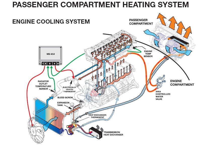

С завода м52ту стоял, потом проводку переделали на М50 а теперь вот
ЭБУ мс43
Эл. схема (SSP) A6000 ЭБУ цифр.эл. системы управл. двиг., модуль 4 мс43
Эл. схема (SSP) A6000 ЭБУ цифр.эл. системы управл. двиг., модуль 4 мс42
Распиновка (PIB) A2 ЭБУ комбинации приборов
A2076 Распределитель потенциала B+
A8680 Держатель предохранителей системы управления двигателем /
датчик Температура охлажд.жидкости на выходе из радиатора

У меня e46, стоял двигатель m43b19
Сейчас я поставил m50b20 vanos
Не могу разобраться как подключить проводку т.к информации именно по проводку практически нету, да и мало кто m50 ставит в e46, соответственно вопрос не осталось ли у вас схемы как это все подключить? Для начала хотя бы зажигание, стартер, насос
Добрый день. С бортовиком ознакомились?
Да, читал
Ну так там есть распиновка
Я не нашёл там по зажиганию, стартеру, насосу
