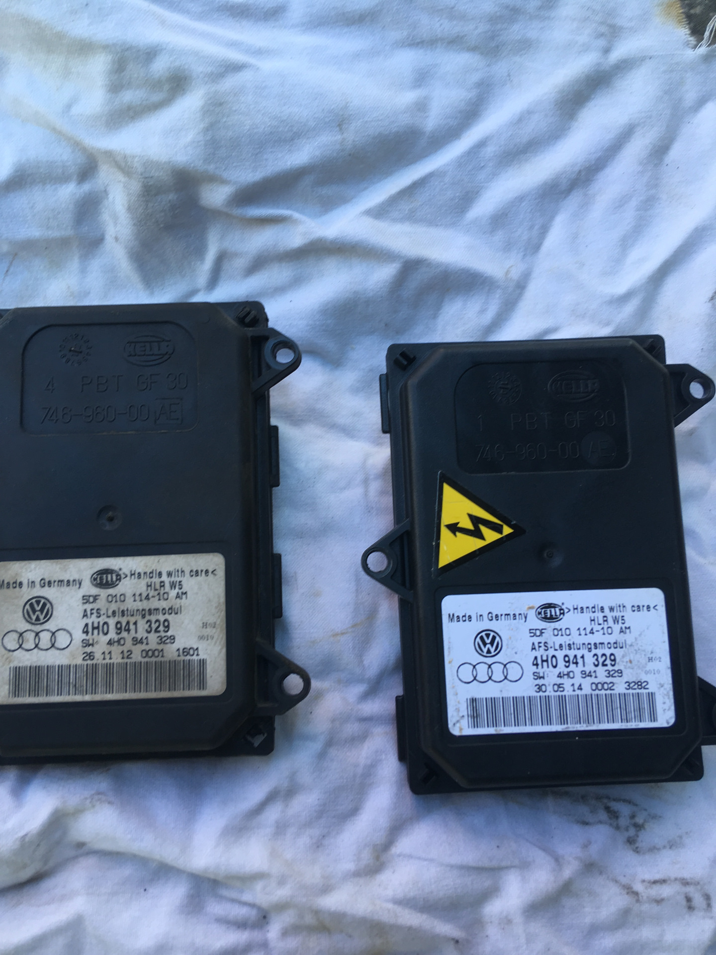

Еду как то в пятницу на дачу, смеркается включаю ближний свет и тут бац, выскакивает на панели ошибка адаптивного освещения, компьютер показывает что адаптив не работает, заметил что перестала работать подсветка поворотов, и линзы перестали поворачивать, ну бог с ним, думал что сгорела лампа подсветки поворотов. На следующий день поехал купил лампы в подсветку поворотов, поменял, подключаю Васю чтобы скинуть ошибку, опа фокус ошибка скидывается и через несколько секунд появляется снова, ну приехали ошибка показывает что не исправен блок управления левой фарой, хорошо, заказываю блок, меняю, в рот на оборот такая же фигня ошибка есть и не скидывается. Пишу Мише polegaevskii, объясняю ситуацию, Миша говорит приезжай посмотрим, договорились, встретились начинаем копать, блок управления не выходит на связь. Все что могли попробовали происходит не понятная борода, берём подсказку звонок другу, пока Миша звонит выясняет, у меня в голове уже крутится замена Фары или ещё какой дорогой запчасти. После двух звонков оба как один сказали что сгнила проводка, сомнительно конечно но все возможно. Ну и остался ещё один человек который может нам помочь с этой проблемой сказал Миша, это dryabikoff, звоним, и тут Дмитрий выдаёт нам такую версию, что у него было такое вроде все работает но есть ошибка, смотрите говорит предохранители за маленьким бардачком слево от руля. Дёргаем все подряд предохранители какой мог сгореть в итоге все целые, блин, опять не понятно, подключаем Васю, я начинаю дергать предохранители, чтобы понять какой отвечает за afs, схемы как на зло на скорую руку как обычно хрен найдёшь, ладно нашли методом тыка, наменяем местами предохранители в блоке и вуаля все заработало, ошибка скинулась, заработал адаптив, заработала подсветка поворотов, с собой новых предохранителей не было, а предохранитель мы дернули с абс и поставили на afs, хорошо к нам подошли товарищи Миши спросить как успехи, спросили у них нет ли предохранителя маленького на 10А, через пару минут товарищ приходит с предохранителем мы ставим все на место проверяем компьютером все отлично все работает, радости моей нет предела, даже то что я купил просто так блок управления за 4500) теперь есть запасной благо они одинаковые на обе Фары.
Хочу сказать спасибо polegaevskii за полтора часа танцев с бубном вокруг машины, выясняя что может быть, и dryabikoff за подсказку смотреть самое простое и не дорогое)), и товарищу Михаила за предохранитель огромное спасибо, теперь куплю и буду возить с собой предохранители)

В салонном блоке, на 20 ампер. Не работал поворот линз.

а как он называется? что то с адаптивным светом? сегодня считал ошибку каристой: 5275953 выдала, вроде как силовая часть левого блока
Блок не остался случаем?
Остался, он рабочий оставил прозапас себе
а где брал и почем подскажи
В экзисте за 4500р
Если не затруднит, можно узнать где именно этот предохранитель находится? И как проверить? Вытащить его, если свет в поворотах заработает, то дело в преде? На родительском тигуане такая беда вылезла, но в вагах не особо шарю))
Находится предохранитель за маленьким бардачком слево от руля, мы нашли предохранитель на бум, но с компьютером вытаскивая предохранитель появляется ошибка, и таким образом мы нашли нужный

Как по мне, проще снять фару, чем подкрылок, чтоб добраться до блока. Но не суть. У меня так на левой фаре блок сдох и она не шевелилась. В итоге купил 2 б/у блока с разборки за 5 с чем-то (2 года назад). Один поставил, второй в запас. Помню еще пришлось помучиться, чтоб закодировать правильно новый блок. Удалось сделать с помощью Васи. Пока работает))
Чтобы фалу снять бампер отстёгивать надо? Читал твой бж с блоками, с бу не стал рисковать, сразу новый взял, кодировка тоже слетела, мы эту же кодировках сунули и все заработало)
