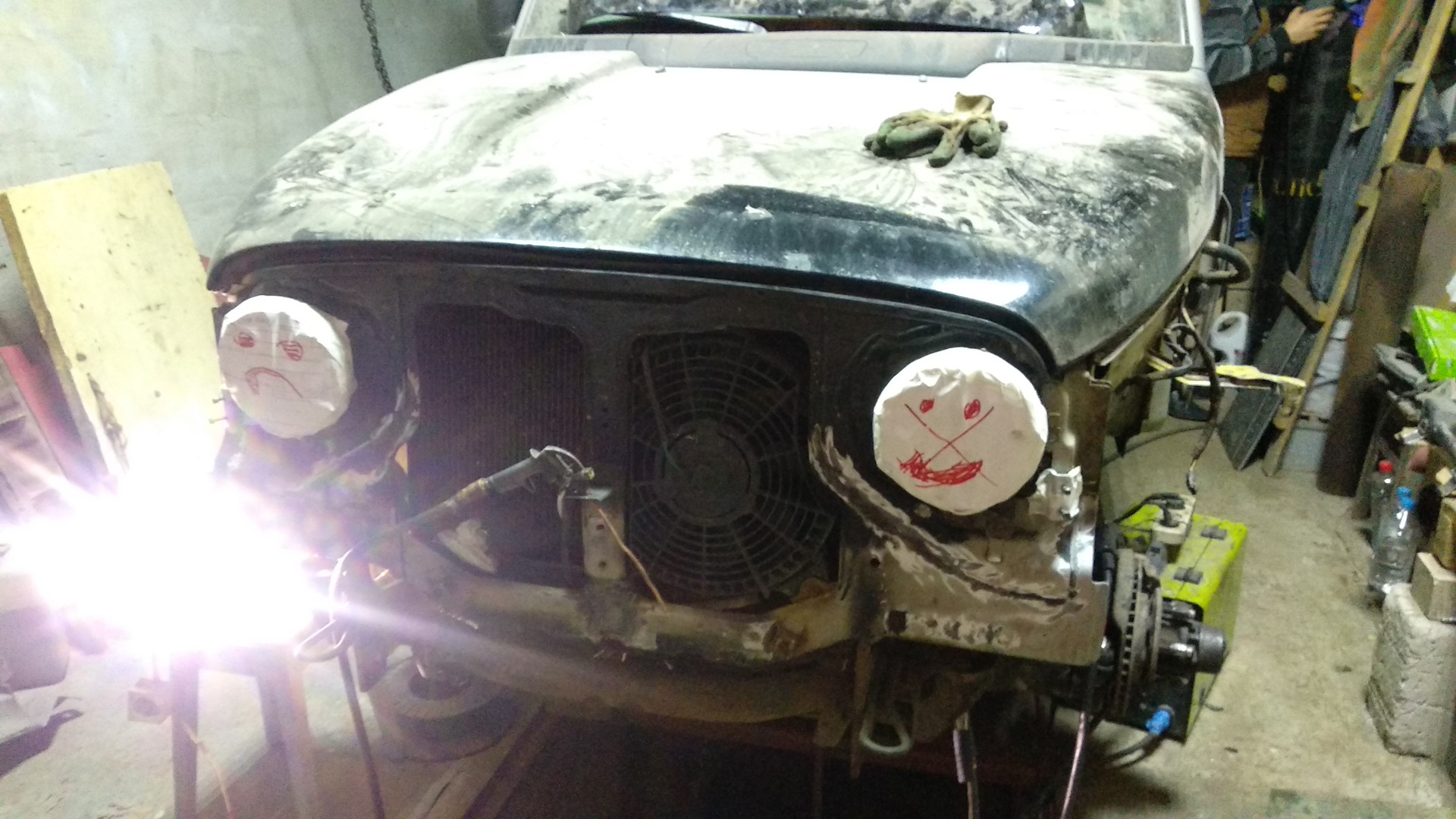

Обещал отчитаться по пройденному. + Показать Tager77 крышу и внутрянь под потолком.

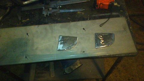

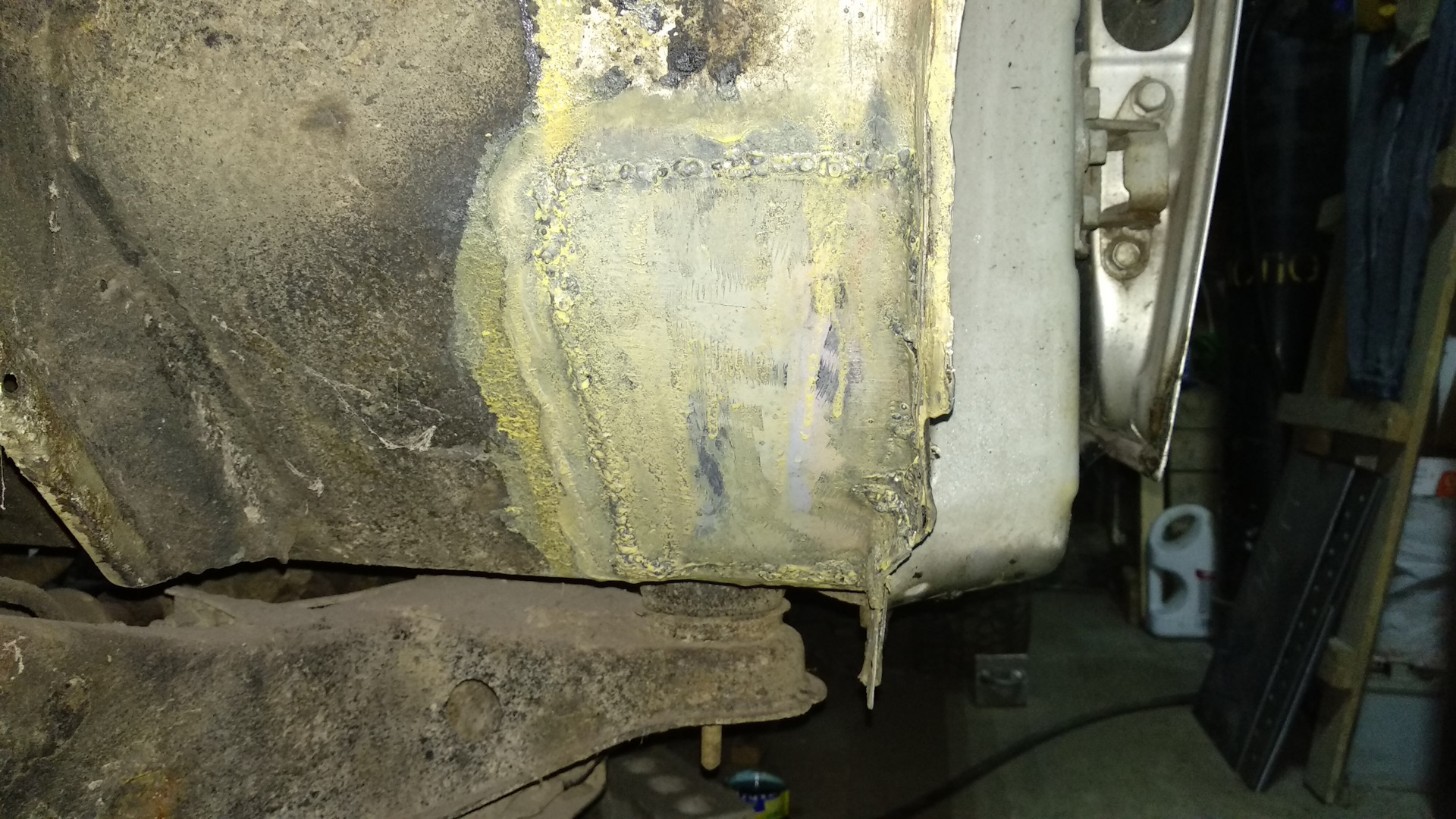

Итак, с морды оказалось все проще. Рама крепкая и без гнили (Удивительно) Пара латок под ногами, + Одна латка на месте пластикового клопа в арке. Есть вздутости у крепления рамы к кузову. Но оно состоит из двух слоев металла, внутренний крепкий и почти без ржи, решено снять внешний слой и усилить его.

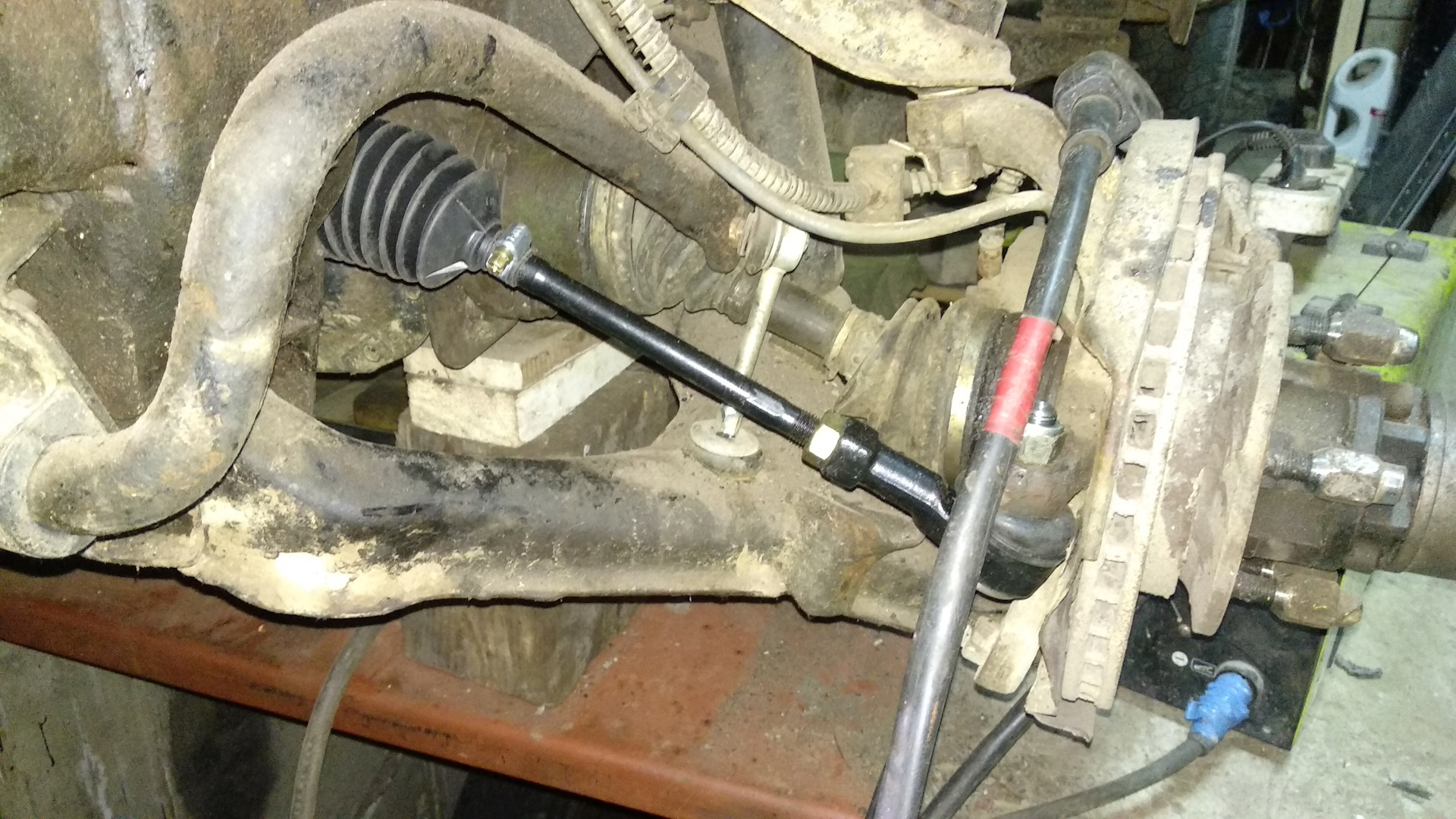

Параллельно с этим закуплено покрытие Raptor, Идет подготовка к покраске. Так-же было решено инсталировать новые рулевые тяги и наконечники. Нужные тяги нашел со второго раза и ждал их неделю.
У меня рейка Mando. Может кому поможет номерок.

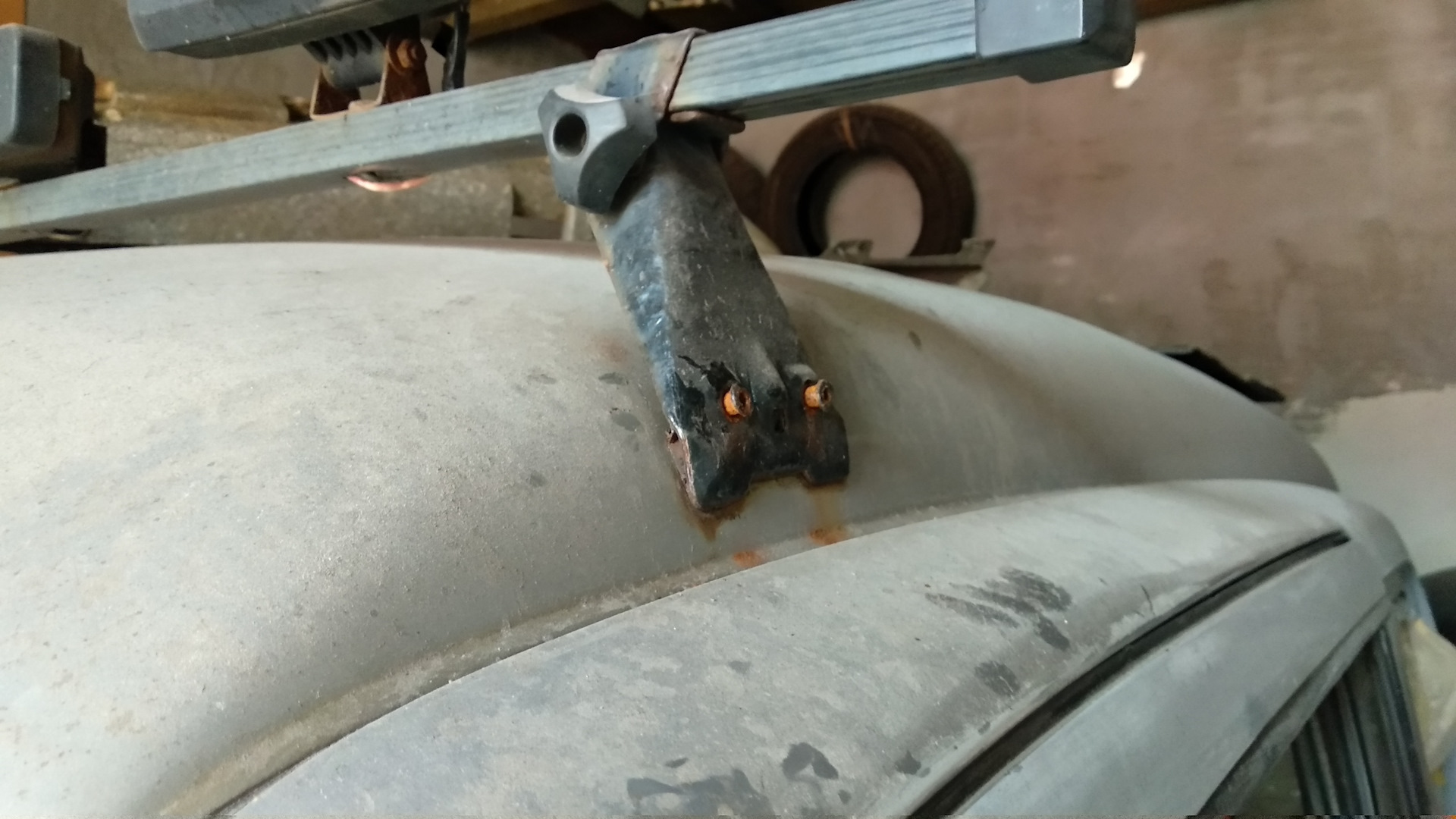

Теперь о крыше, снял ущербную перекладину с фонариками. Они изнутри все сгнили и имели внешний вид только с колпачками, функционала не имели вообще. Крепились на саморезы по гипсарю.

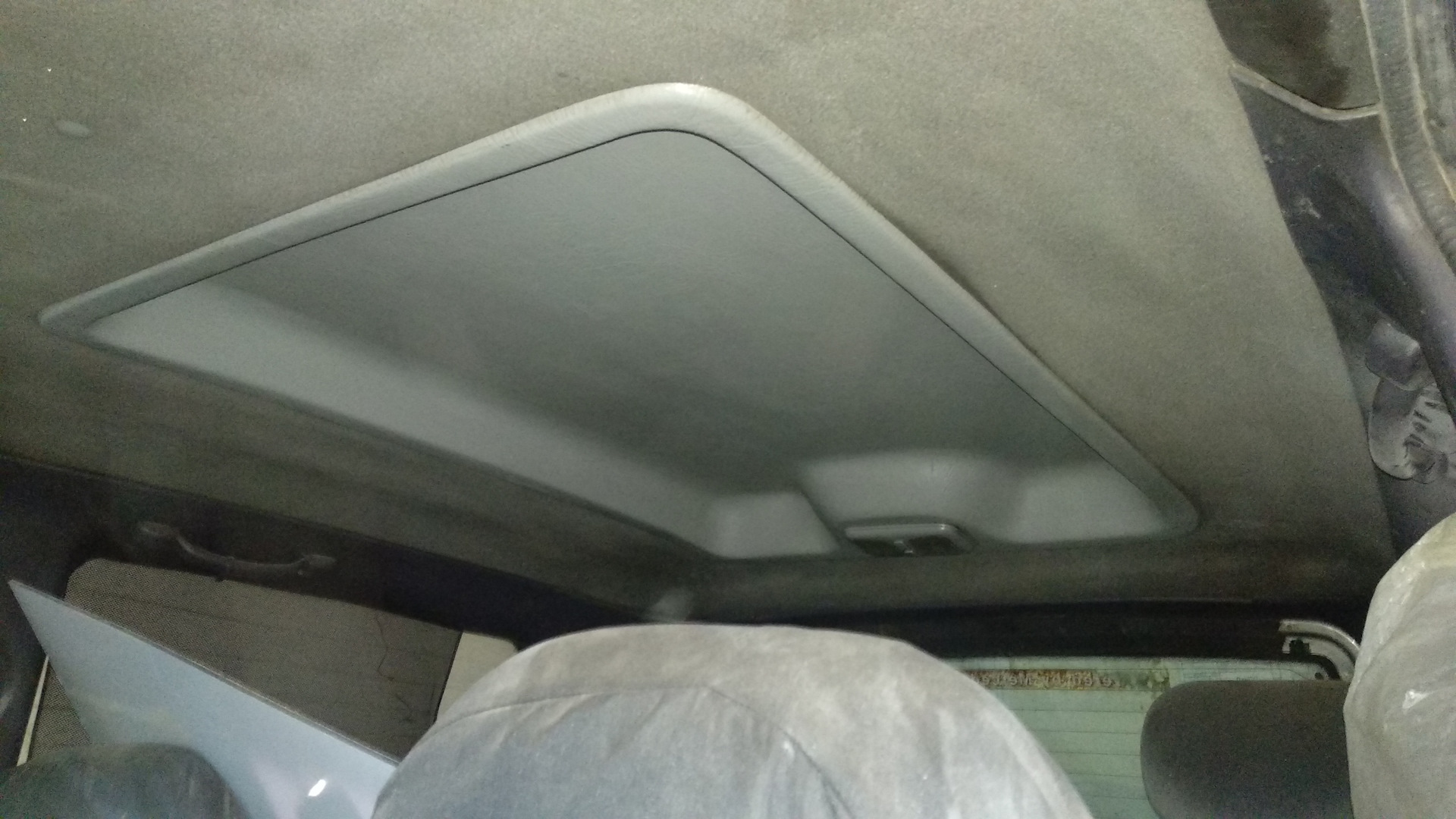

Ужас да и только, теперь и туда нужно чуток шпакли( Колпак крыши кстати пластиковый. Вот так для любопытствующих выглядит верх.

Честно сказать вообще не понимаю смысла этой крыши. Внутреннего пространства она не добавляет (((. Нах она тогда ?
Я так понимаю она служила для версий с панорамной крышей. А это просто нищий вариант без нее)
