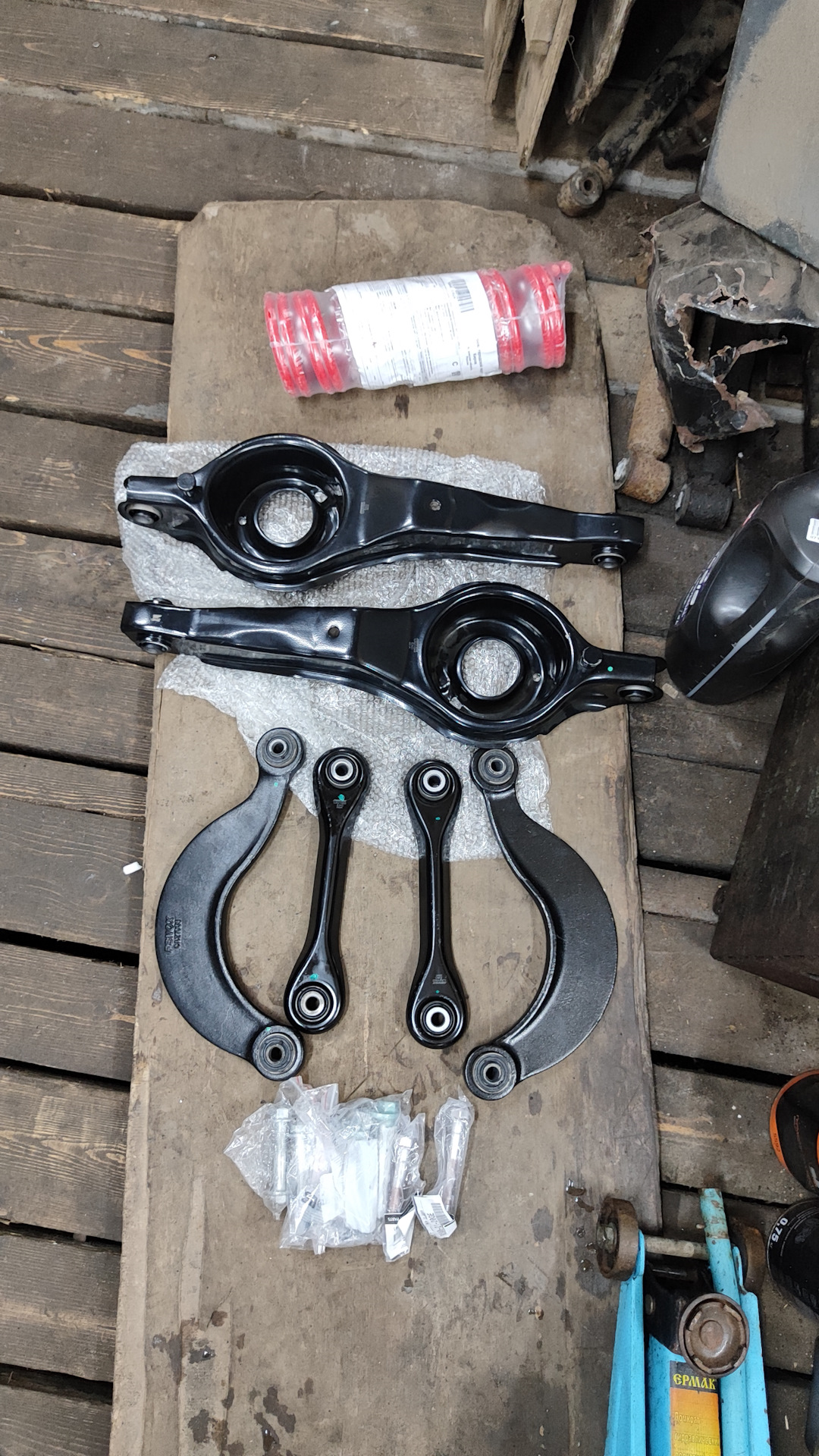

Неделю назад дико застучало что-то слева спереди. Поехал на диагностику и оказалось что рулевой наконечник помер и при том очень сильно уже. Пыльник был не порван, все с ним хорошо, но сам шар болтался как йух в проруби.
Сразу же заказал пару наконечников, чтобы уж зря на развал-схождение не ездить и оставалось пару дней подождать пока придут. Заказал фирму фенокс, как обычно, посмотрим как себя покажут.
1. Рулевой наконечник левый FENOX SP31010
2. Рулевой наконечник правый FENOX SP32010.
Правый поставили, закрутили гайкой из комплекта, ключом на 16!
Взялись за левый, все хорошо прошло, но берём ключ на 16, а он мал, потому что гайка на 17! Поэтому жалоба компании FENOX на разницу в запчастях лево-право. Мне кажется это должно быть одинаковым. К тому же на правом наконечнике отверстие под шпильку гораздо выше чем на левом и закрутив гайку эта шпилька просто болтается, гайку не фиксирует. Так что претензия: на SP32010 нужно отверстие ниже на 3 миллиметра, и гайка на 17, а не на 16. Логика мне не понятна, поэтому пишу такой вот отзыв.
В остальном изготовление хорошее, шаровый механизм очень тугой, плотный, смазки не жалеете, пыльники мягкие.
Также с 2014 года установлены стойки этой фирмы и до сих пор ни стуков, ни протечек не замечено, работают исправно. При замене опор год назад прокачали стойки, ходят чётко, шток не закусывает.
Сразу после замены поехал на развал-схождение, хоть руль и был прямо, но при отпускании его, машину вело вправо при сбросе газа. К этому добавилось и вот такое на правом колесе, до замены замечено не было, давление шин в норме
После выставления всех углов я радостный покатил радоваться отсутствию стуков и бряков и теперь в салоне тишина. Всем спасибо)
