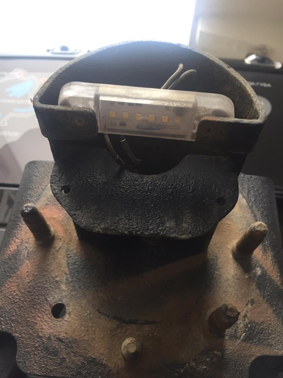

но как только повесил запаску — обнаружилась проблема: колпак для номера с подсветкой не лезет. Диск шире и вылет -24 против +10 у штатного. шпилька короче сантиметров на 5, колпак не одевается на трубу крепления — не достаёт… пришлось номер прикручивать скотчем и идти спать — утро вечера мудренее.
И действительно. На следующий день проблема была решена за 200 рублей.
труба крепления колпака с подсветкой

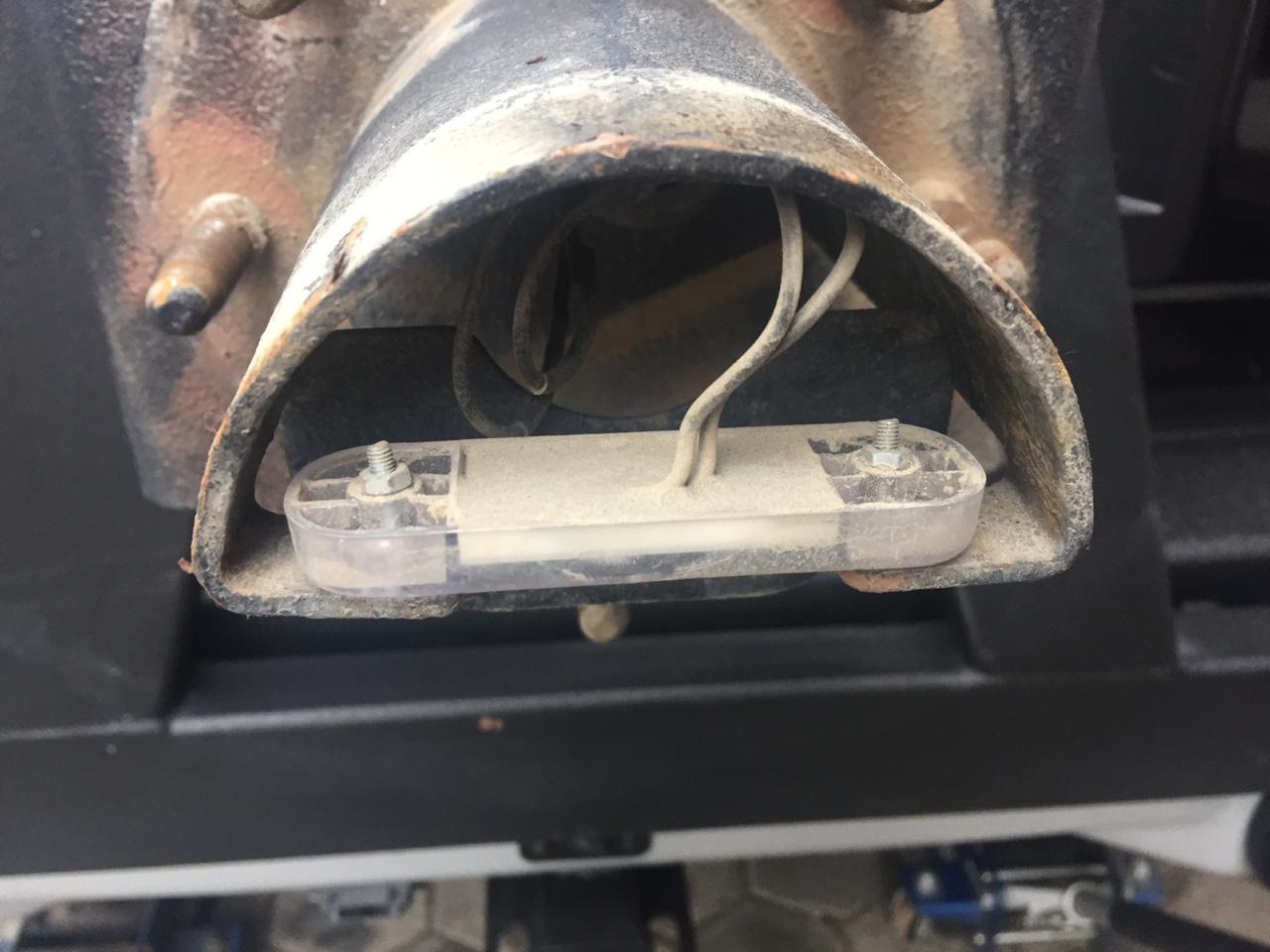

болт на 10, длиннее стандартного на 55 мм. три гайки на 10. нижняя фиксирует болт, верхняя+контргайка — определяют глубину крепления накладки, чтобы она не тёрлась об диск.
два уголка, разогнутые посредине (что было — то и пошло в дело) и загнутые у основания. там есть уже готовые две замечательные дырки к которым крепятся уголки. 4 болтика с граверными гайками для крепления светильника и уголков
кусок канализационной трубы — сотка. часть с уплотнительной резинкой. по диаметру идеально подходит.

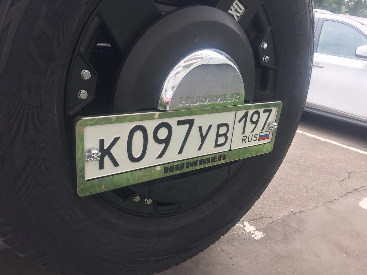

одеваем — подсветка светит на номер
как будто так и было. колпак о диск не трёт. красота
А что это за лампочка такая для подсветки номера? Не встречал такие еще. У меня тоже вся подсветка там где лампочка стоит развалилась — надо будет делать, и ваши фото как раз кстати пришлись. На авторынке такие лампочки искать или это из строительного?
это обычная лампочка с авторынка. я сейчас не помню расстояние между дырками крепления (по моему 6см). только надо брать лампочку подороже — универсальную подходит к легковушкам и грузовикам (у меня 12-30V) тогда диоды не будут перегорать.
