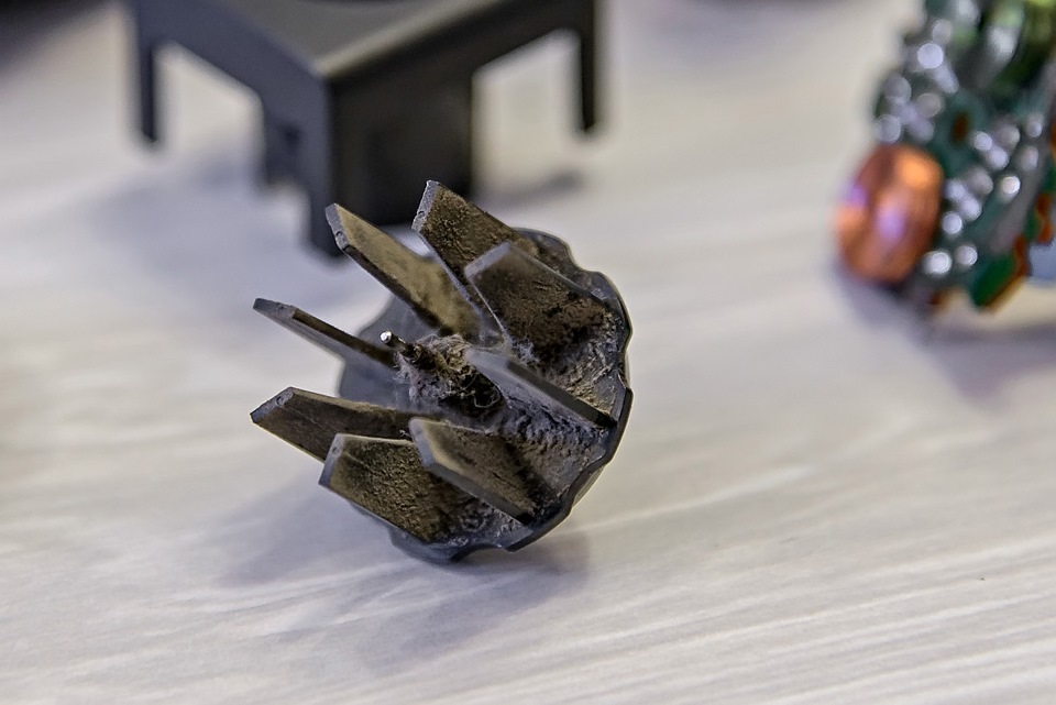

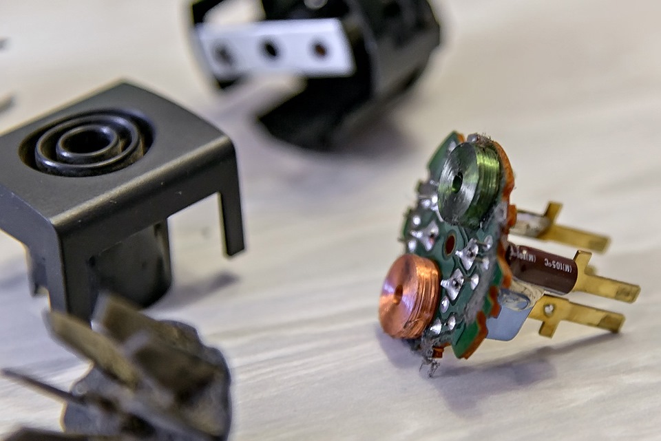

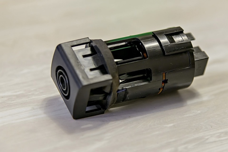

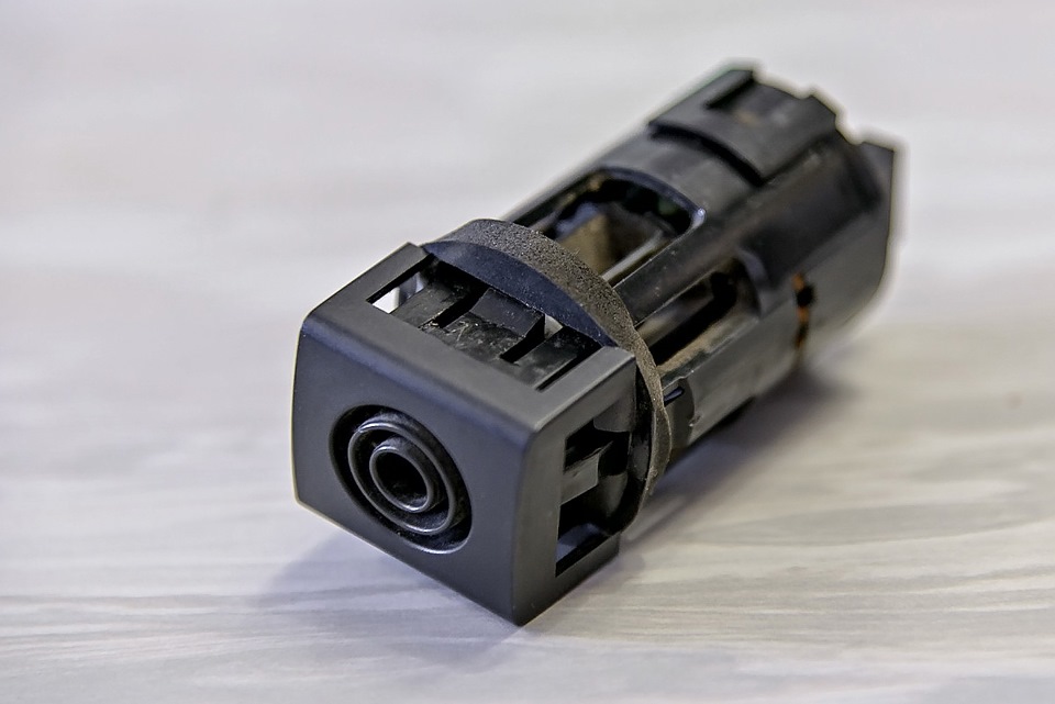

С самой покупки напрягало жужжание в салоне, которое особенно заметно сразу, как машина была заглушена. Шум шел откуда-то из передней панели. Позже выяснили что шумит прицел, что рядом с прикуривателем обитает и выполняет роль датчика температуры, шумит вентилятор, который затягивает к датчику воздух из салона.

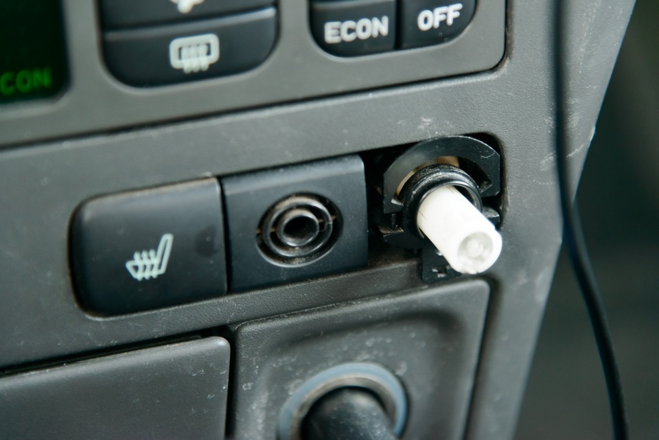

Достать его труда не составляет. Снимаем заглушку-прицел, далее сверху и снизу две защелки. Выдавливаем внутрь панели, вытаскиваем через отверстие, где находится блок климата. Выдергиваем провод.

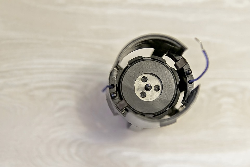

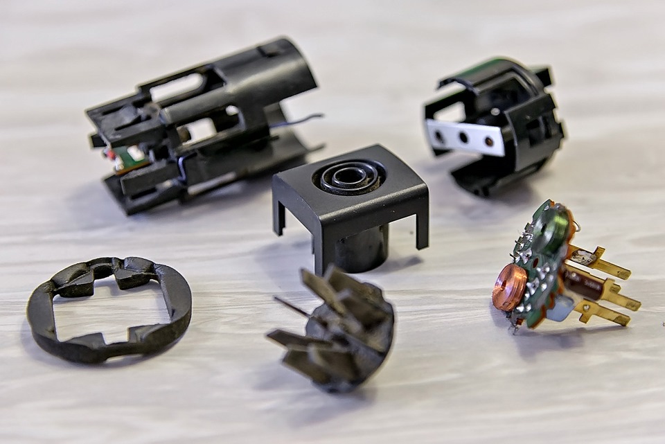

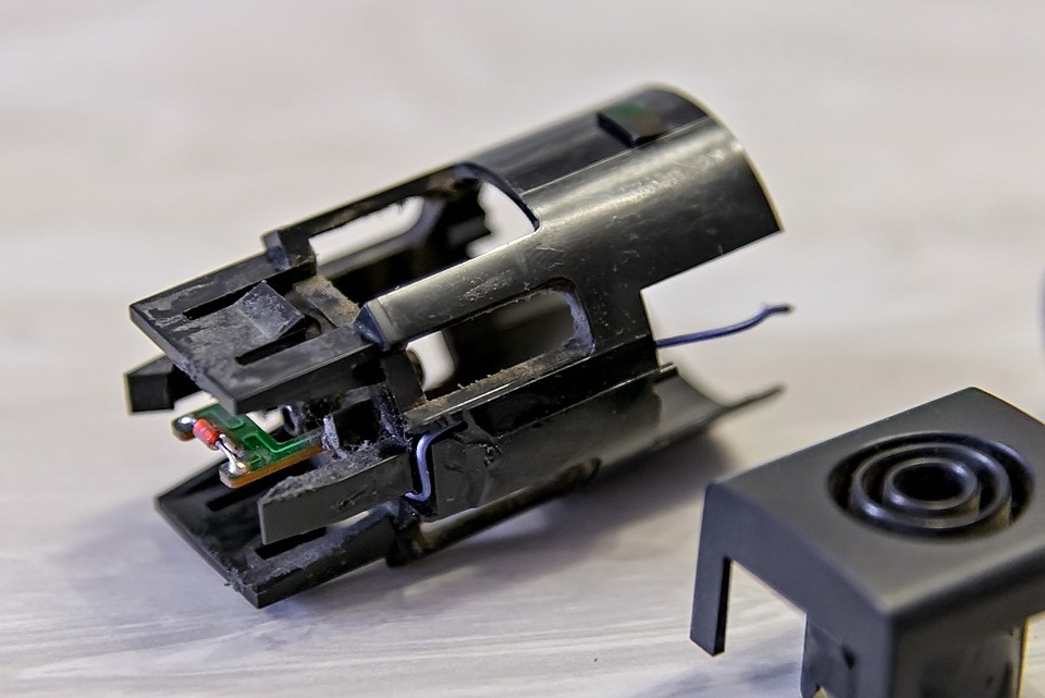

Разборка также простая — все на защелках, плюс надо 2 проводка отпаять, мешающие полной разборке.

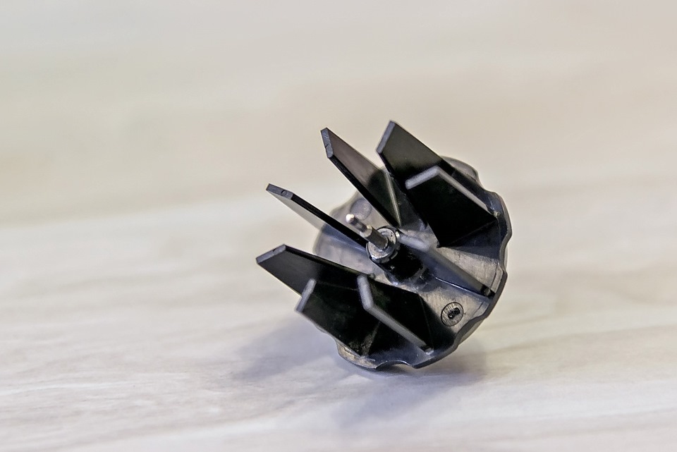

Далее все чистим, смазываем и собираем. Устанавливаем на место.
Да здравствует тишина!
