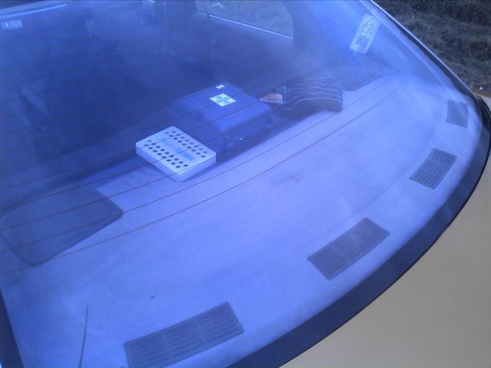

После последней перетяжки выявил недостаток в материале. Сильно выгорел. Надо тянуть карпетом.
Главное при перетяжке сохранить решеточки под стеклом. Я их выпилил, в итоге теперь стекло внизу постоянно мокрое.Чёрный карпет выгорел теперь он тёмно-серый в моём случае.
я сам себе новую сделал 150 +подиумы по желанию на колонки и супер полка с дерева и изоляцыей готова
скажу и про карпет-чёрный тоже зараза выгорает-бери более серые цвета
