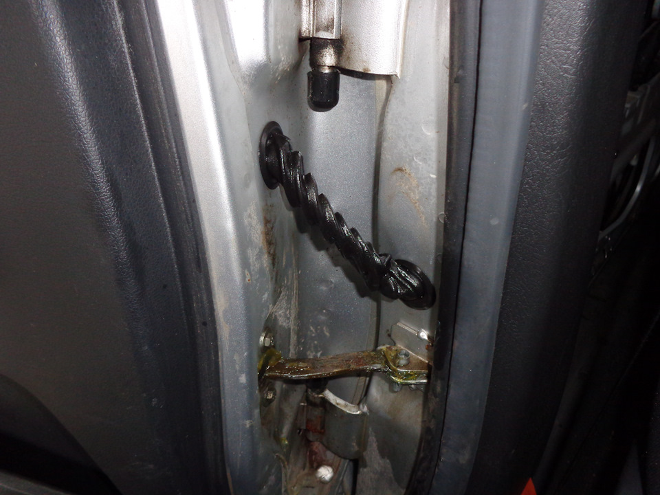

Вот уж не знаю, выпускались ли в природе 150-е кузова с дверными гофрами, но у меня их не было с рождения. Даже не перемотанные изолентой провода ЦЗ сиротливо висели между кузовом и дверьми возмущая до глубины души бестолковостью и разгильдяйством личностей дилерского центра, ответственных за установку допоборудования в виде сигнализации. На задних дверях провода сломались от мороза в первую же зиму. Пришлось спаять провода и замотать изолентой. На очередном ТО по моей просьбе дилер поставил на задние двери гофры типа КР-19 (ВАЗ, Газель), естественно за отдельную плату, а передние двери так и жили без гофр. И вот, в один прекрасный день, набравшись мужества, терпения и пошерстив БЖ на Драйве, решено было побороть и этот недодел Узбекского автопрома.
Заказаны были пара гофр проводки типа КР-19 (аналог КР-4), стоимостью 35 р/шт. Начал работу с водительской двери. Снял обшивку двери и распотрошил разъём 5-контактного электропривода замка, благо все провода были с индивидуальными разъёмами. После этого вдел провода в гофру (сильно помогла в этом силиконовая смазка в виде спрэя), извлёк резиновые заглушки из двери и кузова и вставил новую гофру в эти заглушки, а получившуюся конструкцию аккуратно установил в отверстие кузова и дверь соответственно.
Получилось вполне культурно. Оросил всё это дело снаружи силиконом для успокоения души и провёл аналогичную процедуру с противоположной дверью. Там даже проще, т.к. у меня там всего 2 проводка, стеклоподъёмников нет. Гофры сидит прочно, ничего не висит, не тянет, не болтается. Минимум инструмента в виде крестовой отвёртки, силикон, пара прямых рук да времени минут 40. Ну и попутно, раз уж разобрал, до кучи залил в двери мовиль и смазал замки изнутри.
Спасибо за внимание!

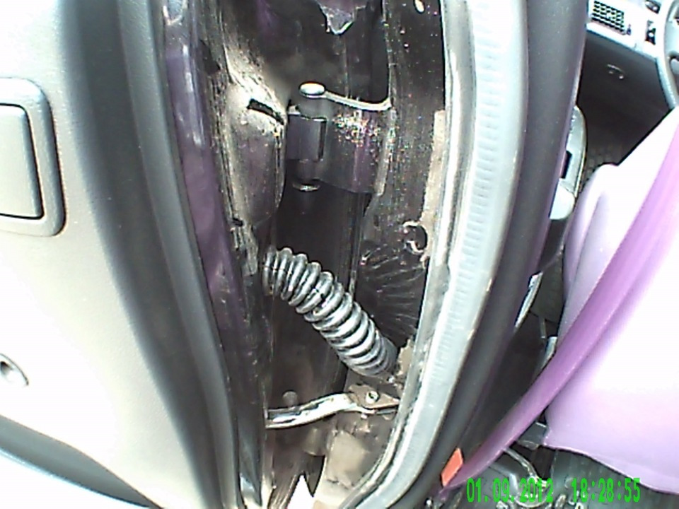

Не такие гофры надо.Они порвутся быстро.
Я себе поставил защитные гофры от 9-ки.
Подробно здесь там артикул и всё прочее.
www.drive2.ru/b/497130714555220787/

У меня тоже машина была без этих гофр я с разбора нашел оригинал все 4 штуки . А если заказывать у официального дилера они идут в сборе с проводкой от дельно не продают
Нихале себе где же ты был раньше мне официалы говорили что только с проводкой
я тебе так скажу: сам на прошлой неделе только узнал что такие же гофры ставятся в 5ю дверь лачетти вагон и хэтчбэк
А вот оно чего ну ладно на заметку возьму себе номерок резинки
