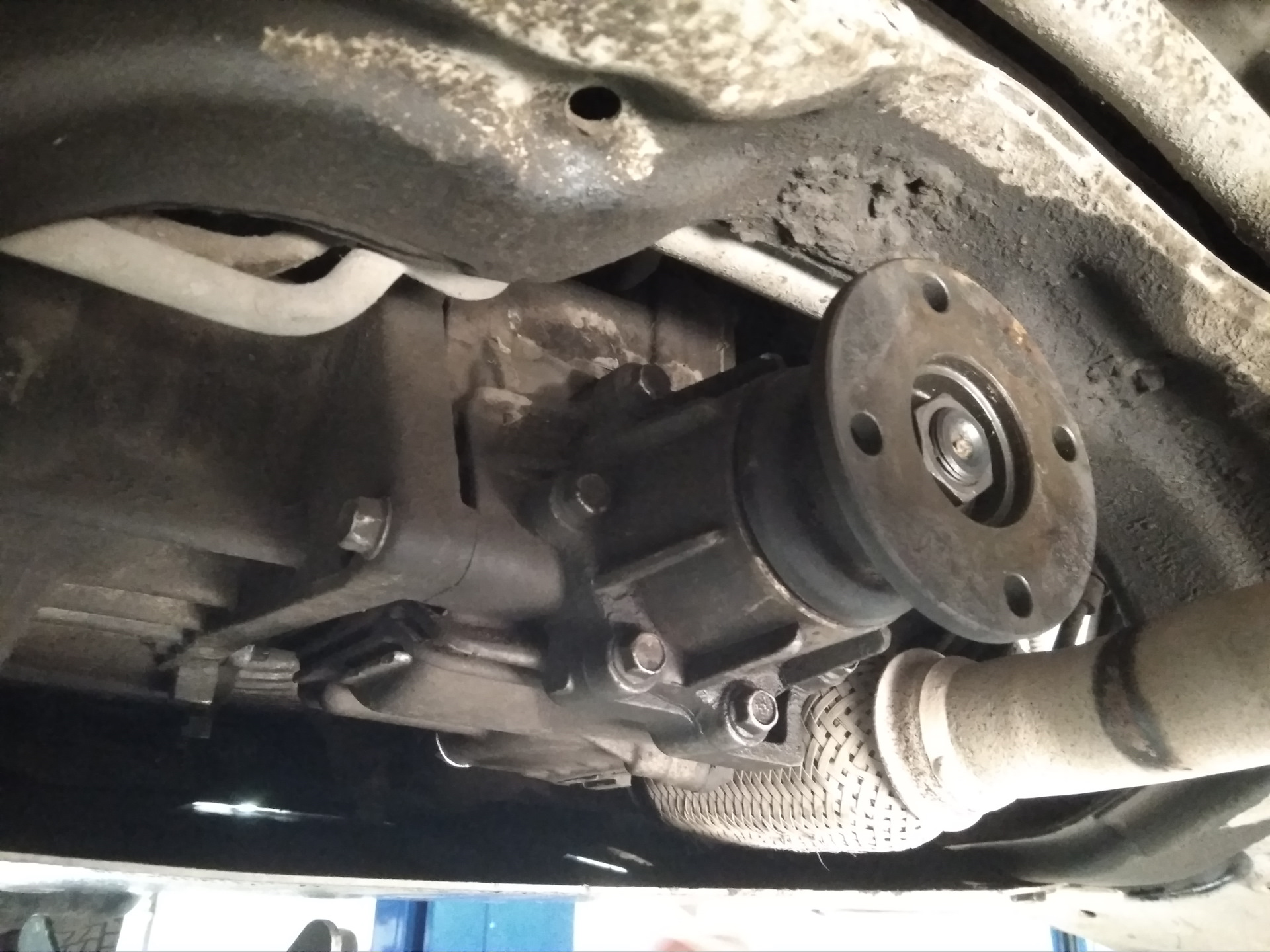

Через пару дней поехал делать сход-развал в Резиновую Подкову. На биглионе была акция и за развал перед/зад отдал всего 645 рублей! Мастер сказал, что у меня гонит масло через сальник хвостовика редуктора и все в масле! Кардан снят еще месяц назад, пока езжу моноприводным. Посмотрел и действительно, фланец крутится и раскидывает масло. После ночной стоянки всего пару капель масла на асфальте, а защита и рычаги в масле.
Заказал сальник CORTECO 01019482B, цена 270 рублей, за работу 500 рублей. Уже все сделали, я в очередной раз заглянул под машину и увидел порваный пыльник на шрусе. Эпическая сила…
