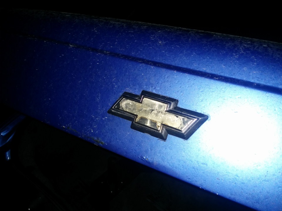

3. Приклеить вставку задней эмблемы Chevrolet
Снял, обезжирил, покрыл по два слоя босни грунт/черный мат/матовый лак. Сейчас куплю суперклей-гель и верну на место.

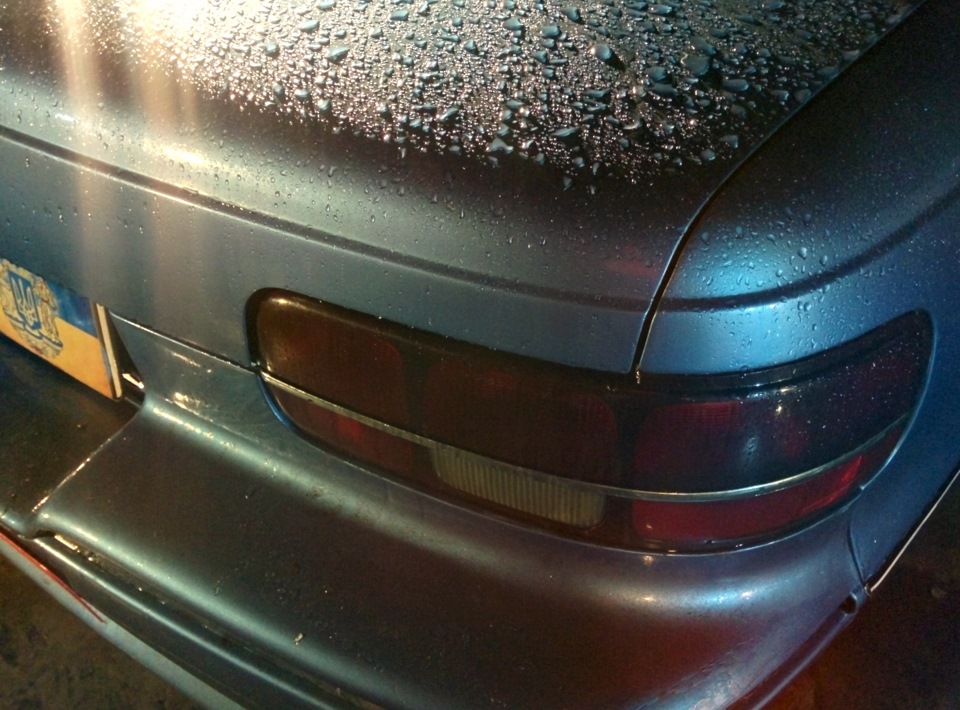

4. Надписи на багажнике приклеены не совсем в правильном месте
Отогрел феном и снял. Верну в правильное место позже, после полировки.

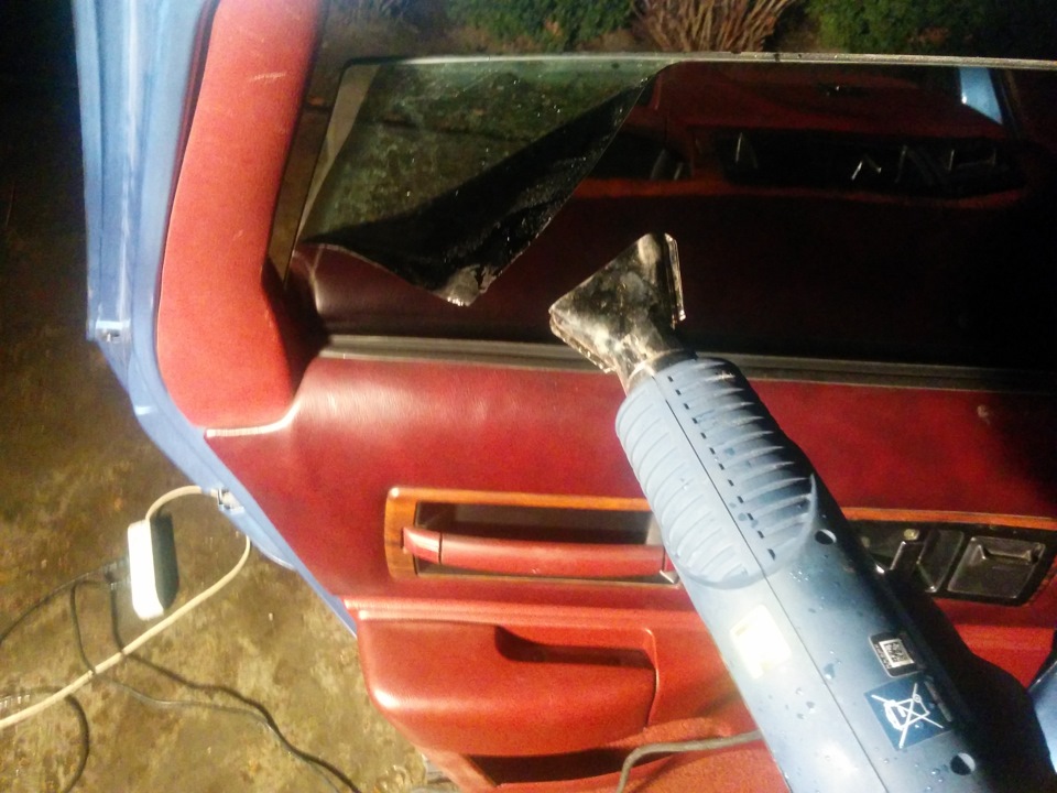

52. Растонировать
Самое важное из сделанного. Полностью разделяю стремления RomanMers ободрать тонировку максимально быстро после приобретения авто. Вообще, развивая известный анекдот (— Гиви, а если бы у тебя была машина времени, ты бы что первым сделал? — Вах, затонировал!), если бы я у Гиви забрал его машину времени, то первое, что я бы сделал — эту тонировку снял!
Вооружившись промышленным феном и терпением, я снял все семь частей пленки (четыре на дверях, два на боковых окошках и заднее стекло). На удивление, снимать именно заднее стекло с его электрообогревом было проще всего. Повезло. Помню, как на самом первом каприсе это приходилось делать мелкими кусочками из-за слишком крепкого клея и плохой пленки. Спасибо M+A, что использовал качественную тонировку в свое время и мне не пришлось так мучиться. Тем не менее, густая темнота в зеркалах с наступлением сумерек меня абсолютно не устраивала. Да и интересный салон теперь видно снаружи гораздо лучше, чем раньше.

мистер мускул для стекол решает…Еще неплохо спирт 100%, но его достать простому смертному нереально и жаль его тратить на такое.Быстро испаряется.
Мерси, в следующий раз попробую мистер-мускула — мне как раз трансам дорастонировать надо! А это средство явно проще всего, что использовал я.
и губка с шершавой стороной.
А клей отмывать чем?
уайт-спирит если из несуровых средств. Почти любой растворитель — если из суровых.

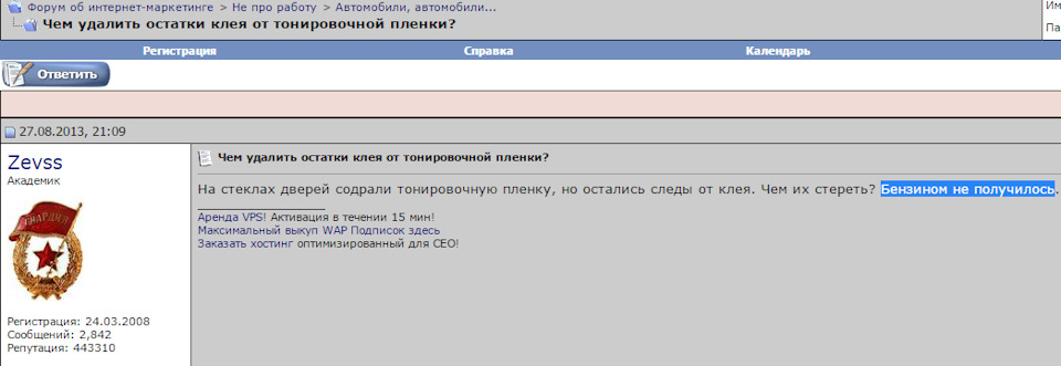

гугл рассказывает про еще тысячи способов, от WD-40 до подсолнечного масла. Но мне больше всего вот эта темка понравилась на "форуме об интернет-маркетинге". Теперь я знаю, чем точно НЕ смывается клей:

На одной машине отдирал и клея не помню чот :( И фен не нужен был.
уайт спирит тоже растворитель же?
уайтспирит это уайтспирит. По сравнению с растворителями его чуть ли не пить можно )))
Если фена и клея не было — это суперповезло.
Понял. Буду готовить папкин фен, значит.
ты с феном поаккуратнее только. рецептуру не перепутай, когда готовить будешь.
Кстати, Алексгриг советует мистер мускулом для стекол смывать — средство столь простое и дешевое, что я точно в след.раз попробую.
Начну с лайт версии. Мамкин фен и мускул мистера. Внутрь пока даже уайт спирит не буду принимать, несмотря на настояния опытных товарищей.

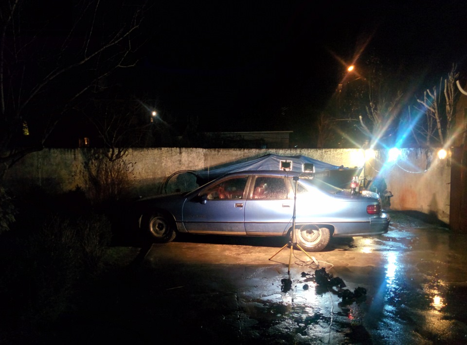

Ого) зимний car?
агамс
Пойдет) сколько негров чпокаться в багажнике могут?)
ВСЕ! и каждый еще может чпокать свинью.
ты даже на улице это сделал?
круть:)
фен=помощник
таки да, но правда фен промышленный, не бытовой — температура посолиднее.
