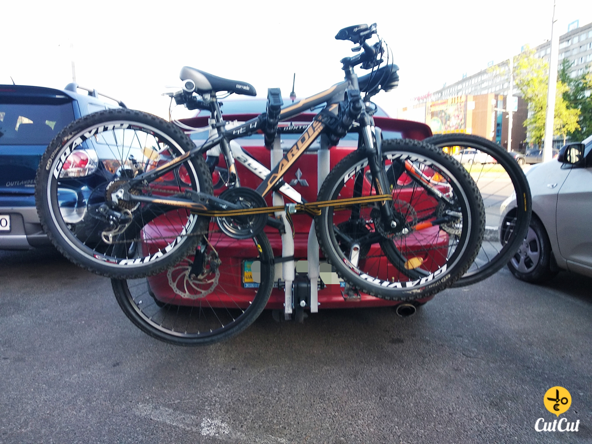

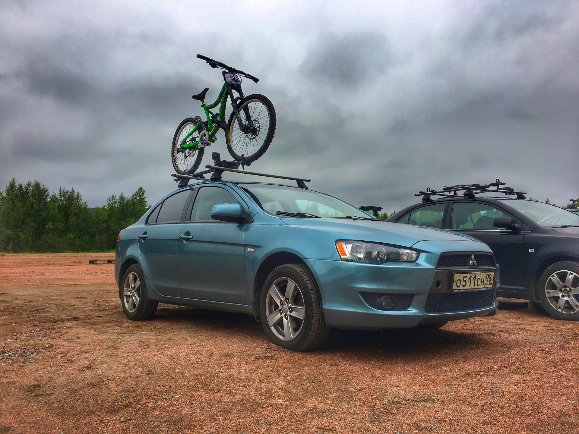

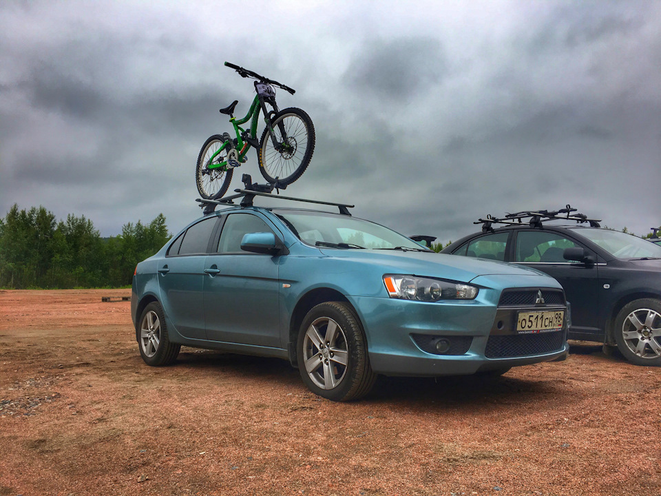

У брата при покупке своего спортбэка стояли поперечины с крыловидным профилем фирмы «атлант», и так как я занимаюсь велоспортом, мне часто приходится возить на соревнования вот этого красавца

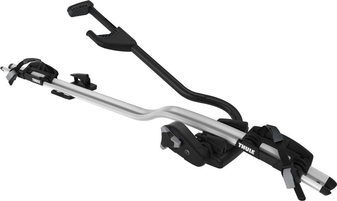

Прошлым летом для этого дела был куплен велобагажник фирмы «thule”, отжата машина у брата и я, благополучно, отправился в город Петрозаводск на соревнования.

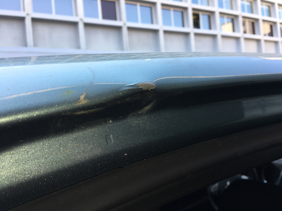

Проблемы начались почти сразу после выезда на трассу… Так как велосипед обладает достаточной парусностью, было замечено, что передняя опора багажника, которая находилась ближе всего к велосипеду, начинала съезжать со своего места назад, и пару раз даже выстегивалась с крыши…
После некоторых манипуляций, передняя поперечина багажника была снята со штатных отметок на стойке и поставлена ближе к лобовому стеклу, после чего, вроде как, проблемы закончились

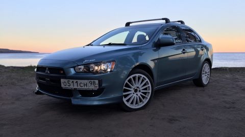

На этих выходных я уже на своей машине отправился в тот же самый Петрозаводск, снова на соревнования, взяв тот самый багажник «атлант» с собой.

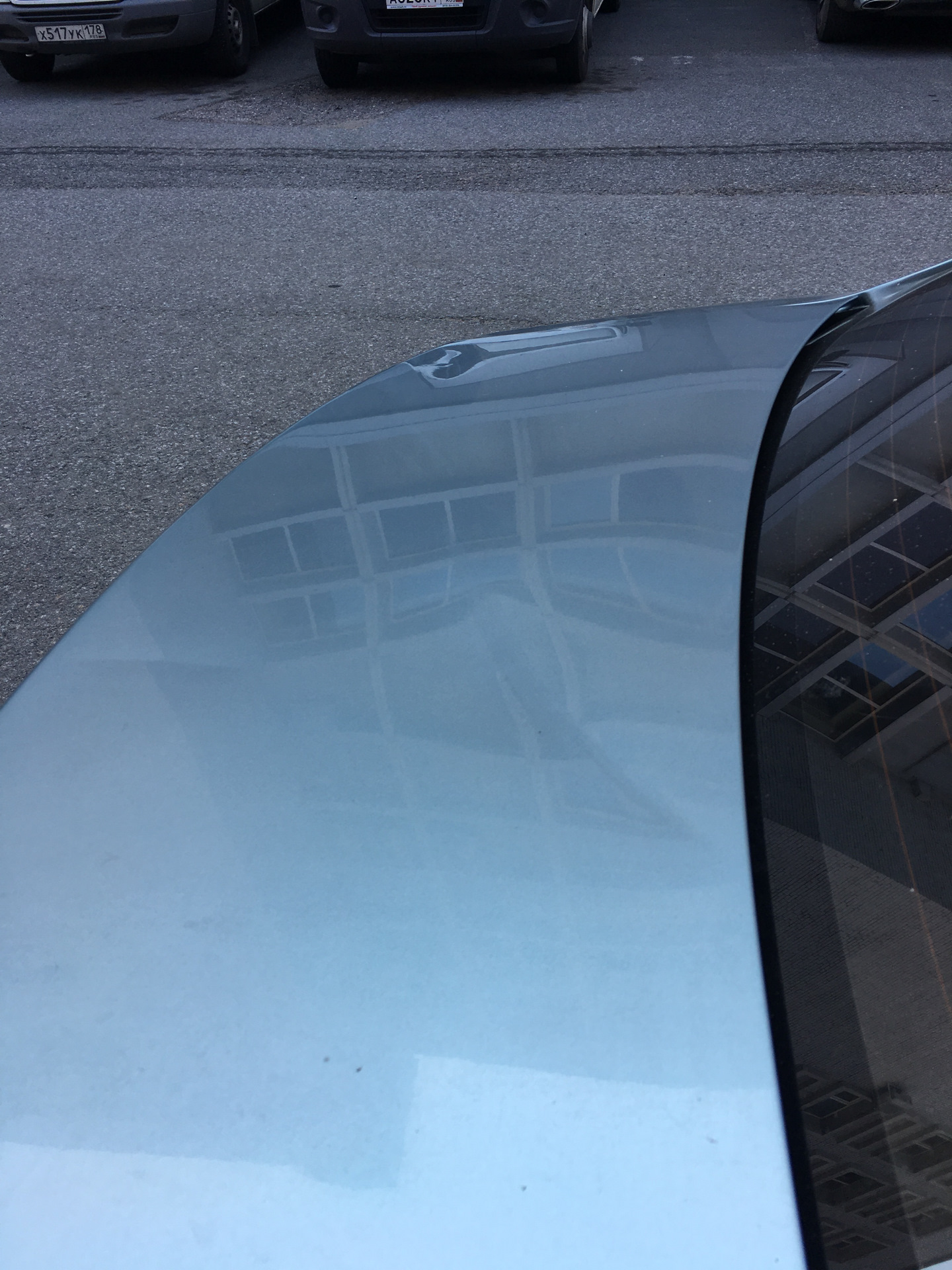

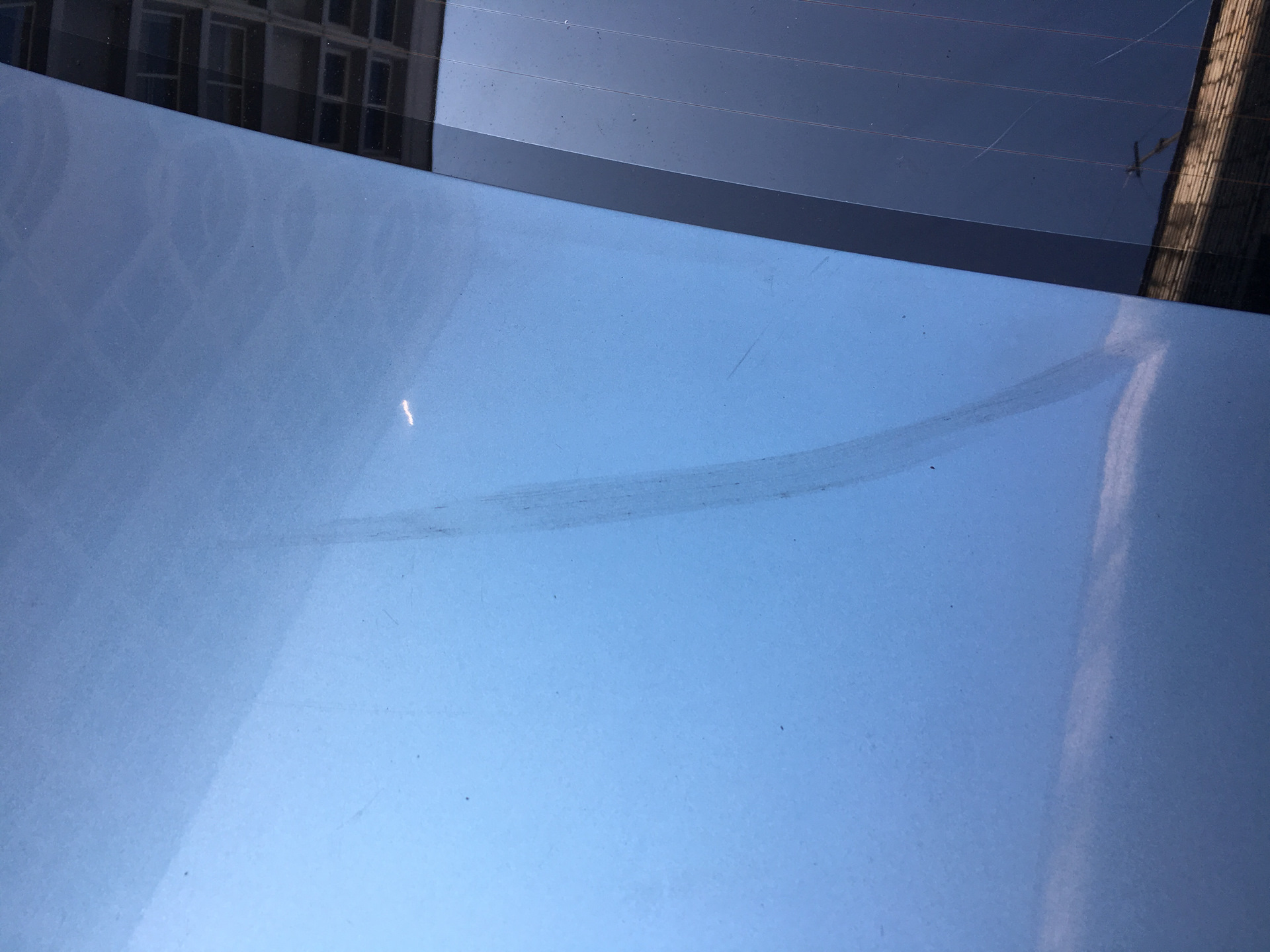

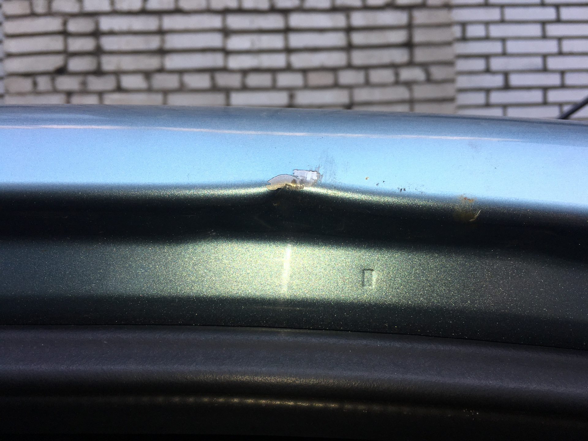

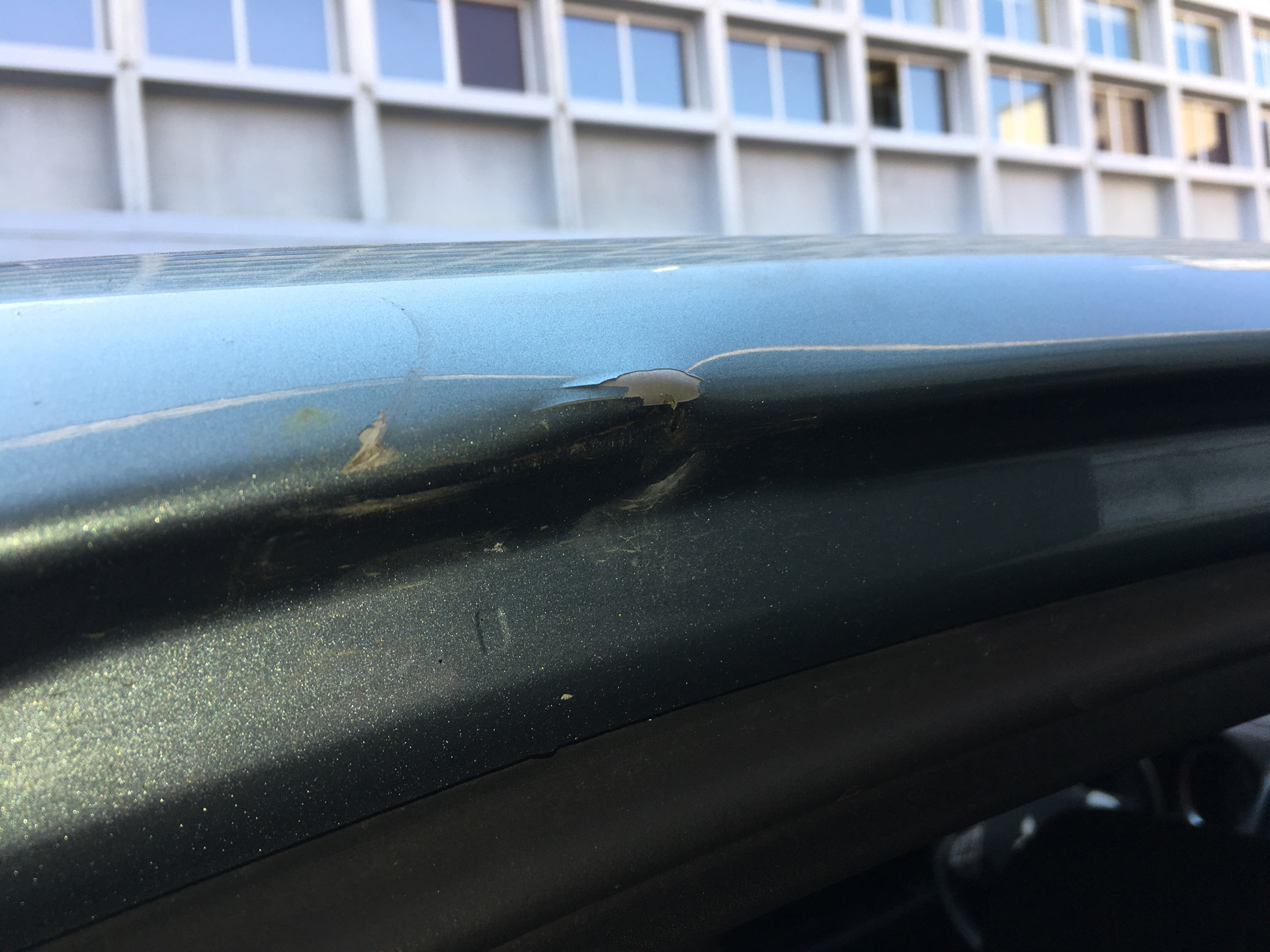

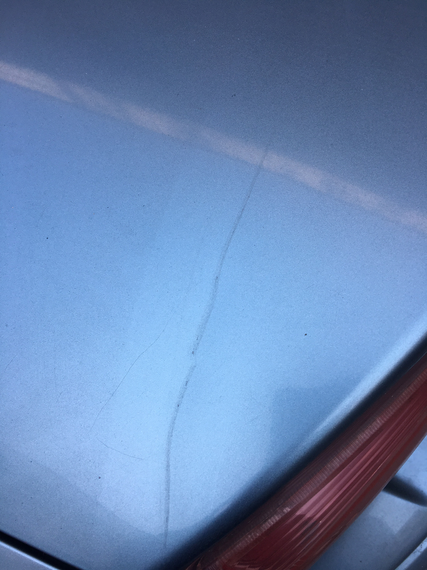

На обратном пути, на пустой и ровной трассе, на скорости примерно 100-110км/ч багажник спереди отстегнулся от крыши, просто вверх, так как следов на крыше от его перемещения не осталось, велосипед с креплением выгнуло наверх и вырвало заднюю поперечину…
Я услышал странный шум и через долю секунды увидел, как вся эта конструкция кувыркается по дороге…
Очень повезло, что сзади никого не было, а то бы последствия были куда серьезнее
На удивление, велосипед остался почти целым, за исключением пары деталей, а вот машине досталось…
Друзья! Не покупайте багажники «атлант», так как мой печальный опыт не единственный, плохих отзывов об их товарах достаточно в интернете!

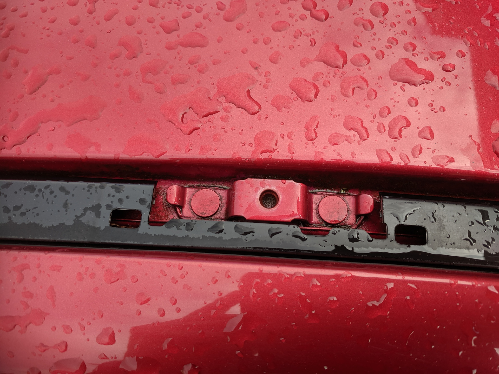

Ну а я буду ремонтироваться и, скорее всего, отказываться от поперечин с креплением за стойку, так как можно реализовать крепления в водостоке крыши

Сложно найти молдинги на крышу по нормальной цене
Их не то что найти по нормальной цене сложно, их в принципе сложно найти.
Но можно переделать свои, на форуме есть инструкция👌🏼
Нужно будет только крышечки на молдинги докупить

штатное митсовское крепление никогда не выврвет!
вопрос лишь его цены. твой текущий ремонт уже окупился бы.
На экзисте примерно 350р за крепление, плюс болтики и герметос
Не сильно дорого получается
это да, явно дороже текущих последствий.

Скорее всего плохо затянуты болты на креплениях багажника — в инструкции написано,
при правильной затяжке крыло выгибается.
Правда велосипед не возил, а 3 комплекта горных лыж без проблем.
Я перед выездом всё протянул, и крыло было выгнуто немного
Просто проблем с этим багажником было предостаточно
Лыжи плоские и возить их гораздо проще
Согласен конечно, парусность у велосипеда больше — боковая, у лыж так же как лист фанеры на отрыв вверх. Странно, как тогда производитель испытывал и принимал, он же продает и дает гарантию. Тут только или брак, просчёт конструкции.
Может просто данное крепление только для худых шоссеров, ДХ оно попросту не тянет по весу? Документация была на крепление? А в целом хорошо, что отделался "легким испугом" и оба железных коня целы. Успехов в поиске и на горе ;)
На сами поперечины ничего не было, так как они шли с машиной при покупке, а велокрепление расчитано на массу 20кг, так что с этим проблем быть не должно и скорость заявленную я не превышал…
