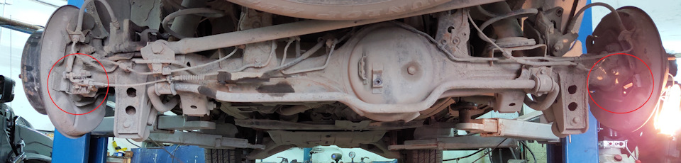

Отвалились накладки тормозных колодок ручника и стало клинить левое заднее колесо. Колодки были заказаны заранее, поэтому нашел сервис работающий в воскресенье и поехал потихоньку.
По месту выявилось что механизм ручника, который за дисками тормозными стоит, весь заржавел и не работает, т.к. видно ручником не пользовались давно)
В общем пол дня было потрачено чтобы все разобрать (грели горелкой и выбивали аккуратно. сломался только один болт), смазать и собрать.
Колодки установили, НО не смогли ручник подтянуть) долго пыжылись, ничего у них не вышло, в общем я забил уже, т.к. спешил. Главное что механизм работает и колеса не клинят. Отдал 2300р за работу и уехал.
И вот наступает время большого ТО, о котором я уже говорил, но о нем позже) Загоняю машину в проверенный сервис, заодно прошу глянуть что там с колодками ручника ну и подтянуть его уже наконец.
Колодки были куплены TRW GS8716 комплект за 1451р. И по каталогу их выдал на замену на 2UZ, и сайт www.trwaftermarket.com по каталогу выдал эти колодки.
Каково же было моё удивление когда мне сказали, что ОНИ МЕНЬШЕ ДИАМЕТРОМ!
Куда смотрели горемастера на прошлом сервисе когда их устанавливали непонятно)
Короче у TRW GS8716 диаметр 21см, а у меня диски (кстати тоже TRW) диаметром 23см. Не ожидал такой подставы.
Пришлось перезаказывать LPR 01084 комплект 1690р. Типо Италия) Посмотрим. Главное чтоб держали.
Жду доставку.

Та же проблема. Подошли в итоге LPR 01084 ?
Да, подошли) за три года не развалились
Спасибо! Будем пробовать) Комплект правда уже стоит 2400р.
Тоже так с размерностью колодок пролетел и тоже TRW
